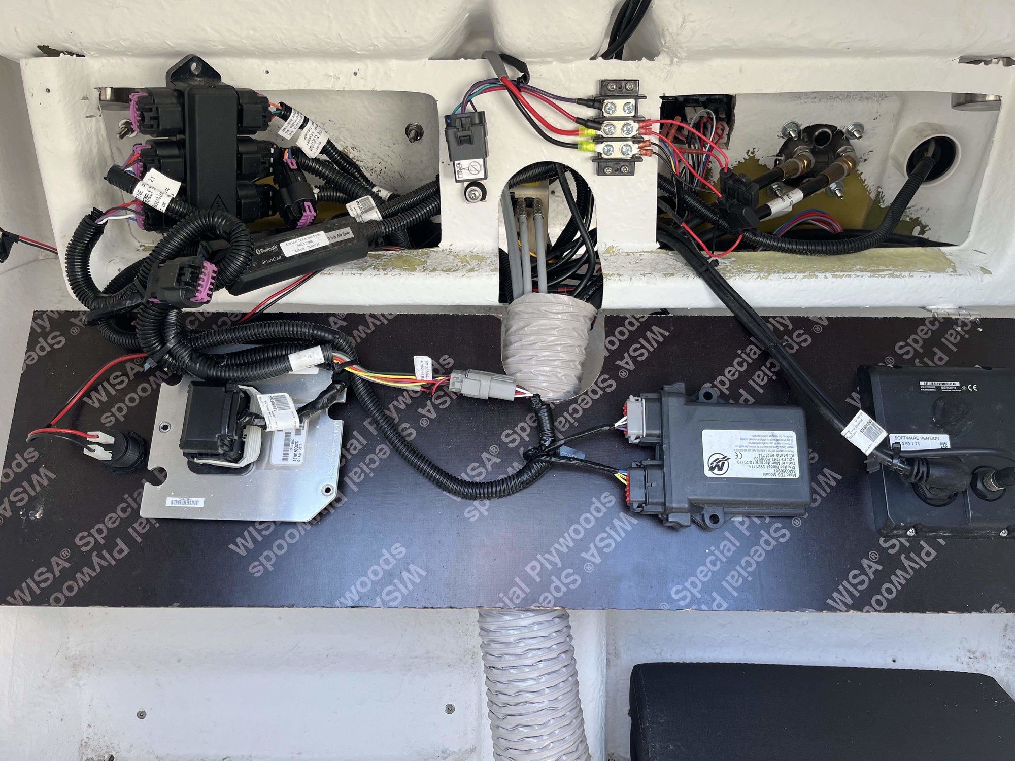

Har en Mercury 115 pro XS och en Simrad GO där all motordata kommer upp. Har inga separata instrument alls.

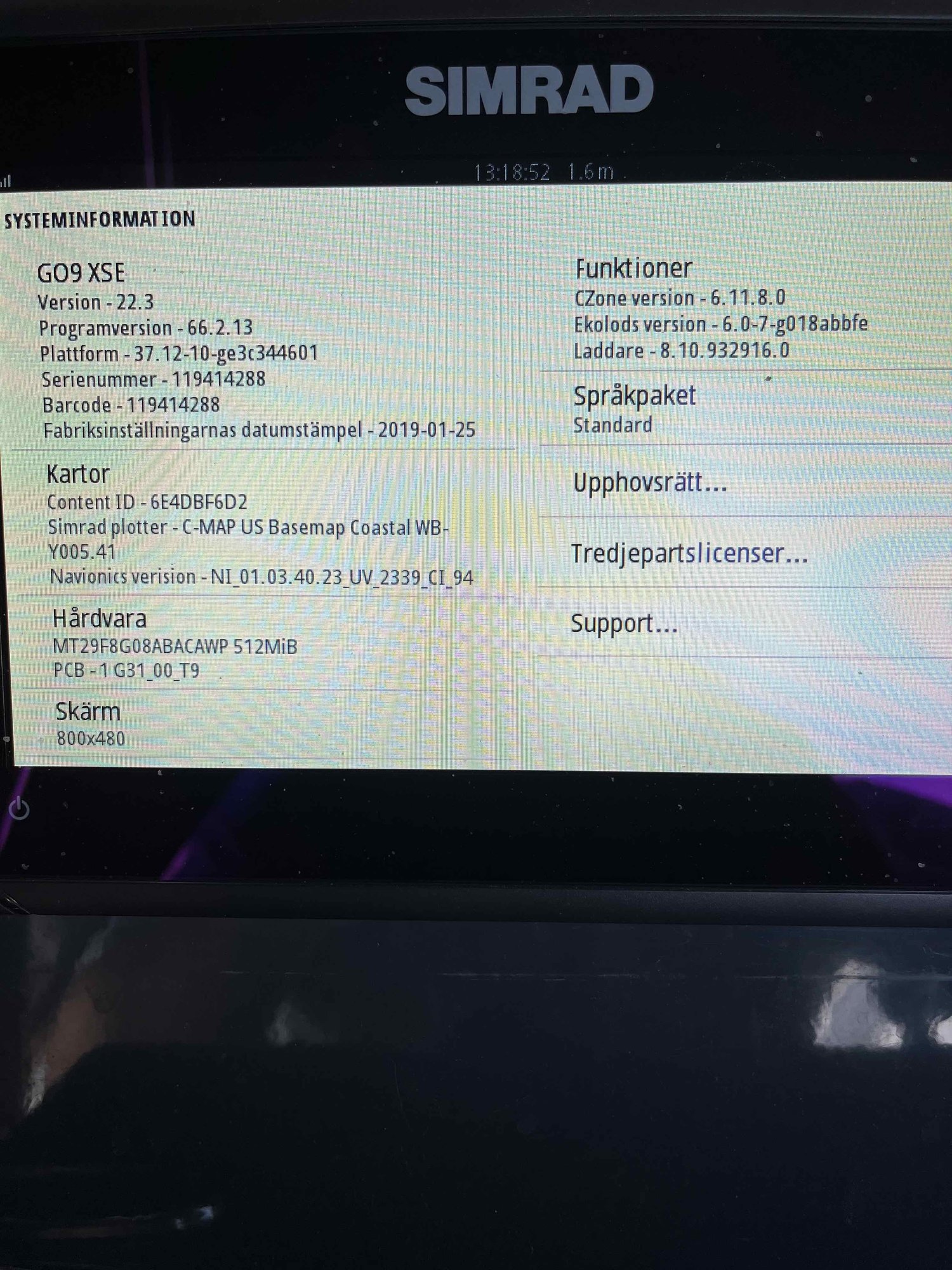

Nu "råkade" jag uppdatera mjukvaran i Simraden och då slutade Activ trim funktionen att fungera, inte så farligt men lite irriterande att ha ett icke fungerande tillbehör. I min jakt på lösning på det problemet "råkade" jag fabriksåterställa Smartcraft och Vessel View Link via Simraden vilket resulterade i att nu INGA motordata alls syns i Simraden 😮. Ännu mer irriterande och måste fixas. Till saken hör att jag har en bluetoth-dongel på smartcraftsidan (i Smartcrafthuben) som via VesselView-appen visar data vilket betyder att motorn skickar ut korrekt men någonstans mellan huben och simrad fallerar det.
Är det någon som har ett tips på vag framåt i detta? Antingen med konkreta tips och råd, alternativt kontaktvägar till lämplig person eller firma att vända sig till.

Svar till mig själv och till kommande sökningar på detta. Ladda ner en uppdateringsfil från Mercury till VVL och uppdatera den också. Löste allt.
