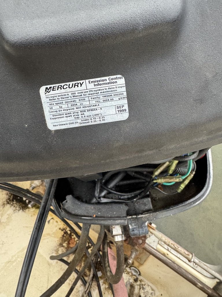

Om inte ta en bild på motorns typskylt (det är inte den på bilden ovan) så man kan läsa motorns serienummer om typskylten saknas, kolla på motorblocket efter en aluminiumbricka stor som den gamla 50-öringen och ser ut som en frostplugg, där står serienumret.

menar du denna??
