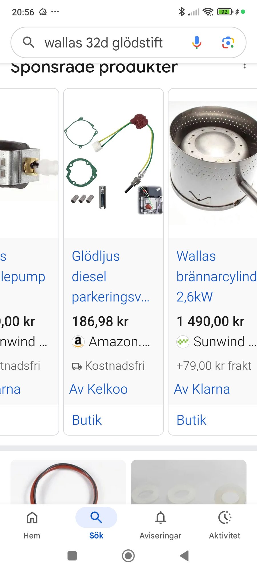

Googlade. Fast på 32d, troligen en senare modell. Här finns kanske lite AI-ledtrådar:
wallas 32d kortslutning
Testade wallas 22 dt
Tydligen rätt lik 32 d     Anser AI
Redigerad av Hybro
Frågan är vilket stift som passar ...
