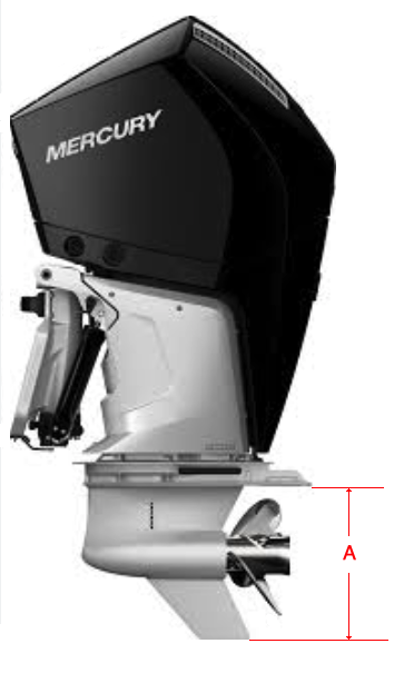

Mercury_44XS 396 Postad lördag kl 08:39 (redigerade) Hej Det enklaste sättet att mäta ut markfrigång med nedfälld motor är att mäta från antiventilationsplattan och ner till skäddans lägsta punkt. Ta det måttet och lägg till hur mycket markfrigång du vill ha. Måttet A är det som sticker ner under båtens botten då motorn är nedfälld. Sen beror det ju lite på hur högt din motor är monterad (hissning). Det bör vara ca 5 cm markfrigång mellan skädda och mark som minimum. Trimma gärna in och ut motorn några gånger för att få ut allt vatten. Mvh Pär Redigerad lördag kl 08:41 av Mercury_44XS 1 Dela detta inlägg Länk till inlägg Dela på andra webbplatser
boromb 0 Postad lördag kl 09:38 Det är en sån motor jag har! Ska till båten imorgon och försöka mäta. Är det alltså den biten som sticker under kölen ? Hittar lite mått på internet https://www.thehulltruth.com/attachment.php?attachmentid=1119660&d=1602146690 Vad kan det vara för mått ? 🙂 17.8 tum/inch ? Hittar inte i manualen... Borde 51cm räcka tro ? Ha det gott ! Dela detta inlägg Länk till inlägg Dela på andra webbplatser
Mercury_44XS 396 Postad lördag kl 09:49 9 minuter sedan skrev boromb: Vad kan det vara för mått ? 🙂 17.8 tum/inch ? Hittar inte i manualen... Borde 51cm räcka tro ? Ja 17.9" är måttet A på den bilden jag postade tidigare. 51 cm räcker gott och väl. Jag visste ju inte vilken motor du har men nu vet jag //Pär 1 Dela detta inlägg Länk till inlägg Dela på andra webbplatser
