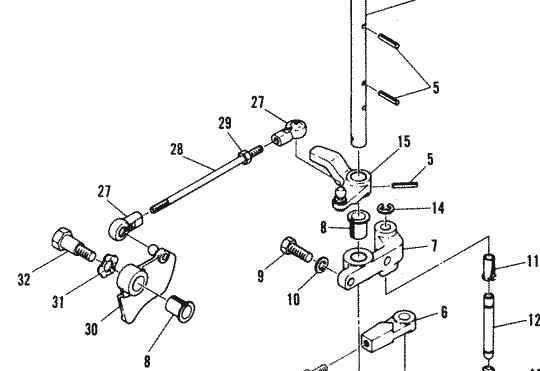

Det är inte en reservdel utan tre delar som säljs var för sig, se bild nedan:
Du behöver 27, 28 och 29.

Nr 27 har reservdelsnummer: 16715M (6H1-41237-00) av denna del behöver du 2 st. Aktiv del.
Nr 28 har reservdelsnummer: 92655M (663-41211-10) av denna behöver du 1 st. Aktiv del.
Nr 29 har reservdelsnummer: 11-82388M (95380-05600) av denna behöver du 1 st. Aktiv del.
Nr 29 är en vanlig rostfri M5 mutter så den behöver du inte köpa.

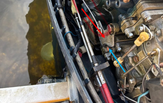

Hittar tyvärr ingen instruktion eller verkstadshandbok för nedladdning avseende inställning/justering av gaslänken. Det viktiga är att kamskivan (röd pil) inte är i direktkontakt med rullen (blå pil) när motorn går på låg tomgång i friläge.

När du skriver röd/blå pil, vad menar du

Ja ursäkta jag glömde bifoga bilden, se nedan:
Röd pil: Kamskiva
Blå pil: Rulle på gasspjällsarmen

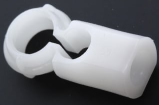

Jag tror inte det är samma kulor, har aldrig testat. Originalet ser ut så här:
Om har presspassning och trycks (klickas) på kulan.
Inget fett på dessa, då slits de ut i förtid.
Själva gasstaget eller länken mellan kulkopplingarna är olika långa på olika motorer och det har att göra med hur mycket förtändning motorn har vid WOT.
Skulle gasstaget vara för långt kommer det att trycka sönder kulorna till slut.
Är det för kort öppnar inte gasspjällen fullt.
Man kan justera staget men inte jättemycket, det rör sig om under 10 mm sen tar gängorna slut i plastkulkopplingen.
