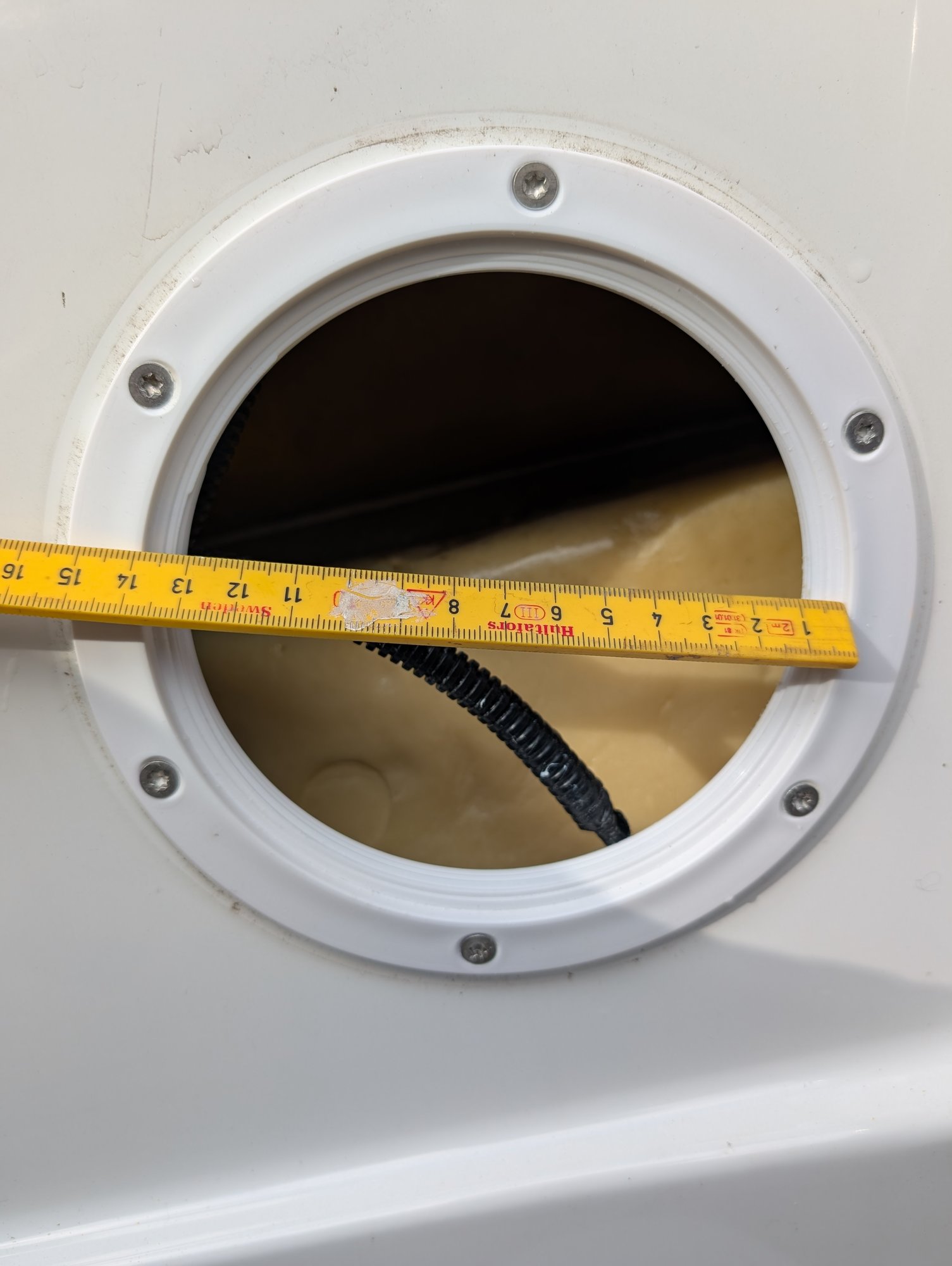

Jag har en Yamarin 50 BR som jag önskar montera ett par vanliga klassiska högtalare i, någon som har gjort detta i en likadan båt eller någon motsvarande så man kan se lite hur det blev och hur man gör.
Jag har två inspektionsluckor i höjd med stolarna och bakom dom så verkar fabriken redan dragit kablar, så om man kan göra något med dessa redan färdiga hål så vore det ju jättebra. Har bifogat bilder på dessa hål

Om du inte är ute efter att spela för hela hamnen duger de flesta billiga "marinhögtalare". I ditt fall skulle jag prioritera att hitta ett par som passar direkt i befintligt hål för att slippa såga, men i alla fall satsa på ett par tvåvägs (=separat diskantelement) och inte "dubbelkon". T ex dessa eller liknande.
Om du har traditionell kompass i båten (som du har för avsikt att kunna använda) bör högtalarna vara magnetiskt avskärmade eller åtminstone med låg utstrålad magnetism. Ett par vanliga bilstereohögtalare kan nämligen ge påtaglig missvisning upp till flera meter ifrån kompassen.

Men min fråga kanske var mer av den typen att jag undrade lite hur jag skall kunna fästa dom i befintligt hål, då det redan är en typ av skruvunslutning (stor skruv) så hade det ju varit jättebra att ha en speaker med samma skruvfattning som locken, men det är väl att hoppas för mycket.
Värsta fall så får jag väl ta bort befintlig ring och göra nya hål. Har kollat lite på speaker och väldigt många marina sådana är vädigt djupa, mitt hål är ganska grunt så risken är att magneten tar i skrovet.
10 minuter sedan skrev kotten33:
Sådana högtalare som passar att "skruva in" i luckramen finns tyvärr inte. Med "befintligt hål" avsåg jag hålet som luckan med ram är monterad i, inte hålet som locket sätts i.
Men skruva bort ramen (torxskruvarna) och mät håldiametern så vet du vilka högtalare som passar. Sedan behöver du bara i värsta fall borra fyra nya hål för att dra fast dem (t ex med självgängande RF plåtskruv, kanske t.o.m. återanvända några av befintliga luckramsskruvar). Dessa nya hål kommer täckas av luckramen i händelse av att du - mot förmodan - får för dig att sätta tillbaks luckan.
EDIT: En variant är ju att behålla ramen/ringen som distans för att få större djup, och skruva högtalaren i den. Men då blir det rätt små högtalare, då diametern på locket vars hål de skall in i inte ser ut att vara speciellt stor.

Det finns även sådana med väldigt litet djup, t ex dessa.
Men det är inte fel att också kolla med tillverkaren själv som @Mercury_44XS föreslår, vad de monterar till kunder som vill ha dem redan vid leverans. För uppenbarligen gör de ju det eftersom kablar finns fördragna.

Fusion har en högtalare som är endast 43mm djup som jag funderar på. Jag har fått fatt på hålbildsmallen så jag kan se om man kanske slipper borra nya hål i skrovet.
Skall kolla det nästa gång jag är vid båten

Jag sitter också och kolla. Om man tar bort lite av " frigoliten känns det som man får inte bra med djup! Mätte såklart inte igår utan endast diametern.

Skulle gissa 135mm då jag ej skruvade loss allt.  Suttit och googlat högtalare 2 dagar nu, finns ju en uppsjö. Sen är frågan hur seriöst man ska gå med slutsteg osv. Känns som jag vill dit med några värstingar iaf 😁

Jag skall skruva bort ringen vid tillfälle och kolla lite mer exakt hur stort hålet är.
Förhoppningsvis så passar Fusion 6.5"
