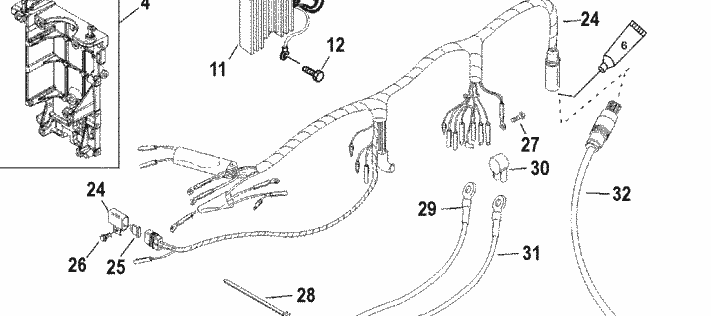

Mercury_44XS 760 Postad 9 Augusti , 2025 Hej Kolla huvudsäkringen sitter i en hållare på huvudkabelstammen. 20A flatstiftsäkring (gul). Återkom gärna med ett foto av motorns typskylt så man kan läsa motorns serienummer. Serienummer är viktigt för att få fram rätt information samt ett måste om man behöver reservdelar. 24 är säkringshållaren 25 är säkringen Kolla även din instruktuktionsbok. Är den hel så behöver jag serienummer för att få fram rätt elschema mm. Mvh Pär Dela detta inlägg Länk till inlägg Dela på andra webbplatser
Kramer 16 Postad 9 Augusti , 2025 Tack så mycket för utförligt svar! Dum fråga här, men visar den kabeln som går mellan reglage och motor? Dela detta inlägg Länk till inlägg Dela på andra webbplatser
Mercury_44XS 760 Postad 9 Augusti , 2025 (redigerade) Haha det såg inte jag att det var två 24 på bilden🤣 24 längst till vänster i bild alltså skall det vara... Den andra 24 är mycket riktigt skarvstycket på motorn som går ihop med 32 som går till reglaget. //Pär Redigerad 9 Augusti , 2025 av Mercury_44XS Dela detta inlägg Länk till inlägg Dela på andra webbplatser

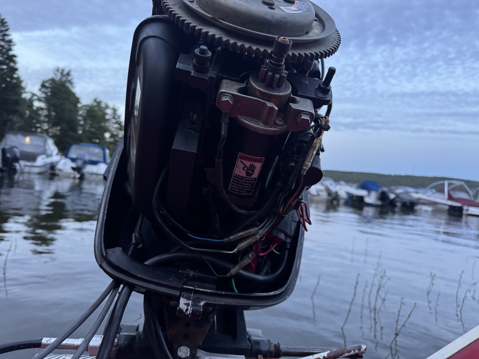

Kramer 16 Postad 9 Augusti , 2025 Nej tyvärr ingen instruktionsbok. Jag tar lite bilder från olika håll imorgon så kanske du kan ringa in var den kan tänkas sitta? Dela detta inlägg Länk till inlägg Dela på andra webbplatser

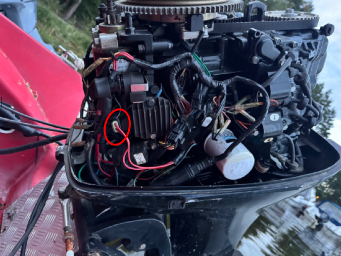

Mercury_44XS 760 Postad 10 Augusti , 2025 Är nog denna: Ska se om det går att skicka instruktionsbok via pm. //Pär Dela detta inlägg Länk till inlägg Dela på andra webbplatser
Kramer 16 Postad 10 Augusti , 2025 Tusen tack ska ner och kolla Dela detta inlägg Länk till inlägg Dela på andra webbplatser
Kramer 16 Postad 12 Augusti , 2025 Tusen och åter tusen tack. Det var säkringen endast. Tack till @Mercury_44XS för all strålande hjälp! Dela detta inlägg Länk till inlägg Dela på andra webbplatser
