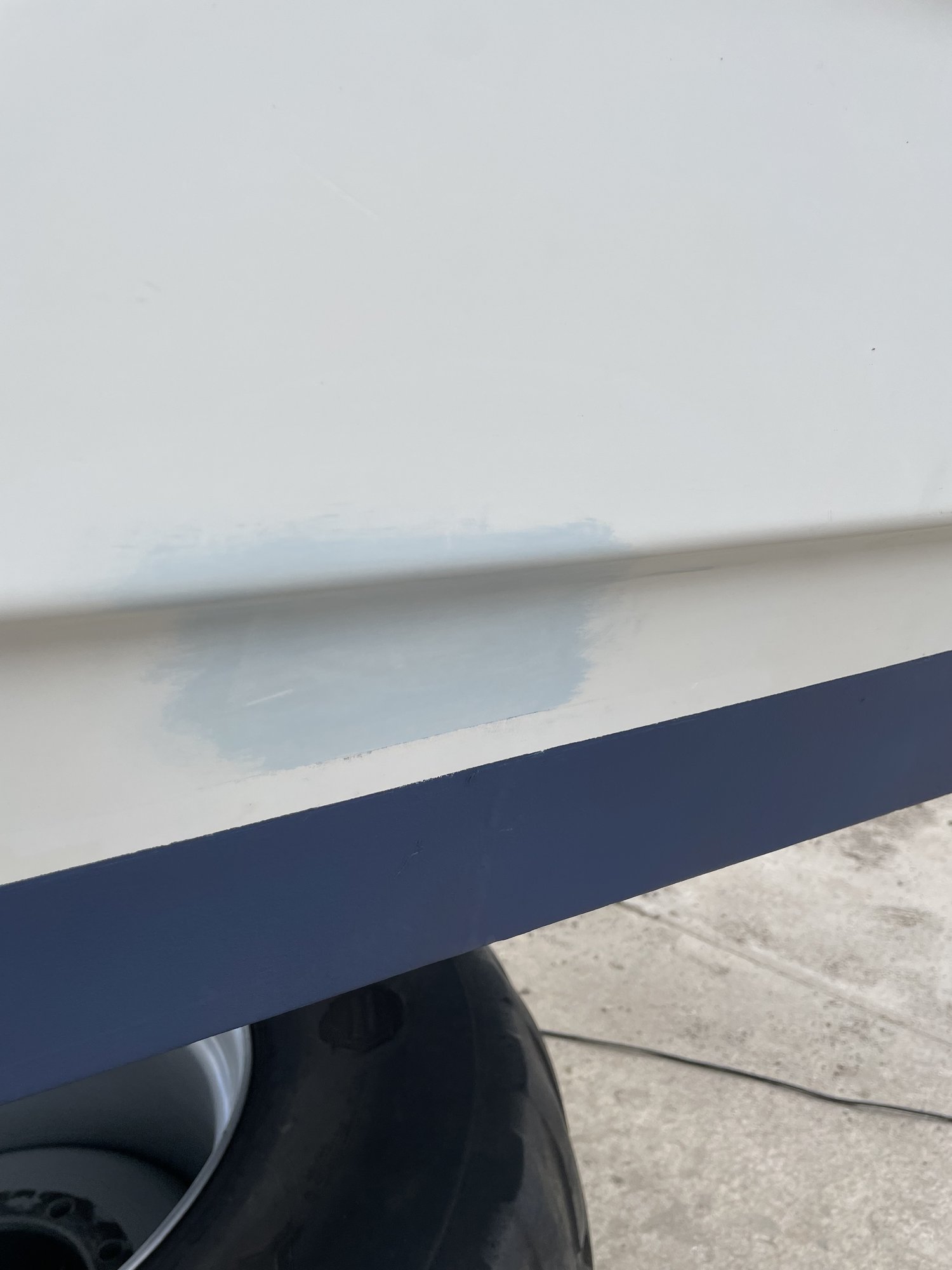

Lyckats få bottenfärg på skrovsidan. Försökte direkt med aceton att ta bort. Tar gärna emot tips hur jag får bort färgen.
5 minuter sedan skrev Harry77:
Är skrovsidan, fribordet, vaxat?
Isåfall vänta tills färgen torkat och tag bort med en rakbladsskrapa.
Annars får du blaska på med förtunning som brukar vara det samma som thinner, aceton hjälper inte.
