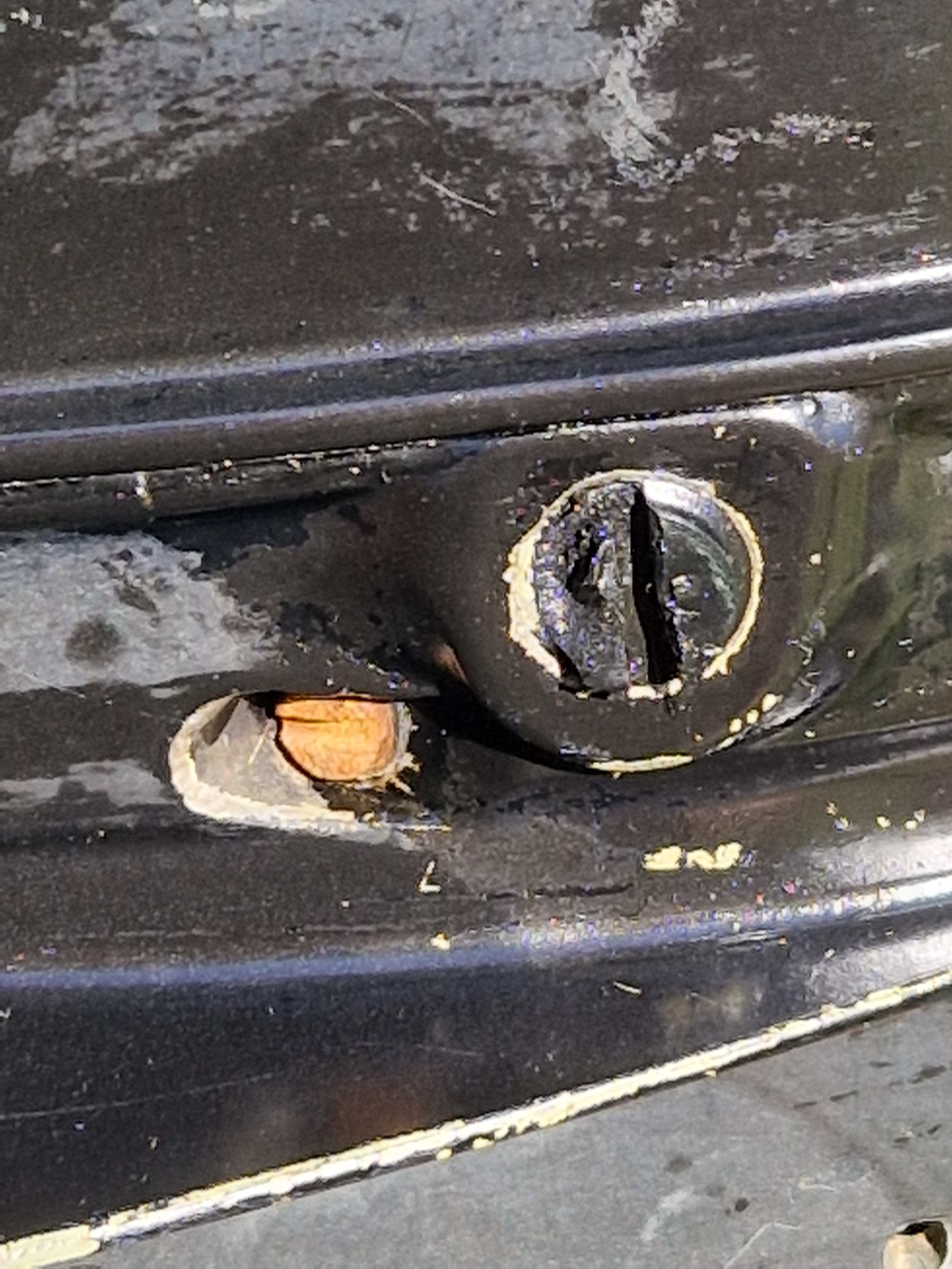

Den övre pluggen för växelhuset ("nivåplugg"?) är på min gamla Mercury 20hk i plast vilket känns bräckligt och mkt riktigt gick huvudet sönder vid försök nyss att lossa, och jag lär få borra ur den...
Är plastplugg verkligen original eller ska det vara metall som på övriga motorer jag har/haft?
Tack på förhand!
Nej inte nivåplugg.
Det är en spolplugg för att skölja ut motorn med vattenslangen, dock skall motorn vara avstängd.
Nivåpluggen är det lilla rostiga skruven framför.
Ah, då gick det lätt. Mina andra motorer har alltid haft samma storlek på nivåpluggen som själva oljepluggen.
Stort tack!
