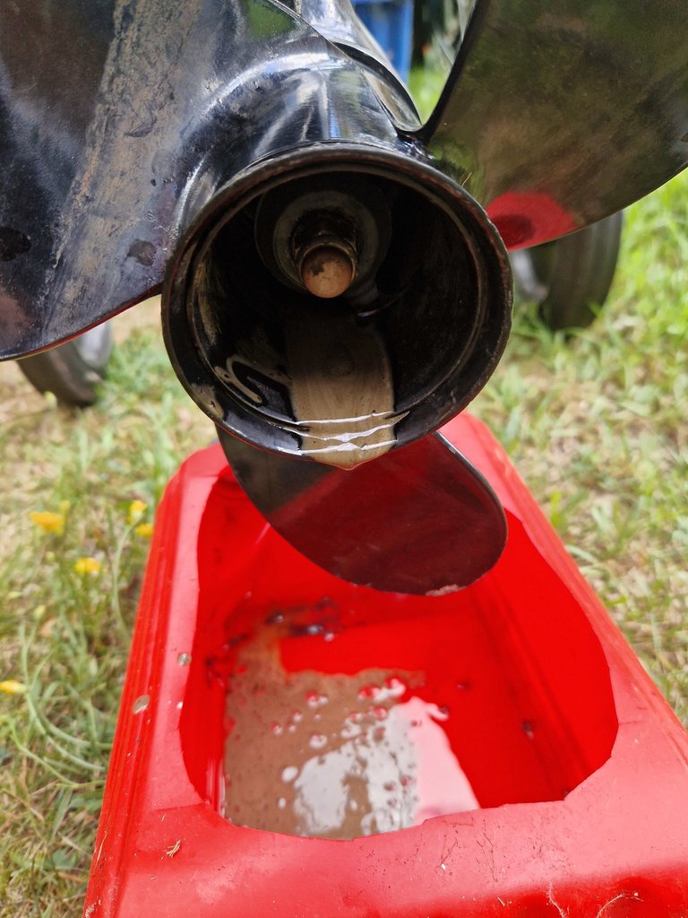

Vid upptagning av båten med Mercury 20 hk 2-takt -77 nyss och sedan nedfällning i gångläge började olja rinna ut genom propellernavet (se bild), ca 1-2 msk.
Att avgaser och bränsle kommer ut genom propellern är för mig tänkbart men denna har ju oljan inblandad i bensinen och växelhusoljan ska inte ha någon kontakt. Den har dessutom en helt annan färg ser jag vid tömning.
Någon diagnos om.orsak?
Växelhusolja som läckt ut genom packboxarna på propelleraxeln eller är "trådrullen" spräckt.

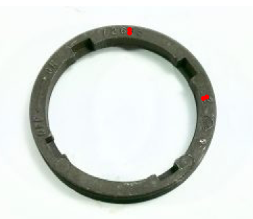

Hakmuttern (68) behövs ett verktyg men tror inte det finns att köpa längre.
Även om det funnits så brukar den sitta ordentligt fastkorroderad.
Jag brukar ta en batteriborrmaskin och ett litet (2–3 mm) borr och borra ett antal hål i kanten men akta gängorna. Brukar borra 2 hål bredvid varandra på 3–4 ställen, sen en liten huggmejsel.
Men man måste vara försiktig så man inte förstör något annat och speciellt akta gängorna i växelhuset.

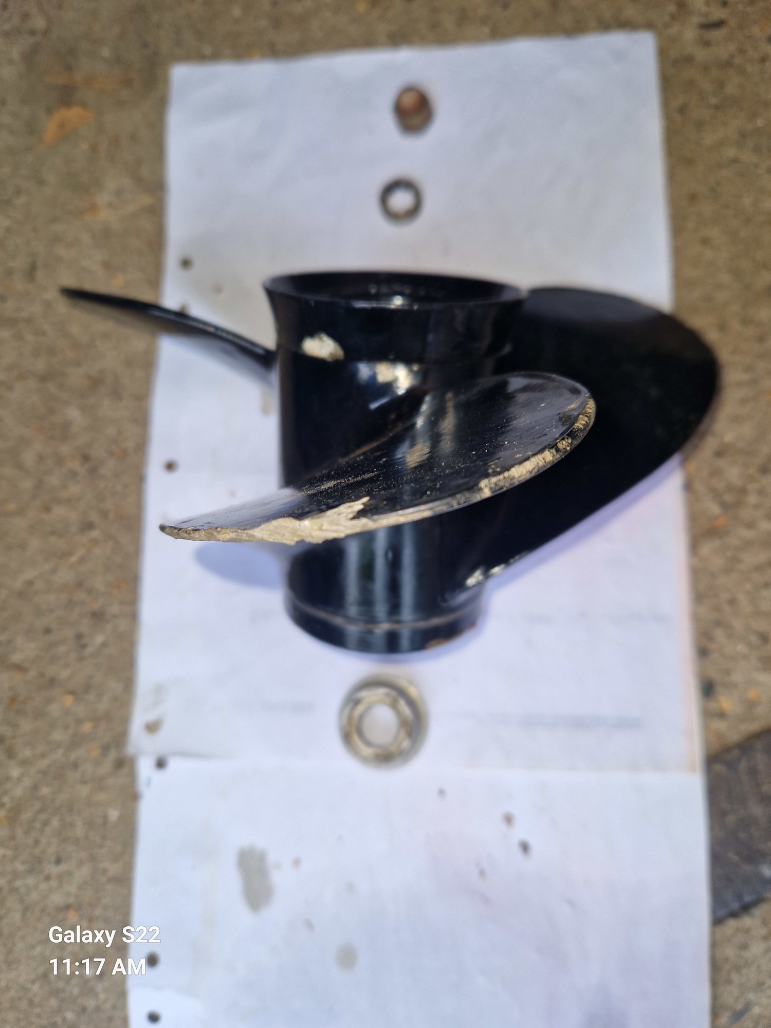

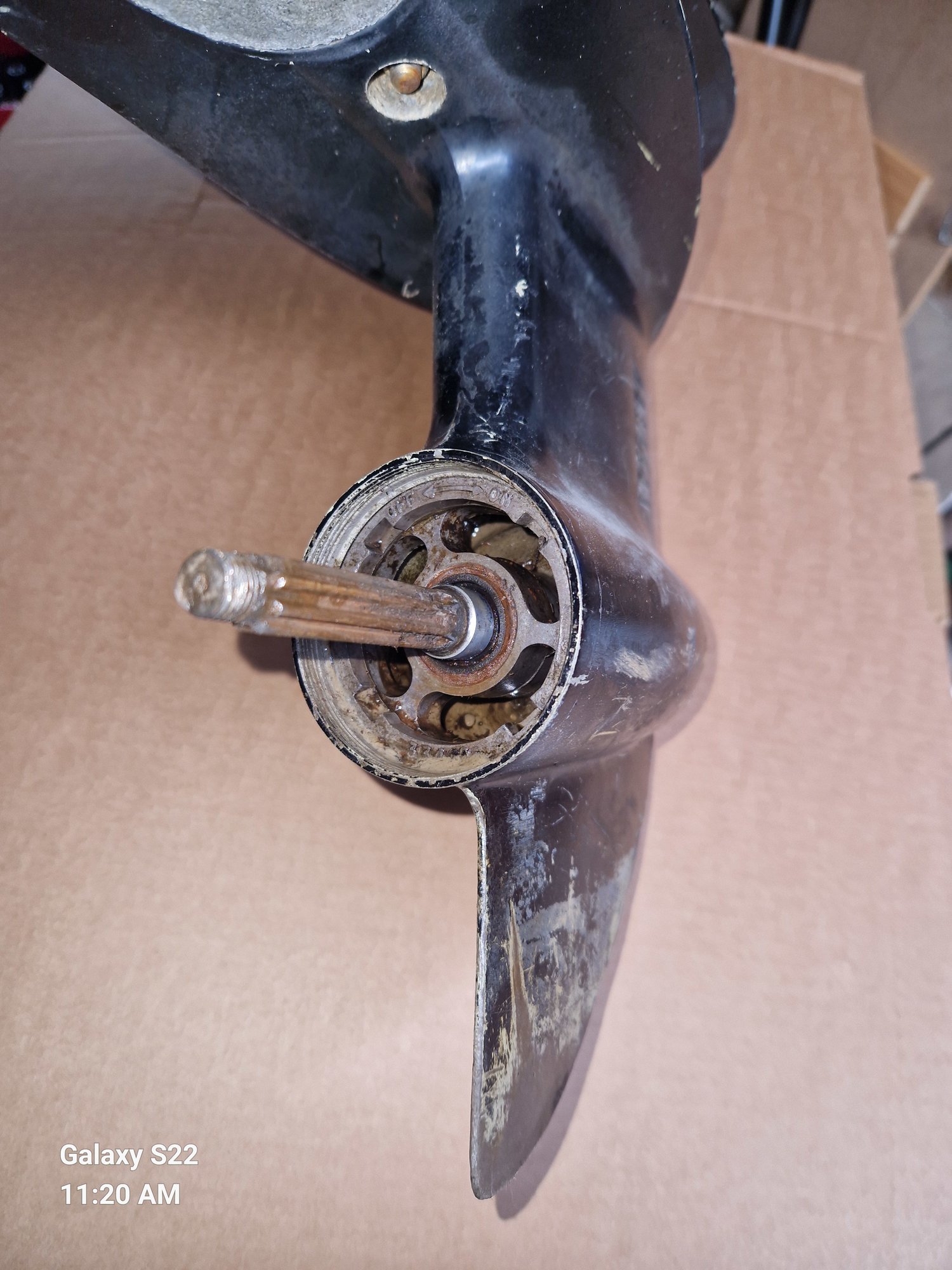

Mutter (72), bricka (71) och propellern gick lätt attl lossa men sedan känner jag inte igen det som blottas mot sprängskissen... Nästa del avviker mot sprängskissens 69 (se eget foto och delen under propeller) och i mitt fall verkar nästa stora del (68? i sprängskiss, jmf med foto), fylla hela växelhusets bredd och dessutom med tydliga grepp för ett verktyg, och dessutom märkt "OFF" och "ON".
Borde jag följa en annan sprängskiss? Eller kan jag öppna stora "muttern" genom att knacka den moturs och sedan känna igen mig?
Ah, nu ser jag att din bild med anvisade "borrgrepp" för 68 i ditt tidigare inlägg är samma del som i min (men kanske inte samma som i sprängskissen, iaf inte del 69). Kan jag inte nyttja de befintliga greppen eller måste det vara helt intakta? Kan jag alltså återanvända 68 trots ev skapade "borrgrepp"?

Ja du kan ju prova att knacka men det brukar inte gå, ringmuttern brukar korrodera fast efter många många år...
Eller så tar du med växelhuset till din närmsta Mercury verkstad och frågar om de kan lossa ringmuttern åt dig.
Eller så tar du fram borrmaskinen och små borrar men borra inte rakt igenom, var försiktig så du inte förstör lagerhållaren.
Eller köper ett verktyg för helst skall ringmuttern monteras med verktyget för den skall dras men momentnyckel.
