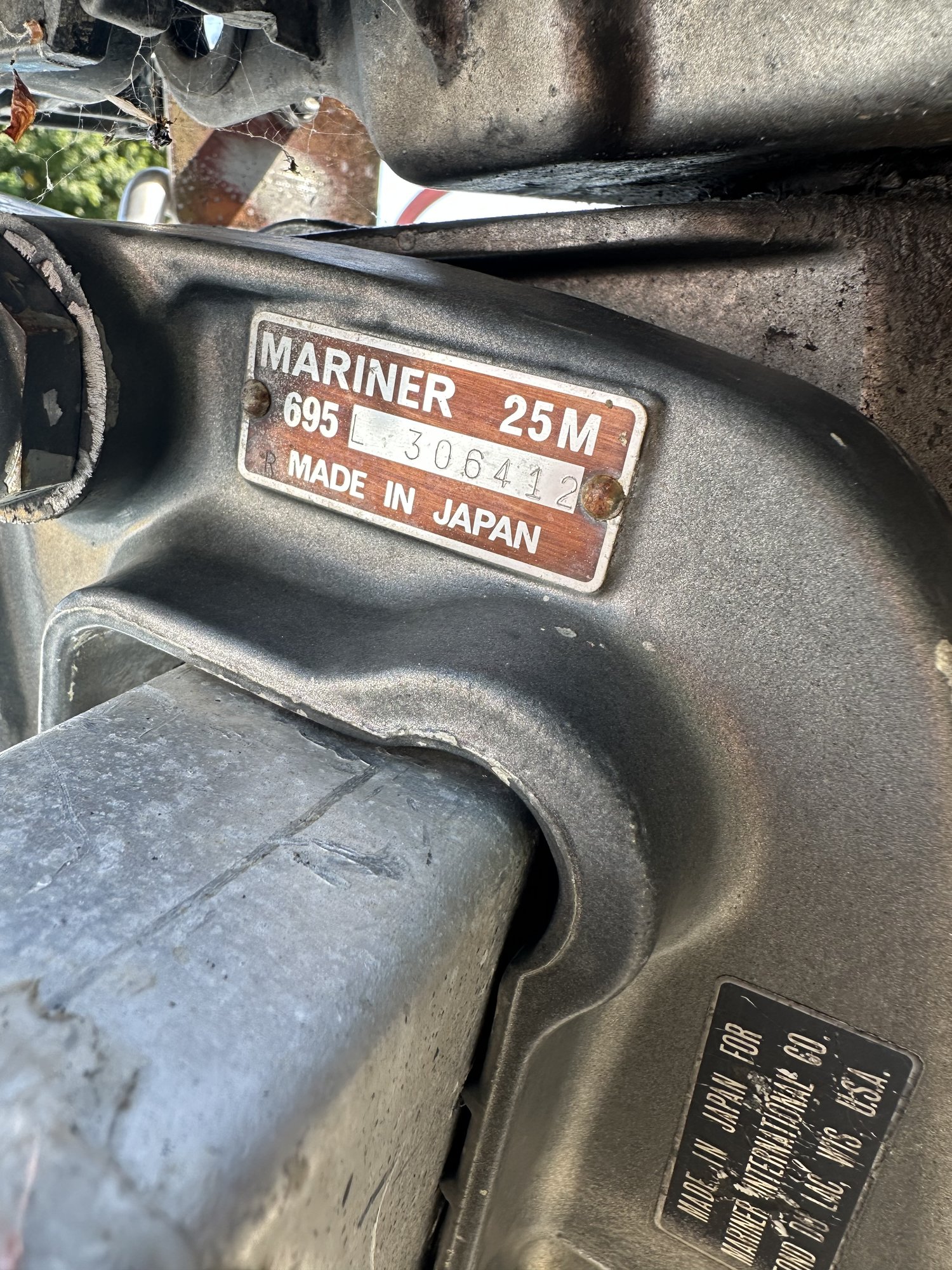

Ta en bild på typskylten på motorn som sitter på svivelfästet mellan upphängningsbyglarna eller skriv upp allt som står på typskylten, även bokstaven längst ner i hörnet.
Så kan jag se om jag får fram ett elschema, vilket man måste ha serienummer för att hitta rätt elschema, betydligt enklare att felsöka om man vet vart kablarna går.

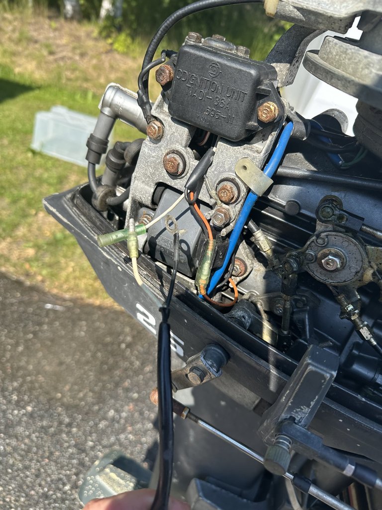

Har du möjlighet att ta en bild hur du kopplat in nödstoppen du köpt?

se bifogade bilder, ena anslutningen till nödstoppen går till jord, den andra går till vit kabel med blå rand på som går till CDIn
Hade ett elschema men det var tyvärr inte färger angivna, så det är inte mycket till hjälp.
Kan ju vara så att det är avbrott i den vita kabeln eller inuti CDI boxen.
Stoppen är inkopplad på primären som går in i CDI boxen och jag har för mig att det är den bruna kabeln och ihopkopplingen ligger inne i CDI boxen.
Du kan mäta resistans mellan den vita och den bruna kabeln på CDI boxen, där skall vara obruten krets.
Vit/röd kabel kommer från triggern och den har inte med stoppen att göra.
Orange är utgång från CDI till tändspole har inte heller med stoppen att göra.
Har man en multimeter med DVA uttag kan man mäta om det är primärspänning  ut i den vita kabeln och du behöver minst ha 200 DVA skala inställt. Har du inte DVA på multimetern är det risk att du förstör multimetern så är du osäker strunta i det.
Satt den svarta jordkabeln på plinten strax ovanför tändspolen?
Se till att det 100% jord och fritt från oxid.
Din motor har modellbetecking 25C och är från 1981, är samma som Yamaha 25C.
Yamaha original CDI: 695-85540-12
Sierra eftermarknadsdel: 11769511
