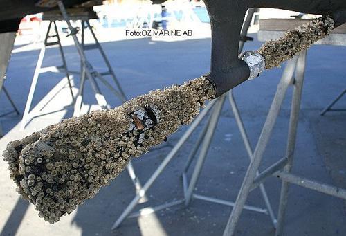

Köpte en ny båt med mercruiser och alphadrev i år.
Båten var bottenmålad vid leverans. Har fungerat utmärkt, i princip ingen beväxtlighet.
Drevet är dock helt igengrott med havstulpaner !!!
1. Vad är enklaste sättet att bli av med dessa havstulpaner? Skrapa? Högtryckstvätt? Annan metod?
2. Hur skyddar man drevet och propellern från dessa havstulpaner i fortsättningen? Finns det någon giftfärg som man kan måla på drevet och propellern (inte vanlig bottenfärg som innehåller koppar och det går ju inte ihop med aluminium)

Hur du lättast blir av med havstulpaner. Prova först med högtryckstvätt. Hjälper inte det (dom brukar sitta nåt så in i helve..). Så finns det nåt som heter barnackle remover. Funkar helt perfekt. Tvättade min båt i fm med det. Havstulpanerna bara löstes upp. Och det skadar inte lacken. Behöver man det till en hel båt är det billigare att köpa saltsyra på målaraffären. För det är vad barnackle rem0over består av.
Kan du inte försöka få tag i fartygsfärg, större båtvarv använder denna färg. Fungerar på min båt.

Den där drevfärgen med tenn. Är det något som vanliga båttillbehörsaffärer har?
Eller var hittar man detta?
Jag har nog missat att man skall bottenmåla drevet också........
var noga med att det är en färg som är till aluminium! du kan inte ta den vanliga bottenfärgen
Jag målar mitt drev med samma färg som botten (Cruiser) funkar kanon...se bara till att prima (prajma) innan så att det inte finns någon bar aluminium

har samma problem med min propeller. har då och då tänkt tanken att förkoppra propellern. vet en som gjort det. inte en enda alg på proppen :-D
Kopparn i en bronspropeller eller kopper i en bottenfärg skyddar mot beväxning. Brons korroderar inte. Skyddet uppstår för att kopperjoner avgår till vattnet närmast ytan.
Sätter man dit en zinkanod som har metallisk kontakt, kommer den att offra sig på så vis att avgången av kopparjoner upphör, och det växer på  kopperfärgen.
Målar man ett aluminiumdrev med kopparfärg, kommer dess offeranod-ring att offra sig för kopparn i färgen, så att ofta färstskruvarna lossnar och den skramlar löst. Då kommer den inte längre att skydda drevet tillräckligt bra, samtidigt som den reducerade verkan av den ändå kan skapa beväxningsproblem.
Man skall alltså aldrig ha kopparfärg på ett aluminiumdrev, utan speciell drevfärg mot beväxning, vars verkan bygger på annat än avgång av metalljoner (som blockeras av zinken).
En brons- eller rostfri propeller på ett aluminiumdrev skall absolut helst ha en elektriskt isolerande ryckutjämnare i sitt nav, så att ytternavet och bladen inte är elektriskt förbundna med axeln och innernavet. Då kommer denna proeller inte att orsaka överförbrukning av zinkringen på drevet. Således kan man i det fallet måla själva propellern med kopparfärg utan att zinkringen blockera avgången av kopparjoner.

Det enklaste är väl bara att hissa drevet och borsta av skiten ibland, eller?
Ja visst fungerar det, men risken finns att inte bara tulpanerna ryker. Saltsyra är aggresivt mot aluminium.

Åk till Danmark och köp Hempels Alu-safe! FUNKAR!
Åk till Danmark och köp Hempels Alu-safe, det funkar! Du skall inte ha kopparfärg på drevet.
hej! har använt TriLux sprayfärg två somrar inte en snäcka, inne håller inga metaller. är en hård teflon baserad färg. En flaska räcker gott till ett drev torkar snabbt färg mörkgrå. Matta ytan lite med sandpapper tvätta sedan med aceton. måla inte över Zinkanoderna, tror det är International Trilux. MVH Bosse
