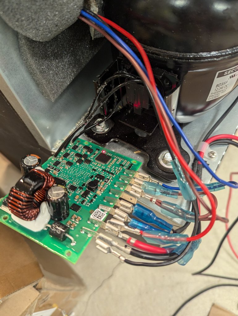

Mitt kylskåp – vad jag trodde fungerade – började med att fläkten och lampan fungerade, så jag antog att även kompressorn var igång. Kylskåpet är installerat i min campervan och är kopplat med en 6mm²-kabel till en redan existerande 2,5mm²-kabel som går till kylskåpet.
Men under natten blev kylskåpet aldrig kallt.
Plötsligt slutade även fläkten att fungera, efter att jag kopplade kylskåpet till en batteriladdare för att testa spänningen från en annan källa.
Spänningen såg bra ut (runt 13,2V).
Nu blinkar den rött en gång i taget – enligt manualen betyder det:
"Spänningen är utanför minimi- eller maxvärde."
Manualens lösning:
"Kontrollera kabelns skick. Byt kablar om nödvändigt. Kontrollera batteriets skick."
Så jag har gjort allt detta:
Kopplat kylskåpet direkt till mitt 12V litiumbatteri – ingen skillnad.
Kollat spänningen (ca 13,2V) – ser bra ut.
Gjorde en bypass/jumper för att se om kompressorn startar – den startade inte.
Kopplade bort fläkten för att utesluta den – hjälpte inte.
Testade med endast 6mm²-kabel – ingen effekt.
Rengjorde alla kontakter med isopropylalkohol – hjälpte inte.
Spänningen kommer in på kretskortet, men går inte vidare till fläkt eller kompressor.
Köpte ett nytt kretskort (nytt, men billigt via andrahandsköp) – fungerade inte heller...
Vad är FEL!? Snälla hjälp!

Kan du bygla termostatet på styrboxen oftast C och T men kolla mot elschema i manual. Går kompressorn då så är den hel inkl termistorskyddet ev kixxonbrytare. Blir kylen kall så har du köldmedium . Om inte den kyler så får man först syna rören , kompressorn, förångaren och kondensorn efter eventuella oljespår. Har du en kyltekniker kan man låna en läcksökare för att leta läckage. Är den laddad med R134a eller någon annan gas?

Jag har byglat, men inget händer. Jag har kollat så gott jag vet, att det inte har läckt något kylmedium, ser inga spår av olja och allt ser tätt ut. Den är köpt begagnad men aldrig använd.
Så om du lyft av blå kabel ifrån flatstiftet (T) på styrboxen och anslutit en bygel mellan C och T så startar inte kompressorn. Om styrboxen innehåller en termistor så kan den va defekt annars är det en klixonkontakt på kompressorns anslutningsstift. Om inte detta hjälper återstår bara styrbox fel eller kompressorn bränd. Varför är styrboxen öppnad?
