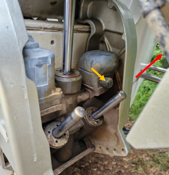

Allmän smörjning är enklare men trimkolvarnas anläggningsyta "mot svivelfästet" hade jag behövt en bild på för att begripa.
Så här ser det ut iaf.

Gul pil= Påfyllning och avluftning av PTT
Röd pil= Anliggningsytor för trimkolvarnas ändar. Titta upp här, kan sitta 2 runda brickor eller inget alls. Kolla hur det ser ut.
