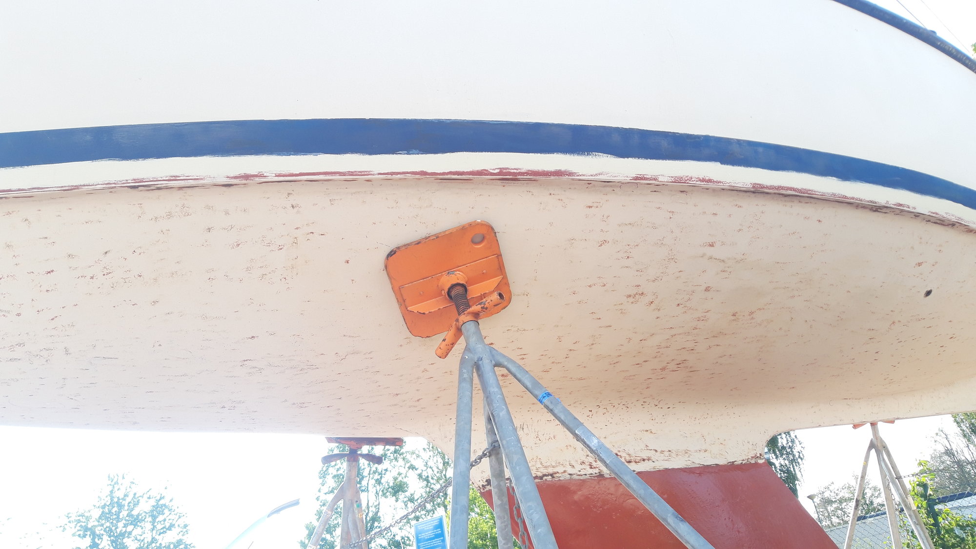

Vi köpte en Maxi 68, årsmodell 1971 med okännt historia under senhösten 2024. Eftersom båten ligger i Mälaren, där all giftfärg är förbjuden, beslutade vi att låta undersöka färguppbyggnaden på undervattensskrovet.
Vi beställde en mätning medan båten stod på land. Resultat: gränsvärdena för både koppar och tenn överskreds flera gånger om. Bottenfärgen var med största sannolikhet original från 70-talet, och det översta lagret var mjuk antifouling. På grund av detta beslutade vi att ta bort färgen i två steg: först ta bort mjuk antifouling med färgborttagningsmedel och spackelspade (eftersom den täpper till slippapper och verktyg vid torr behandling som slipning), därefter skrapa med klinga och slipa resterna. Vi gjorde en ungefärlig beräkning via en webbsida. Resultat: undervattensskrovet har en uppskattad yta på cirka 11 kvadratmeter.

Vi arbetade enligt rekommendationer från Biltema och andra tillverkare, bit för bit. Rekommendationen var cirka en kvadratmeter åt gången, vilket vi kan bekräfta. Vi experimenterade med verkningstiden och fann att 4 timmar var lagom vid temperaturer mellan 15 och 20 °C. Vid varmare väder behövde man arbeta om oftare. Det fungerade delvis bra att täcka ytan med plastfolie efter applicering. Till slut penslade vi bara på nytt och använde lite mer av medlet. Skyddskläder, handskar och ögonskydd är självklara. Vi valde en dag med lite vind. Under båten lade vi en presenning – en gammal, tung sådan som inte blåste bort – för att fånga upp den våta färgen. Om möjligt kan man skrapa direkt mot en behållare. Det är en övningssak. Personligen tyckte jag det fungerade bra att arbeta vertikalt, från vattenlinjen ner till kölen.

Mätningen visade att den svarta antifoulingen innehöll gift. Den underliggande röda primern var ogiftig. Vi beslutade att ta bort även primern för att säkerställa en bra färguppbyggnad med tjärepoxi. Vi använde enligt rekommendation en skrapa med hårdmetallklinga och dammsugare. Vi använde ingen industridammsugare, utan en gammal hushållsdammsugare med förfilter. En 10 meter lång, 25 mm armerad sugslang fungerade som koppling.
Vi förberedde också arbetsplatsen. Eftersom arbetet är fysiskt krävande byggde vi en justerbar arbetsplattform av lastpallar som kunde flyttas. Det gick alltså bra att arbeta liggande med anpassad arbetshöjd. Arbetspassen var cirka 1,5 till 2 timmar – hellre fler pass än att skada kroppen. Vi modifierade verktyget genom att runda av kanterna på hårdmetallklingan för att undvika skador på gelcoaten. Det är bra att testa sig fram tills man hittar rätt teknik för ett bra resultat.
