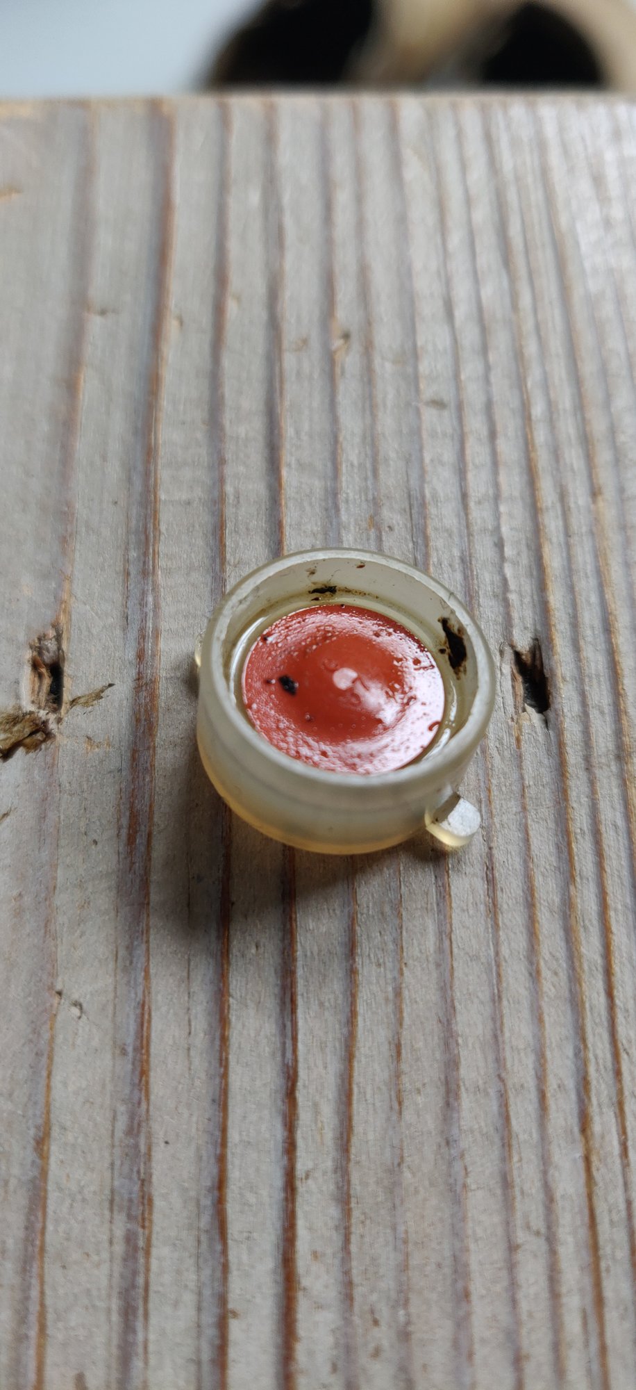

Yamaha 30 hk tvåtakt del?
Hittade den här på motorbädden under motorn. Någon som känner igen den och vet vart den ska sitta?
Köpte motorn förra året men den går inte bra så jag tänkte att detta kanske kan vara anledningen?
Känner inte igen delen direkt, verkar vara någon form av backventil.
Lite svårt att avgöra storleken utan annan referens än ådringen i träet.

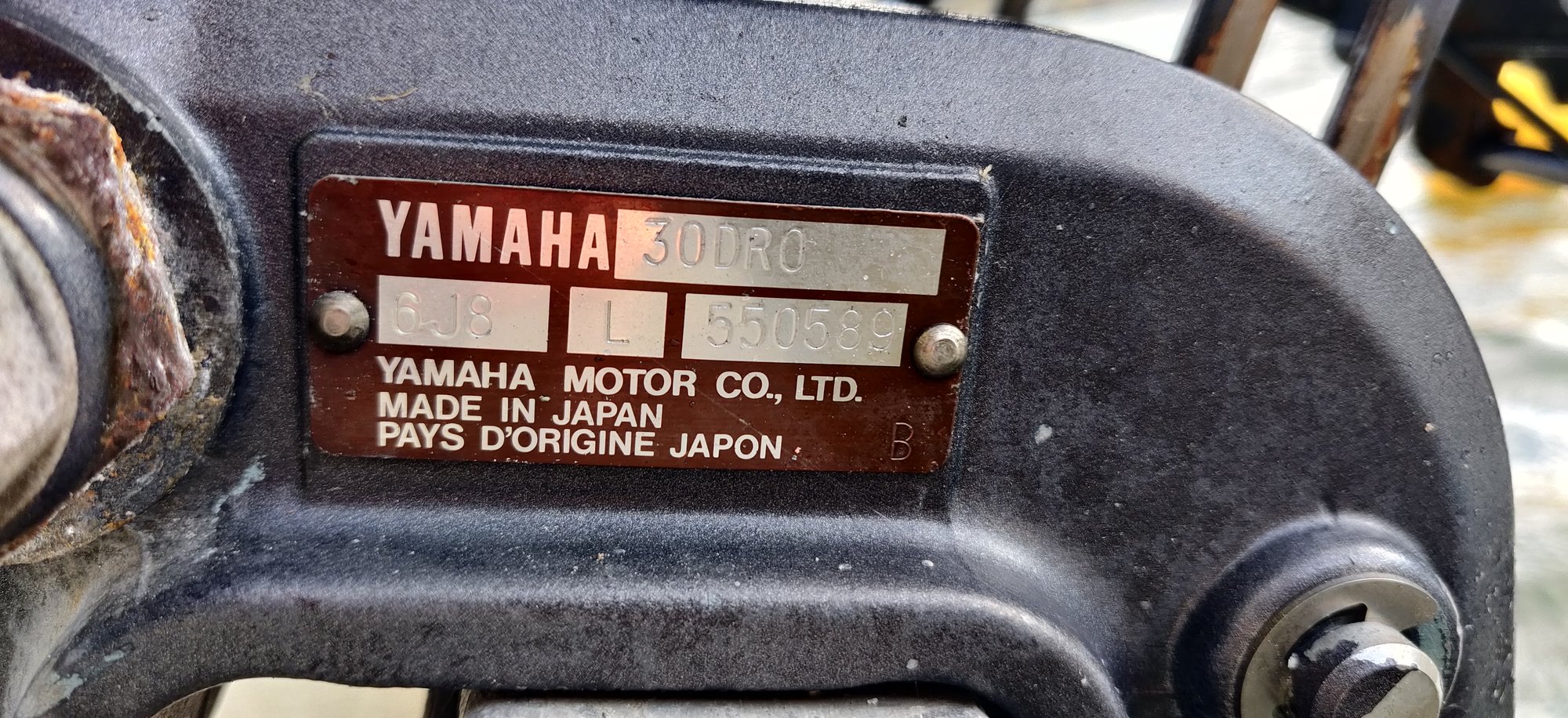

Ta en bild på motorn och motorns typskylt så jag vet vilken modell det gäller, finns flera olika Yamaha 30 hk 2-takt.

Tack för svar! Den är ungefär 1 cm i diameter (men ska mäta). Du ska få typskylten ikväll också!

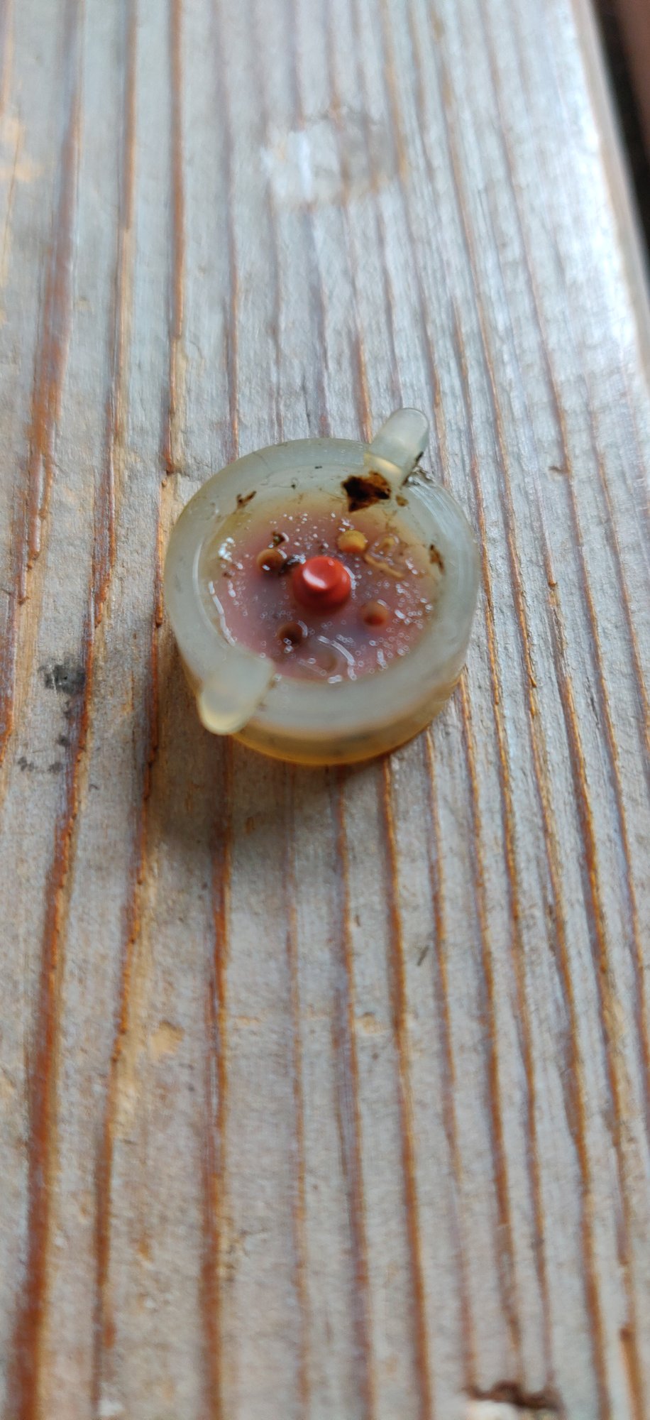

Jag lägger upp nya bättre bilder!
Yamaha 30 DRO
6J8 L 550589
Den 3-cylindriga 500 cc 30 hk motorn ser jag på typskylten, B= 1992
Nej kan fortfarande inte placera delen som är någon form av backventil, det enda jag skulle kunna tänka mig är om den har suttit i locket till oljetanken eller möjligen nivågivaren.
Ska kolla i reservdelskatalogen i morgon och se om jag hittar något.
Inget som bör påverka motorns gång eller funktion.

Jag har haft isär oljetanken. Så det skulle kunna vara jag som har ställt till det. Det står även "up" på delen så det ser ut att vara någon backventil som kan passa åt båda hållen.

Har kollat i reservdelskatalogen för motorn i fråga men icke något jag kan hitta som separat del, möjligt den ingår i någon annan detalj som t.ex. oljetanklocket, nivålarmet mm.
Du får kolla oljetanken igen och försöka tänka tillbaka samt se om den passar någonstans.
Helt klart är det en backventil av något slag men till vad? Är det luft eller vätska?
Ganska många år sedan jag skruvade med dessa motorer och minnet sviker en ibland om det inte är något som man åtgärdat flertalet gånger och vet med all säkerhet vad det är.

Jag Google Lens-sökte din bilder, och då kom detta upp, alltså tilluftventil i tanklock på motorcykel.
Så det verkar stämma med vad som redan förslagits.
