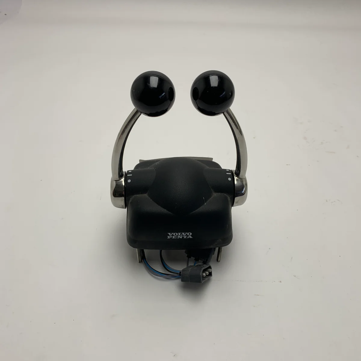

Jag har  ett dubbelmontage av D4-260 årsmodell 2007 i min 35fots motorbåt men elektroniska reglage lika bilden.
När jag gör små rörelser in och ut ur växel, t ex vid tilläggning, händer det att den vänstra motorn stänger av sig och EVCn larmar med ett starkt pipande ljud. Dock visas inget felmeddelande eller felkod i displayen, varken då eller efteråt i "loggen". När jag vrider startnyckeln till "av" slutar ljudet och jag kan starta motorn igen utan problem. VP verkstad har läst av motordatan men inga felkoder finns registrerat elektroniskt.
Någon som har en ide om vad kan detta fel kan vara? Är det gasreglagen som börjat ge upp efter ca 1000h? Ingen verkar veta, men det är väldigt frustrerande och inte helt ofarligt när det händer i trånga utrymmen.
tacksam för hjälp och förslag
Kan vara akutatorn som inte är kry, skifta den mellan motorerna.
När växelaktuatorn inte når sitt läge inom 3 sec slår PCUn av motorn. Kan även inträffa om den drar för mycket ström.
Kolla att växelkabeln är rätt justerad.
Kolla att växelkabeln löper fritt och inte går trögt.
Prova att byta växelaktuator mellan sidorna. Följer det aktuatorn?
