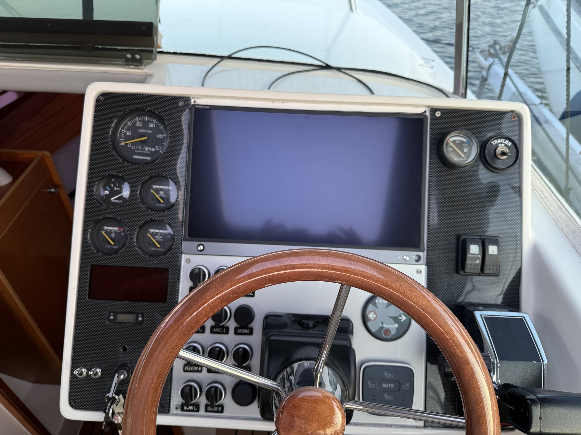

Jag håller på med ett projekt där jag kommer köra en 15,6” Asus skärm med touch och det är ingen extern touch skärm som integrerar med Iphone/Ipad/IOS utan måste köra Android etc.
lutar åt Samsung då jag testat en S24 mot min skärm och det funkar klockrent med touch mm så den blir mer eller mindre som en stor surfplatta.
Men med telefon så blir Skippo format fel på skärmen då den bara blir stående dvs lägger jag luren så ändras inte formatet.

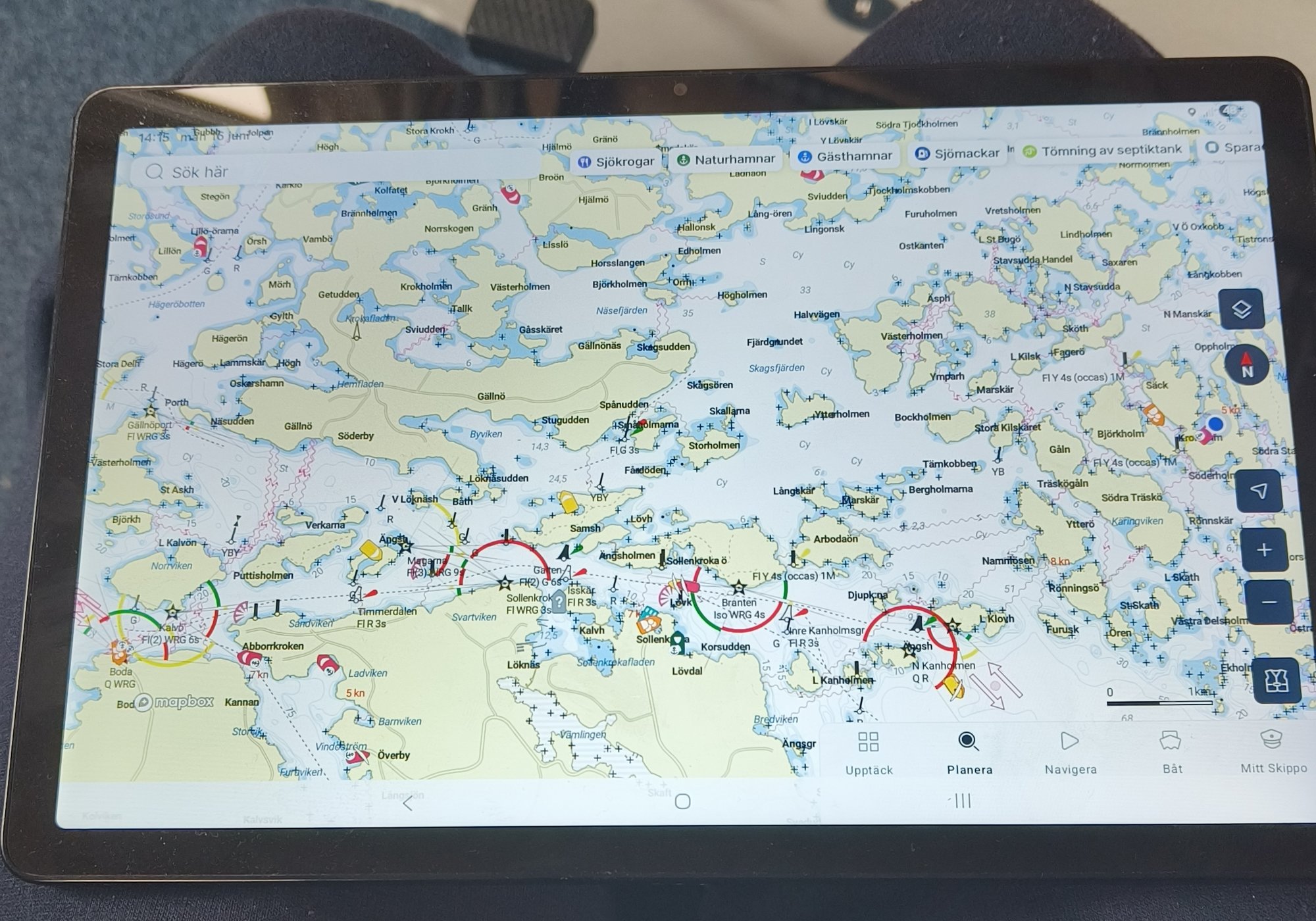

men hur är det med surfplattor, är Skippo i liggande format eller lägger den sig ner när man roterar skärmen?
Behöver alltså någon padda som vinklar ner eller om formatet redan är i liggande läge?
Ni med Samsung Galaxy S tabs, hur funkar det för er? Vilken model/generation kör ni?
Vill gärna kunna kör DeX också så kanske är en nyare?
Den behöver inte vara en plus eller ultra utan kan vara en standard S eller FE, kommer bara köra Skippo och ev några andra båtrelaterade appar på den.

S vet jag inte, jag är sparsam och nöjde mig med en A9+. Jag köpte klösbräda bara för att kunna köra Skippo plus lite annat båtrelaterat.
Det funkar bra (förutom att man inte ser något på skärmen i stark sol men så är det ju med nästan alla telefoner och surfplattor) och skippo har liggande vy på surfplatta. Men jag kör stående, tycker split-screen är bättre så. Men det är ju en smaksak.

Jag vill bygga en centraldator av Raspberry Pi och en bra vattentät skärm. Tyvärr kostar dessa skärmar runt 9" nästan lika mycket som en plotter och då får det vara, isf kan jag lika gärna köpa en plotter för mindre strul och konfigurering. Vad är det för Asusskärm du kör med?
1 timme sedan skrev Till_havs:
Ja måste den vara vattentät är det en annan grej.
Såg dock på blocket nu ett par vattentäta mässkärmar i bra format för tex båt.
den jag har är denna
Asus Zenscreen MB16AMT
https://www.asus.com/se/displays-desktops/monitors/zenscreen/zenscreen-touch-mb16amt/
Dockar jag en android i den har jag full touchstyrning så den blir som en stor surfplatta så finns hopp!
Men hur går det att ha den där skärmen öppet i båten, klarar den vatten och salt?
