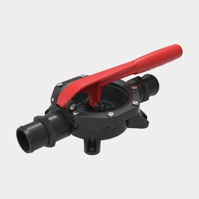

Vet inte riktigt vad jag ska råda dig, men kanske testa att lossa slangen från sjövattenpumpens inlopp och ansluta en sån här:
Kostar någon hundralapp på billighetsvaruhusen och finns i olika storlekar, brukar klara pumpa igenom skräp och bitar.
//Pär

Med länspumpen menar jag att man kopplar den direkt till slangen som går in i sjövatten pumpen.
Sedan pumpar man in sjövatten med länspumpen om att i fall det ramlat ner bitar "bakvägen" i intagsslangen . Dessa bitar kommer nog inte längre än till servooljekylen för sen kommer ju en liten uppförsbacke innan slangen går in i skölden.
Sen gäller det att pumpa utav bara den och suga med sig ev. impellerbitar.
Spillvattnet kan man pumpa ut i en spann och sila i ett durkslag  så ser man om det kommer med bitar.
