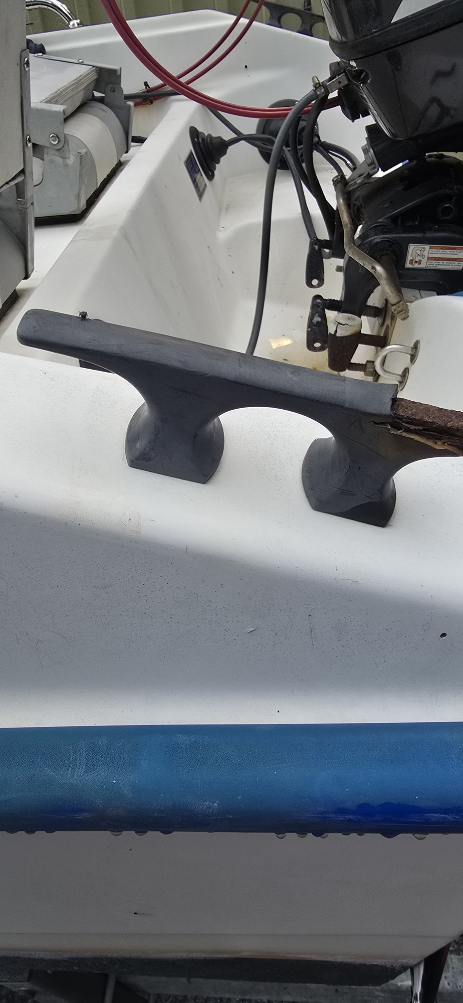

Poggen52 2 Postad 10 Juni , 2025 Hej Undrar hur man tar bort pollare som sitter på relingen på en äldre Askeladden 430 st. Hittar inget sätt att komma åt eventuella skruvar eller annat Hur tar man bort dem ? Bifogar bilder Tacksam för hjälp ha de gött Dela detta inlägg Länk till inlägg Dela på andra webbplatser
Hybro 1 314 Postad 10 Juni , 2025 (redigerade) Skruvad underifrån. Spegel, lampa och lämpliga delar ur hylsnyckelsats. Spärrskaft förlängare (troligen flera st) och lämplig hylsa. Kanske långhylsa om fästbultarna är långa. Med stor försiktighet bör det gå att kapa horisontell ovanifrån med en vinkelslip. Gäller bara att inte göra onödigt stor påverkan på skrovet. Om du väljer det senare alternativet, lägg snittet typ 5 mm ovan däcket, runt om. Då träffar du på bulten. Kapa av den. Borra sen mitt i den, först med mindre borrar, sen större... Då ramlar resterna rakt ned genom glasfibern. Redigerad 10 Juni , 2025 av Hybro 1 Dela detta inlägg Länk till inlägg Dela på andra webbplatser
Poggen52 2 Postad 10 Juni , 2025 Tack, har kollat den i fören, är omöjlig att komma åt underifrån, utan att göra hål. Dom i aktern ser oxå väldigt svåra att komma åt. Vinkelslip skulle kanske skulle vara möjligt, och sedan "slå" ner det som är kvar !? Dela detta inlägg Länk till inlägg Dela på andra webbplatser
Boanjohan 701 Postad 10 Juni , 2025 (redigerade) Uöpenbart att man monterat dessa detaljer innan man fogat ihop inner och ytterskrov. Ingen tanke på framtida underhåll..... Styrbords bör du kanske kunna nå genom att ta bort damasken för styr-, växel- och gaskablarna. Borde gå att få in an arm där Babords vet jag inte, mrn kanske: 1. På en båt jag hade kunde man precis nå muttern genom att stoppa in armen genom en lucka till ett stuvutrymme i aktern. Avig skitjobbig ställning, vassa glasfiber med blodig arm till följd etc, men det gick. Finns någon sådan möjlighet? 2. Annars kan du ta upp ett hål i motorbrunnens insida och sätter dit en inpektionslucka efteråt. 3. Eller @Hybros metod, men jag undrar hur du sedan ska fästa den nya? Redigerad 10 Juni , 2025 av Boanjohan 1 Dela detta inlägg Länk till inlägg Dela på andra webbplatser
Hybro 1 314 Postad 10 Juni , 2025 Va... Det skrev TS inget om😃 Dela detta inlägg Länk till inlägg Dela på andra webbplatser
Ronnienr10 117 Postad 10 Juni , 2025 1 timme sedan skrev Hybro: Med stor försiktighet bör det gå att kapa horisontell ovanifrån med en vinkelslip. Gäller bara att inte göra onödigt stor påverkan på skrovet. Om du väljer det senare alternativet, lägg snittet typ 5 mm ovan däcket, runt om. Då träffar du på bulten. Kapa av den. Borra sen mitt i den, först med mindre borrar, sen större... Då ramlar resterna rakt ned genom glasfibern. Varför inte göra som Hybro föreslår.Nya pollare monteras med skruv uppifrån och nitmutter i botten, då fördärvar du inte något.Ronnie 1 Dela detta inlägg Länk till inlägg Dela på andra webbplatser
Poggen52 2 Postad 10 Juni , 2025 (redigerade) Ok, Nämnde inte att jag skulle ersätta dem med nya,! "Inspektionslucka" kanske är alternativet, för en nybörjare, eller lämna det till ett proffs som gör det !? Om dom gör det ordentligt !!! Nit mutter verkar vara vettigt - finns det pollare som man skruvar uppfrån undrar en amatör?? PO Redigerad 10 Juni , 2025 av Poggen52 Tdigare inlägg Dela detta inlägg Länk till inlägg Dela på andra webbplatser
Ronnienr10 117 Postad 10 Juni , 2025 https://erlandsonsbrygga.se/pollare-polerad-aluminium/ Som förslag.Ronnie 1 Dela detta inlägg Länk till inlägg Dela på andra webbplatser
Poggen52 2 Postad 10 Juni , 2025 4 minuter sedan skrev Ronnienr10: https://erlandsonsbrygga.se/pollare-polerad-aluminium/ Som förslag.Ronnie Tack PO Dela detta inlägg Länk till inlägg Dela på andra webbplatser
Boanjohan 701 Postad 10 Juni , 2025 Montera inspektionsluckslucka är inte avancerat. Hitta en lucka och en passande hålsåg. Borra hålet med hålsåg, montera ramen för inspektionsluckan med lite tätning, förborra alla skruvhål och skruva i skruvarna, klart! https://www.biltema.se/bat/dacksutrustning/inspektionsluckor/inspektionslucka-110160-mm-2000060412 Nitmutter var smart, bör funka på sådan liten båt. Större båt vill man gärna ha ordentliga brickor på baksidan och då antar jag att det blir svårt. Antar man bara måste säkerställa att man får rätt längd så den kan expandera på baksidan av laminatet, annars lär det väl knappast hålla särskilt länge? 1 Dela detta inlägg Länk till inlägg Dela på andra webbplatser
Ronnienr10 117 Postad 10 Juni , 2025 Det bästa är att använda en expanderande nitmutter, det blir som en stor bricka.Ronnie 1 Dela detta inlägg Länk till inlägg Dela på andra webbplatser
Poggen52 2 Postad 10 Juni , 2025 12 minuter sedan skrev Ronnienr10: Det bästa är att använda en expanderande nitmutter, det blir som en stor bricka.Ronnie Man kan bara tacka...En sista undran innan jag går till verket.... Hur tjock är egentligen skrovet (normalt) där man fästere pollaren ? 2-3 mm? PO - amatören Dela detta inlägg Länk till inlägg Dela på andra webbplatser
Boanjohan 701 Postad 10 Juni , 2025 Svårt att svara på då man måste veta hur Askeladden gör. Jag skulle dock gissa att man plastat in någon förstärkning på platsen för knapen, typ en plywoodkloss eller liknande och då är det nog i storleksordningen 5 mm laminat + 10 mm plywood + 2 mm laminat = 17 mm. Pluss minus några millimeter beroende på laminattjocklekar och kloss tjocklek. Men det kan också enbart vara enkellaminat typ 5-6 mm. Det beror som sagt på hur Askeladden valt att göra. Knapen på styrbordssidan bör du nog kunna komma åt genom hålet för damasken, så börja med den och om du lyckas lossa den så kan du mäta tjockleken så du vet vad du behöver till babordsidan. Dela detta inlägg Länk till inlägg Dela på andra webbplatser
Poggen52 2 Postad 10 Juni , 2025 6 minuter sedan skrev Boanjohan: Svårt att svara på då man måste veta hur Askeladden gör. Jag skulle dock gissa att man plastat in någon förstärkning på platsen för knapen, typ en plywoodkloss eller liknande och då är det nog i storleksordningen 5 mm laminat + 10 mm plywood + 2 mm laminat = 17 mm. Pluss minus några millimeter beroende på laminattjocklekar och kloss tjocklek. Men det kan också enbart vara enkellaminat typ 5-6 mm. Det beror som sagt på hur Askeladden valt att göra. Knapen på styrbordssidan bör du nog kunna komma åt genom hålet för damasken, så börja med den och om du lyckas lossa den så kan du mäta tjockleken så du vet vad du behöver till babordsidan. OK tack för tydligt svar... Börjar där Tack PO Dela detta inlägg Länk till inlägg Dela på andra webbplatser
