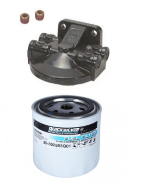

Det är rekommenderat att använda ett förfilter som också är vattenavskiljande när man har fast installerad bränsletank. Din filterhållare är CAV Delphi och det finns filter till dessa att köpa och ett löst filter heter CAV Delphi 296. har dock ett max flöde på 50 L/h men det klarar din Optimax 115 som ligger strax under 40 L/h på full gas.
Mercury original är dock att rekommendera och heter Quicksilver Water Separating Fuel Filter kit och har reservdelsnummmer 35-802893Q 4, dessutom behövs 2 st slangnipplar som har reservdelsnummer 22-89771Q 2 eller 22-89771T 2 samt rostfria slangklämmor och 3/8" (9,5mm) bränsleslang.

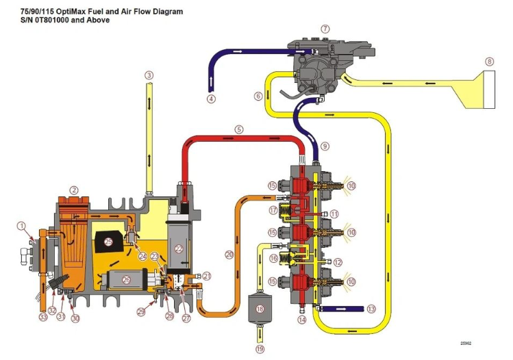

Öppnar du CAV filtret kommer det att suga luft därifrån när du pumpar med blåsan på slangen eftersom denna sitter efter filtret. Nedan en bild på ångseparatorn i genomskärning, det enda man som lekman får röra där är bränslefiltret (2) och avtappningarna (28) och (31), se bild nedan:
Ångseparatorn är som ett flottörhus på en förgasare och har en automatisk avluftning (3).
Man skall absolut inte hälla bensin i ångseparatorn eller på något annat sätt manipulera eller försöka lura systemet, det sköter sig självt.
