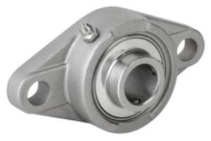

Jag går i tankarna att byta motor i min inombordare, men kan inte se att jag idag har något som hindrar kraften från propelleraxeln att fortplanta sig in i motorn.
Misstänker att detta är något som sitter i backslaget idag, men nya motorn är eldriven och klarar inte några krafter i axelns längdriktning.
Har försökt söka på lösa axiallager för att montera något som kan avlasta dessa krafter, men hittar inget vettigt. Använder säkert helt fel sökord.
Finns det någon som kan peka mig i rätt riktning? Tänker att det borde finnas något att köpa likt bifogade bilden.
Har idag en Albin O-41 om det är till någon hjälp.
Sök efter "trycklager propelleraxel".
Finns ett antal olika varianter, bl.a. "Aqua Drive" eller VETUS DRIVE (Typ VDR).

Tack för svar. Min magkänsla säger dock att de produkterna är lite overkill för min del.
Motorn som sitter i idag levererade 27hk år 1964 och axeln verkar gå rakt in i backslaget.
Vet någon ungefär vilka krafter jag kan förvänta mig, så jag kan dimensionera lagren på rätt sätt?
