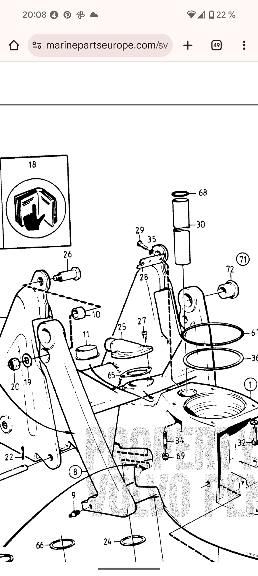

Har kollat på sprängskiss över ett 290 volvo Penta drev men förstår inte riktigt vad som händer mellan vattenintaget (inringat på bild nedan) på undre växelhuset upp till slanganslutningen (nr 25).
Går det någon slang där emellan eller hur transporteras inkommande kylvatten?
Vattnet går genom axeln nr 30, till slanganslutningen nr 25, och vidare genom slangen till skölden.

Okej, tack för svar :)
