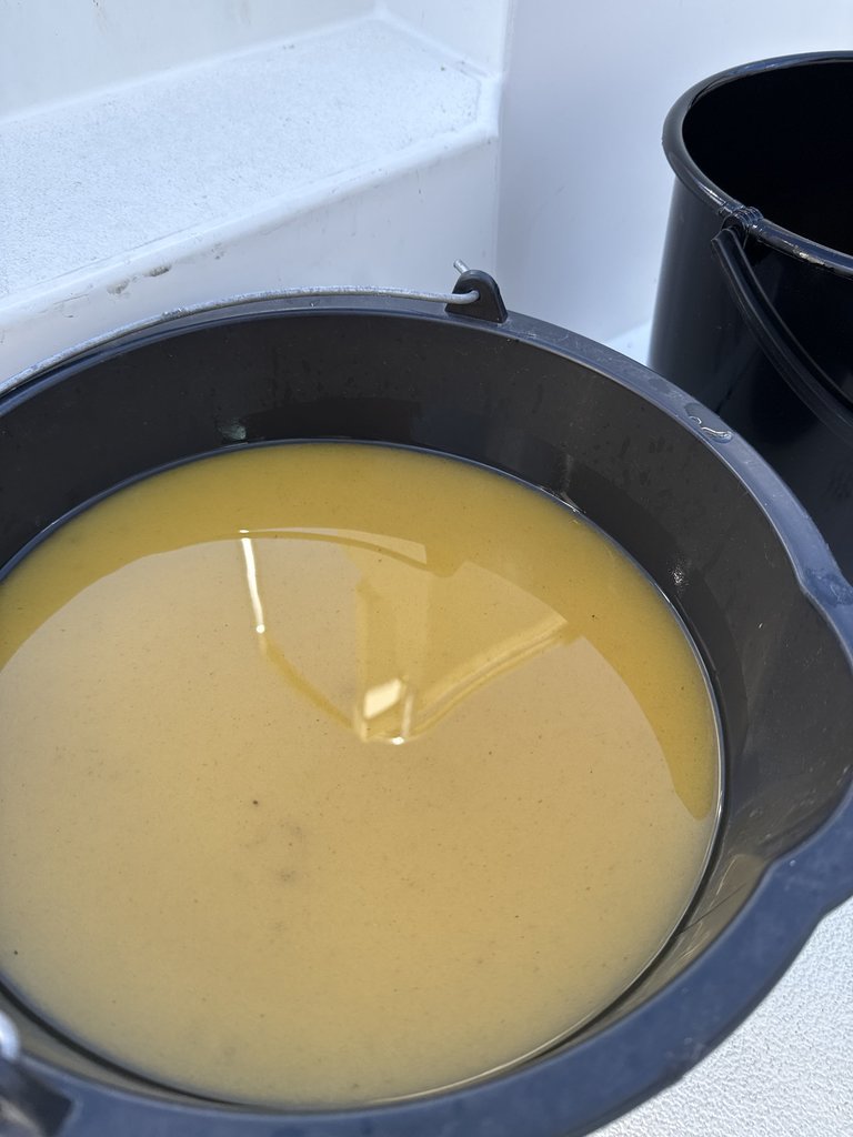

Dålig diesel
Jag tömmer tanken till dieselvärmaren 😳
Båten är ny för mig och jag bävar för hur bränslet ser ut i de stora tankarna till motorn 🥵
1 timme sedan skrev pellerin:
Hur det ser ut i huvudtanken beror nog på hur stor omsättningen varit i huvudtanken i förhållande till värmartanken. Det kan även vara en otät påfyllning till värmartanken som gjort att det kommit in vatten i den.
Sug upp en skvätt ur huvudtanken, en lång sond på oljebytardunken brukar vara lätt att få ner i något hål i tanken (gärna från botten av tanken om du kommer åt), låt stå i en flaska en stund för att se om det skiktar sig, därefter har du bättre beslutsunderlag för fortsättningen.
Värmaren kanske nästan aldrig används och den dieseln kanske därför är jättegammal. Behöver inte alls ha något med skicket i huvudtanken att göra. Följ @Lintotts tips.
