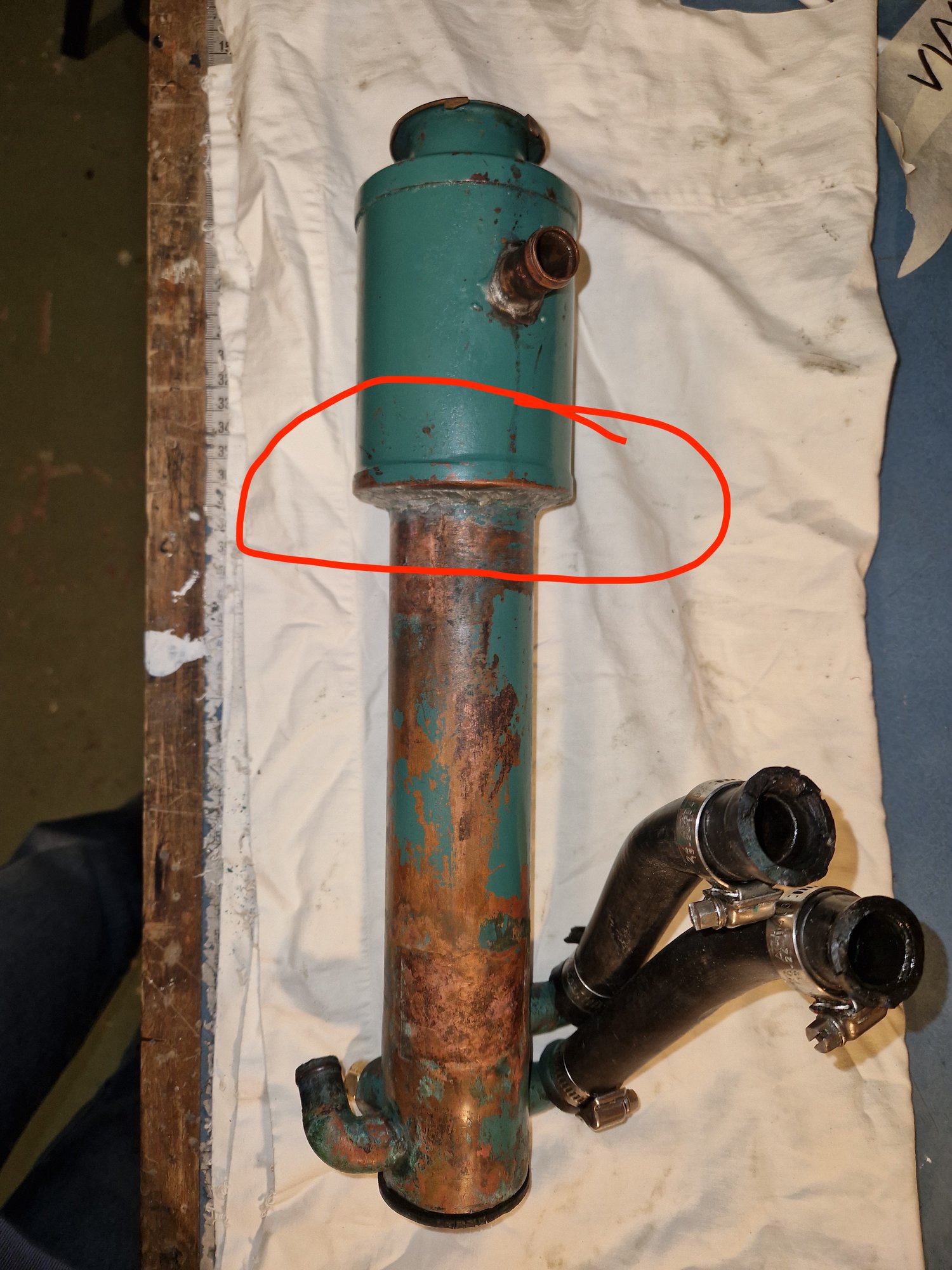

annerborn 19 Postad 20 April Värmeväxlaren på sötvattenkylningen på min MD5b läcker saaaaakta men säkert. Den svettas ut kylvätska i skarven som är markerad på bilden. Det ser ut som en tidigare "lagning" som borde gå att fixa, men var hittar man en firma i närheten av Stockholm som kan göra nåt sånt? Jag har skickat en fråga till rostskydda.nu i Norrtälje, men inte fått nåt svar ännu. Jag har letat, men inte hittat några andra rimliga alternativ. Har ni några tips? Kanske nån firma som reparerar och renoverar bilkylare? Dela detta inlägg Länk till inlägg Dela på andra webbplatser

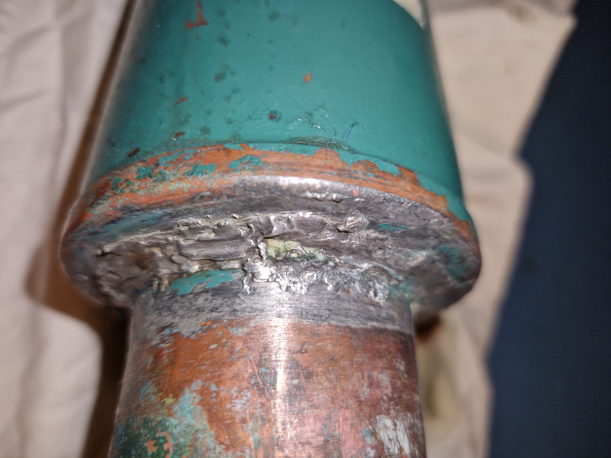

Hybro 1 298 Postad 20 April (redigerade) Det där var ingen snygg lösning med mjuklod, vanligt lödtenn och för lite värme. Lodet har ju inte flutit ut! Nu vet jag inte hur en sån ser ut invändigt, alltså det som skiljer de olika vattnen åt, om de också är fastlödda med mjuklod. Kanhända fogarna går upp om man värmer typ utvändigt för mycket. Så detta bör man kanske ta reda på först. En sak är säker, det funkar inte att fixa med vanlig elektrisk lödkolv. Vilket någon tydligen försökt. Till detta behövs en gassvets, som hanteras med varsamhet. Med det menar jag, smält bort överflödet av lödtenn. På med flussmedel och värm tills återstående lödtenn flyter ut. Då blir det tätt. Redigerad 20 April av Hybro 1 Dela detta inlägg Länk till inlägg Dela på andra webbplatser
NW355 285 Postad 20 April Ja, riktigt rent måste det va. Slipa med Dremel eller liknande så att por eller spricka framträder. Syra med lödvatten . Löda med ett lod med mkt silver i 10-20% för att hålla ner temperaturen på insidan. Kylpasta kan erfordras. Bor längst ner i södra territoriet, men i Stockholm finns många duktiga lödande VVS och kylfirmor. VVS:are som lödar blir färre p g a MA-Press osv. Glöm inte att täthetsprova med vatten , inte luft/kväve eller liknande. 1 Dela detta inlägg Länk till inlägg Dela på andra webbplatser

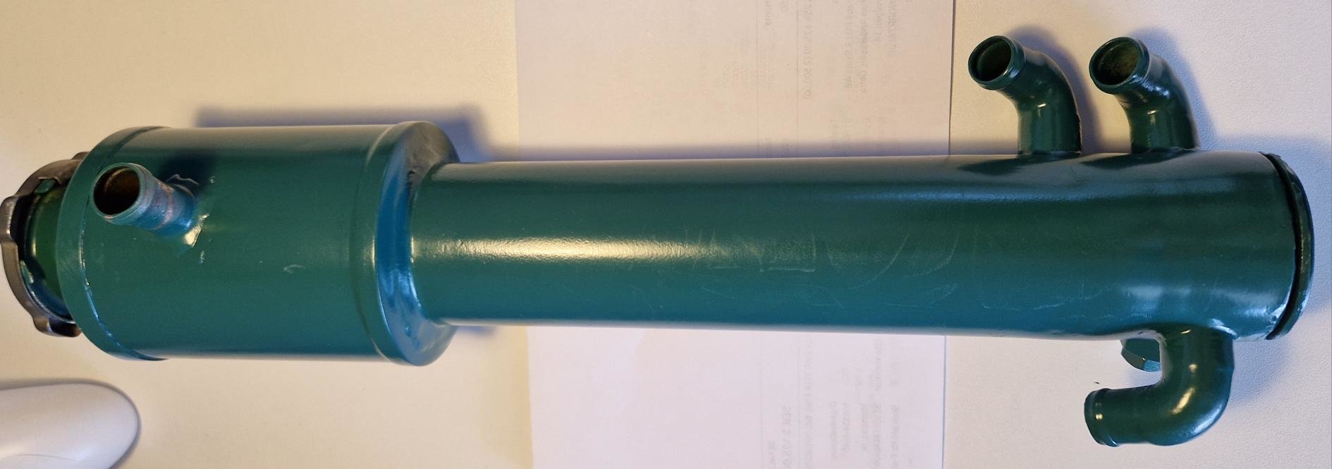

annerborn 19 Postad 12 Maj Palmgrens Plåt & Svets fixade biffen och gjorde värmeväxlaren som ny för en rimlig penning. 2 1 Dela detta inlägg Länk till inlägg Dela på andra webbplatser

Alicia1 45 Postad 2 Juni 2025-05-12 vid 19:18 skrev annerborn: Palmgrens Plåt & Svets fixade biffen och gjorde värmeväxlaren som ny för en rimlig penning. Gjorde så min växlare håller i minst 20 år till. Grymt bra service till en rimlig peng. 1 Dela detta inlägg Länk till inlägg Dela på andra webbplatser
