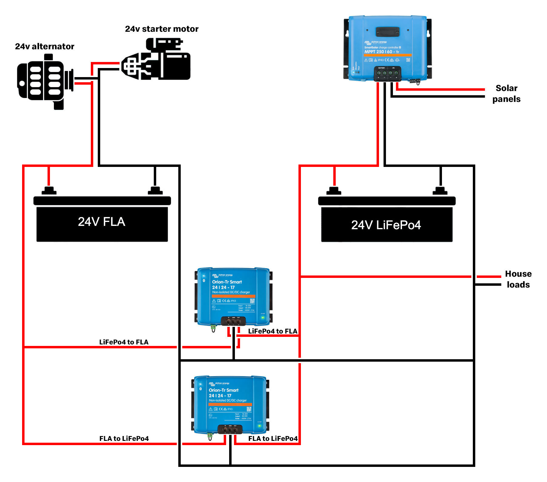

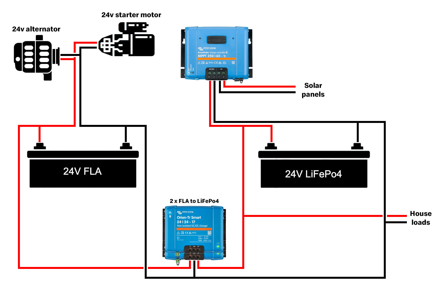

Tänkte kolla om någon har något råd att ge. Jag vill lägga in en separat husbank(just nu är start och hus samma) med LiFePo4 och vill få laddning från solpanelerna och generatorn in i både startbatterierna som är FLA och husbanken som då blir LiFePo4.
Som jag ser det har jag två alternativ(bilderna är en förenkling av vad som finns i båten).
Alternativ 1: Koppla solpanelerna till husbanken(LifFePo4) och ha en DC till DC laddare så att de även toppar upp startbatterierna(FLA) ifall man inte kört motorn på ett tag och dom behöver ström samt en annan DC till DC i andra riktningen som kan ta från startbatterierna(FLA) och ladda husbanken(LifFePo4) när väl motorn är igång då den strömmen annars går oanvänd. Det känns dock inte som att detta är ett bra alternativ och kanske inte ens görbart.
Alternativ 2: Koppla solpaneler och generator in på startbatterierna(FLA) och köra en eller flera DC till DC laddare för att ta ström till husbanken(LiFePo4)

Jag har AGM som startbatteri och LFP för förbrukning samt solceller så mina grundförutsättningar var som dina.
Jag förstår inte frågeställningen "ha en DC till DC laddare så att de även toppar upp startbatterierna(FLA) ifall man inte kört motorn på ett tag och dom behöver ström". Ett startbatteri kan stå i vila under lång tid utan att riskera att det inte orkar starta motorn (om du har problem med motorstart så är nog startbatteriet slut). Förbrukningen av en motorstart är snabbt återladdat.
Mitt system har solcellerna anslutna till förbrukarbanken via solcellsregulator.
Mellan startbatteriet och LFP finns en DC/DC för att kunna begränsa strömmen så generatorn inte eldas upp av överhettning. LFP slukar all ström som generatorn kan producera och då blir den varm. Den DC/DC jag köpt hade tillverkningsfel så inledningsvis fick jag ansluta direkt mellan generator o LFP. Det medförde att jag fick hålla koll på generatortemp o stänga av/sätta på laddningen via den BMS som övervakade mina LFP för att rädda generatorn.
Jag har en tråd om min LFP-installation som jag kan rekommendera att du läser.
Redigerad av Lintott
Många missar att solpanelen ofta ger betydligt mindre än batterierna vill ha, med sänkt utspänning från regulatorn som följd tills strömmen de slukar i sig är låg nog och motsvarar solskenet just då. Men i en "enkel" inkoppling mot en batteribank fungerar det ändå - batterierna slukar ju vad som finns tillgängligt i energi och effekt och blir så småningom fulladdade i alla fall.
Så ditt alternativ 1 med en DC/DC som du på något sätt tänkt skall ta "överbliven" solenergi från förbrukarbanken och ladda startbatterierna kommer inte fungera. I praktiken kommer du flytta energi till startbatterierna från förbrukarbatterierna, och solpanelerna kommer bara putta in en liten bråkdel energi till de båda. DC/DC:n begränsar sig ju inte till vad solpanelerna ger (det har den f.ö. ingen aning om, den energin är inte "öronmärkt"), den ångar på och ger den ström startbatterierna vill sluka i sig. Plockat i huvudsak från förbrukarbatterierna.
Även om man labbar med tröskelspänningen då "förbrukar till start-DC/DC:n" skall slå till, så kommer det inte fungera. För när den slår igång kommer den dra mer än de allra flesta solpaneler man har på fritidsbåtar kan ge, spänningen sjunker och DC/DC:n slår ifrån. För att därefter strax slå till igen, då spänningen stiger igen när lasten försvann. Du har därmed gjort ett stort blinkrelä..... 😉
Enklaste och i nästan samtliga installationer tillräckligt är att göra som @Lintott beskriver - att lägga solpanelerna/regulatorn enbart mot förbrukarbanken. Dvs ditt alternativ 2 men med solpanelsregulatorn mot förbrukarbanken.

Kanske ska tillägga att jag har, vad jag tror är, ganska mycket "solpanelenergi".
Har 3st 410w(45.2 Voc, 11.36 Isc) i serie och en fjärde kommer nog att läggas till.
Är jag helt med på att behovet av att toppa upp startbatterierna från solpanelerna är högst sannolikt inte kommer att behövas men tanken va mer om det ändå inte "används".
Tänkte sätta så att DC till DC laddarna inte ska kicka igång förens volten är över en viss nivå(kanske 27.5 eller nått) vilket då skulle indikera att dom får laddning från generator eller solpaneler.
Inser nu dock att om jag ökar mängden DC till DC laddare för att öka laddningen från FLA till LifFePo4 för att föra över så mycket som möjligt från solpanelerna så kommer det även öka påfrestningen på generatorn och troligtvis överstiga vad den klarar av.
Kanske är bättre att sätta solpanelerna direkt på LifFePo4 som @Lintott skriver och startbatterierna endast får laddning från generatorn sedan en DC till DC för att få ström från generatorn till LifFePo4 vid drift.

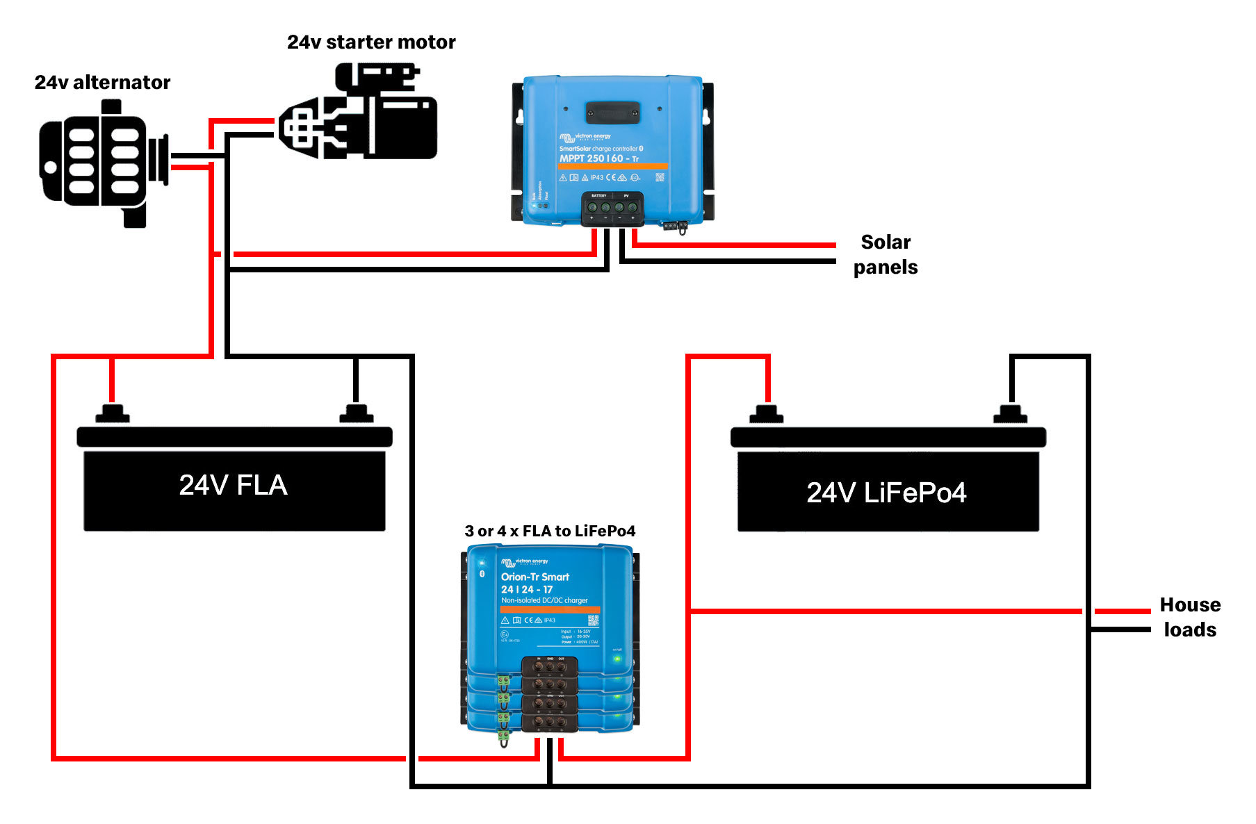

Så detta skulle då vara det nya alternativetlifepo4_fla_03.thumb.jpg.9cb3530977346e31e7d82ca780ff0a4c.jpg
Redigerad av Edvald
Det är likt det dom flesta av oss har. Men gå hellre på en (eller fler) Orion XS än på TR. XS har visserligen lite problem med störningar på VHF (se separat tråd om detta), men den har *mycket* mindre förlusteffekt, dvs blir inte glödhet, och man kan konfigurera laddströmmen efter vad generatorn klarar.
Än så länge så finns den inte i 24v till 24v men jag har koll på den och om de lanserar den innan så kommer den att vara den jag går med

Jag kommer nog låta bog- och akterpropeller vara kvar på FLA batterierna, dels för jag ser inget scenario där dom skulle användas och motorn inte skulle vara igång men även baserat på rekommendationer från Sleipner eftersom BMS:en kan koppla bort LiFePo4 batteriet om något den inte "gillar" skulle hända mitt under användning.
