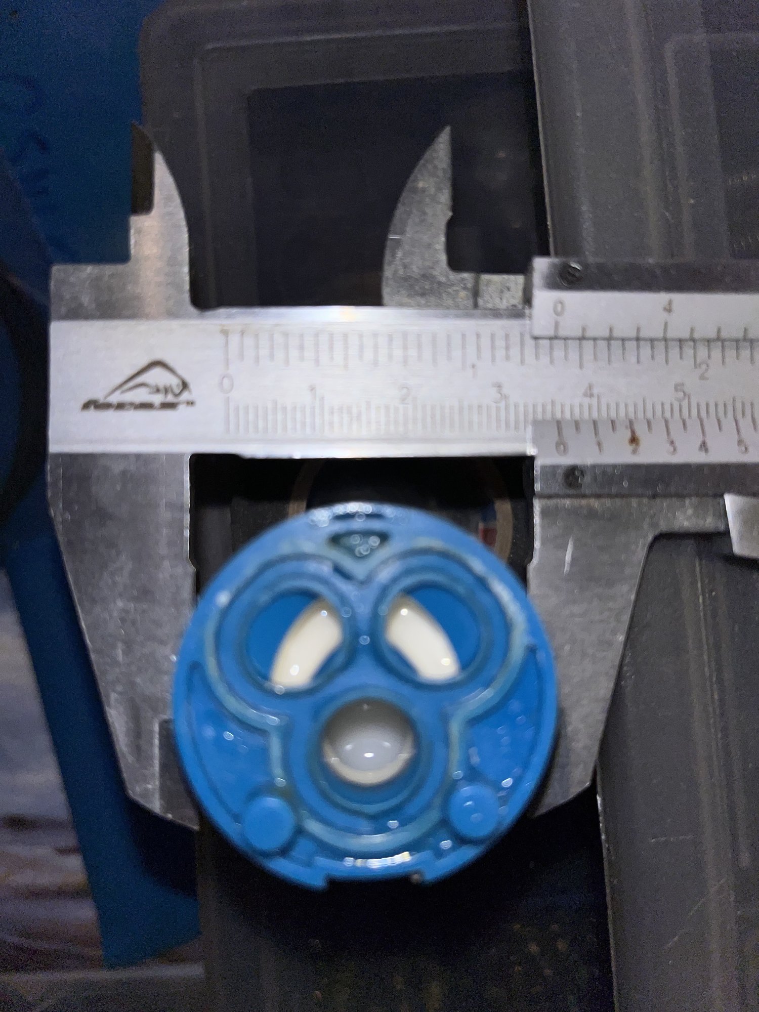

I somras noterade jag att toakranen (MD61301) ibland droppade förmodligen pga förkalkning.
Eftersom jag har bytt blandarkägla på tidigare båt trodde jag att det skulle gå bra att skruva av den stora toppmuttern men det gick inte som planerat.
Tidigare modell hade en metallmutter som gick att ta loss med shiftnyckel, min nya blandare hade produktutvecklats => plastmutter som jag inte kunde får loss mha shiftnyckel.
Blev att köpa en 27 mm hylsa för en mindre förmögenhet.
Nu vet jag hur blandarens insats/käglan ser ut och vågar beställa en ny.
