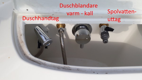

Hittade en bild på hur det ser ut i mitt stuvfack på badbryggan.
Här nere sitter även en blandare och duschslang på varm/kall färskvatten.

Mycket proffsigt och snyggt installerat. En dån där ballofix precis vid uttaget ska jag också ha. Klokt! Tänkte använda en sån där expanderande slang och den ska tydligen må bra av att man tömmer trycket ur den innan man kopplar loss.

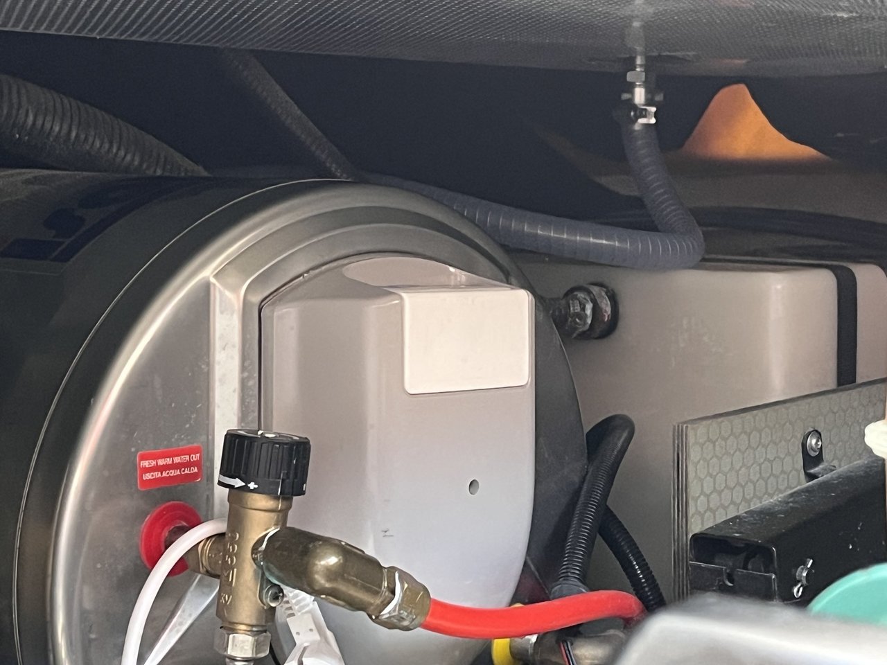

Första bilderna visar min orginalgenomföring (vilken jag beslutat byta nu när jag ändå håller på..) samt utrymmet under passagerarplats där jag ville sätta spolpumpen.
På ovan bilder kan man se nya slangen som jag med mycket möda lyckats dra. Valde att köra med dimension 3/4 (19mm). Eltrådarna som syns gick ursprungligen till en läns/duschpump som jag monterat bort. Kommer aldrig duscha invändigt i denna båt. Golvbrunnen kommer att sättas igen med en för ändamålet tillverkad bricka av rostfritt.
På nästa bild ser vi spolpumpen monterad. Valet föll ändå av olika anledningar (bla pris, kapacitet och tillgänglighet) på en Jabsco Hotshot HD4.
här kan man även skymta ny el (valde 4mm2 kabel).

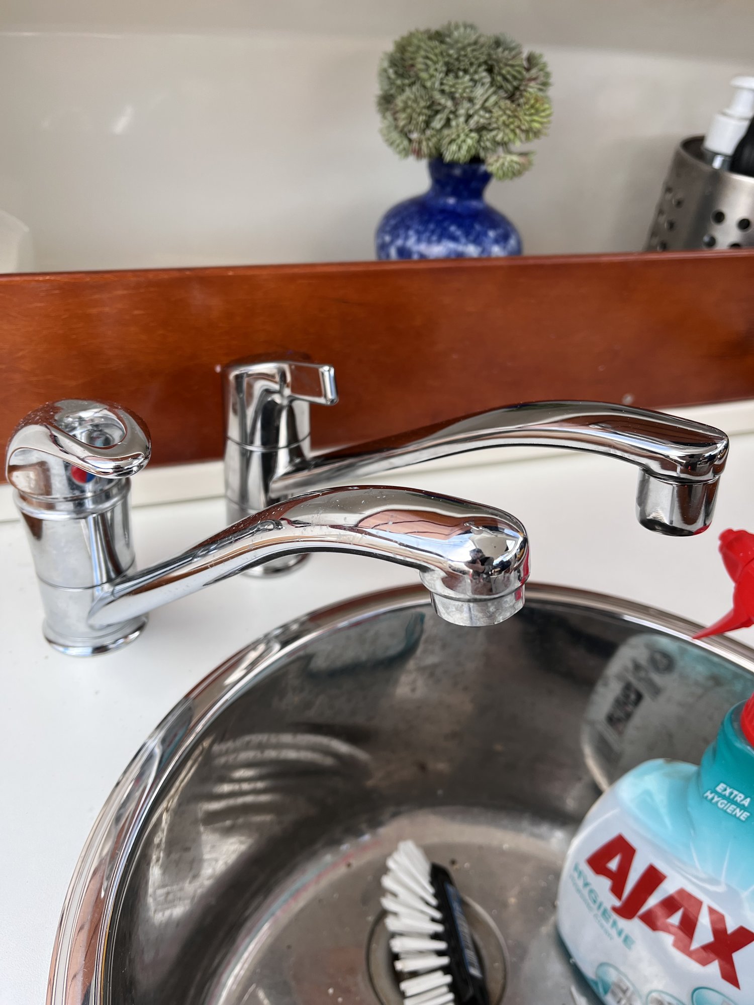

Kran till pentry föll på en vanlig kökskran från IKEA som är gjord för deras utekök. Matchar den befintliga OK!

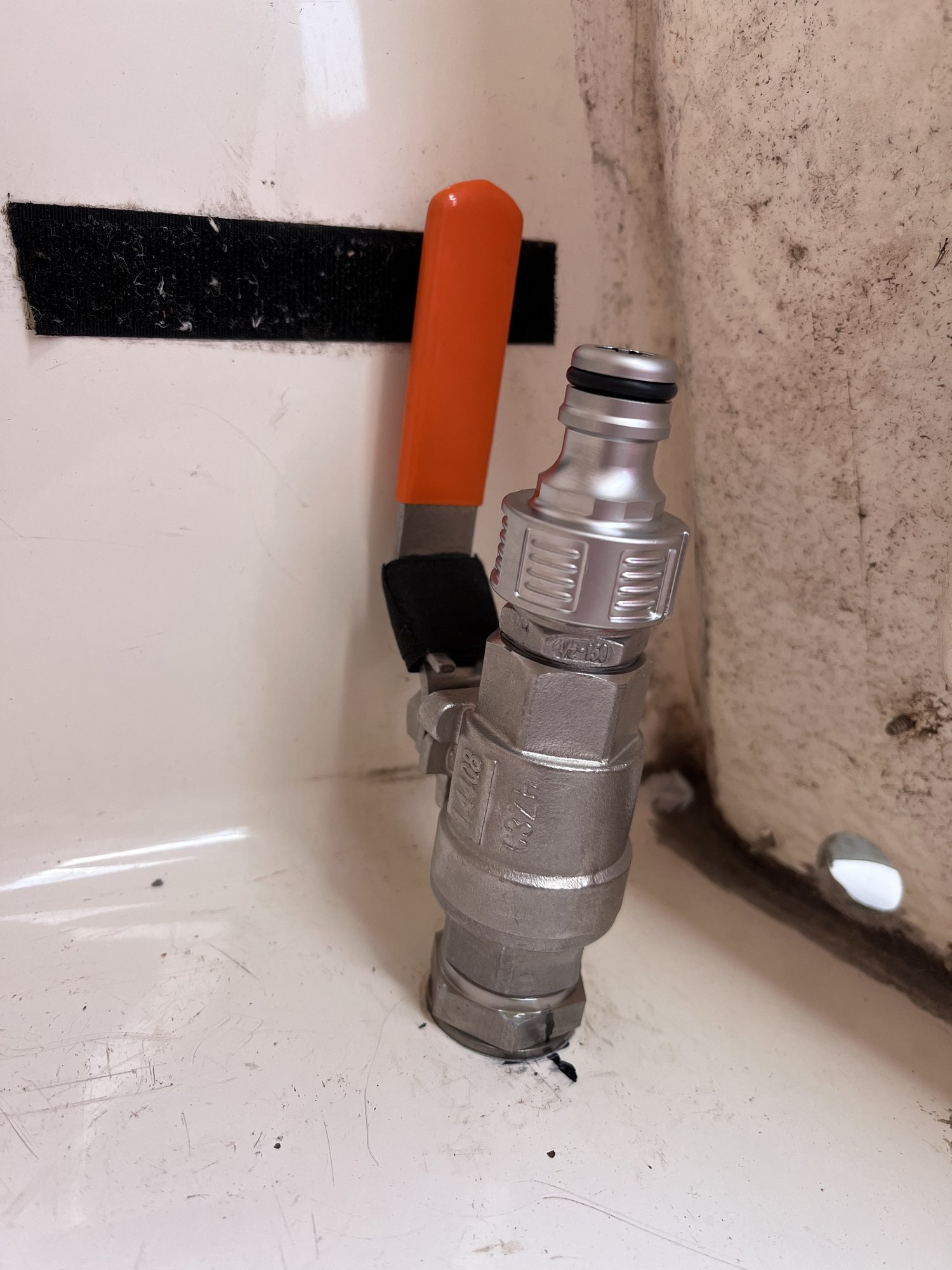

själva utloppet/utkastaren i aktern placerades efter mycket tänkande inne i min ankarbox på SB-sida. Inne i ” hörnet” ligger den skyddad och riskerar inte trasslas in i div. linor när man ska ankra.
 Här körde jag på rostfria grejer. I övrigt är alla kopplingar/skarvar/avstängningar och backventiler av mässing.
