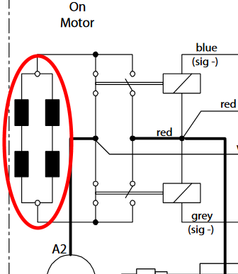

Bara undrar med den lilla kunskap jag har kvar, hur man får bogpropellerns motor att byta rotation rent elektriskt?
Batteriminus är ju konstant ansluten till A1 på motorn.
Behövs det ingen polvändning på motorns matning?
Redigerad av Hybro
Genom att sätta olika polaritet på lindningspaketet till vänster:
Så här ser det egentligen ut med fyra anslutningar och varierande fält överlindningarna.

@Hybro😂👍. @NW355 mycket bra tips. Tack för det. Konkreta felsökningsförslag för specifik modell uppskattas. Skall prova. Problemet är att det mesta av kablaget (dock ej styrning av rotation) sitter under motorn så det är riktigt knepigt att komma åt. Och ja det är en EB40 jag har och kopplingsschema har jag. Fortsättning följer!
