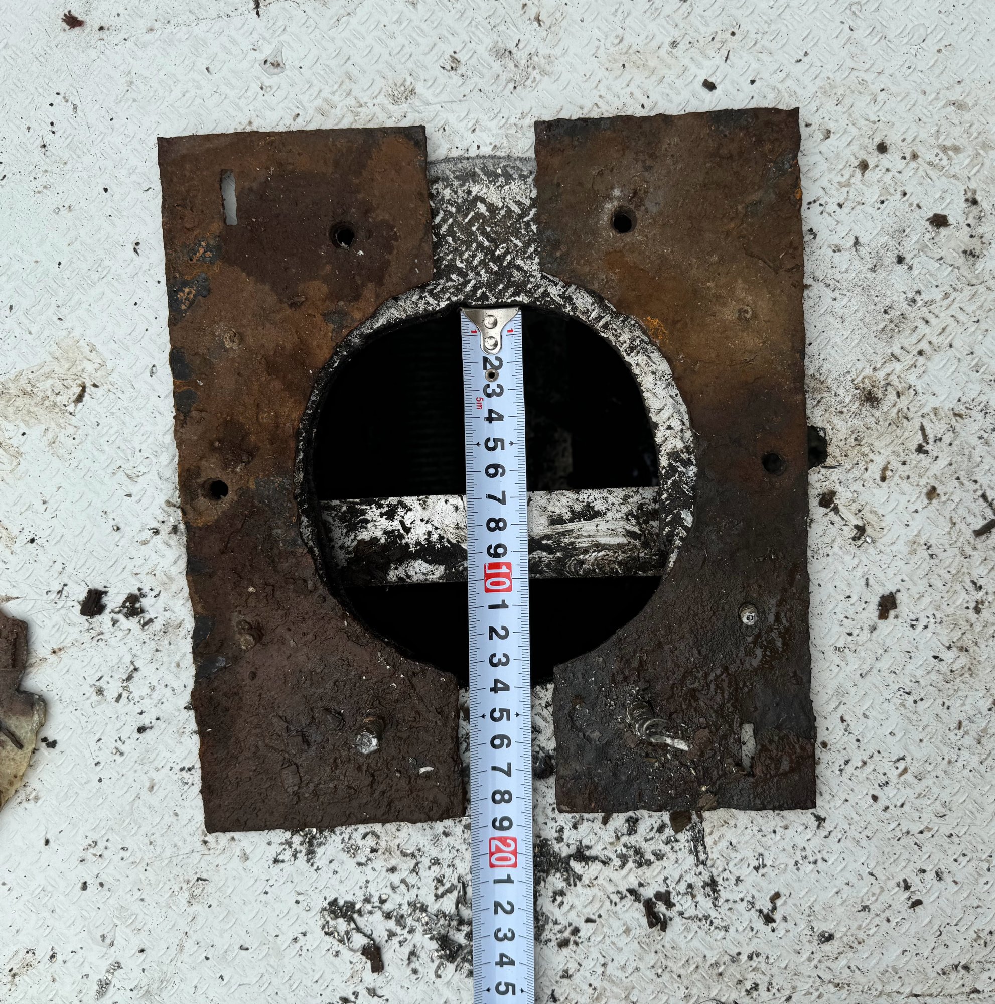

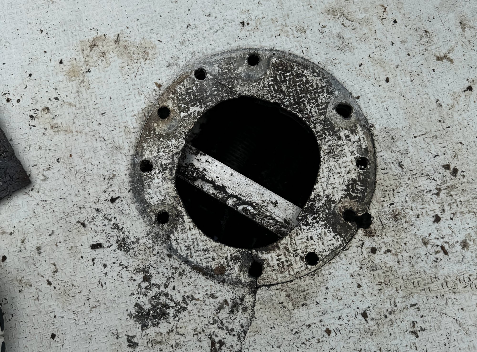

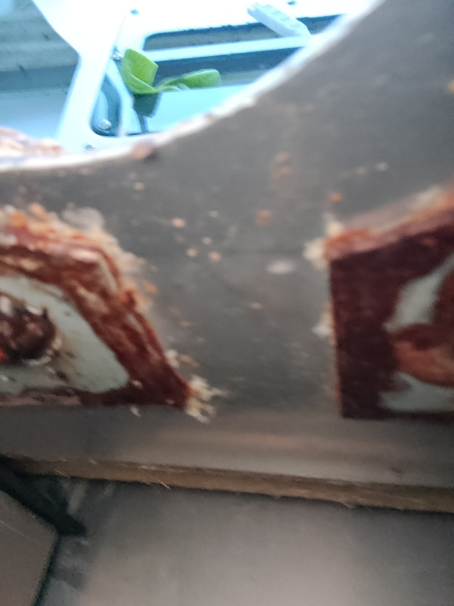

Jag har en Silver Hawk (-02) CC där infästningen/stöttningen till stolen har gett upp (se bilder). Jag är lite osäker på hur
jag fixar detta bäst, och tänkte att det här verkar vara ett bra forum (om inte, hänvisa gärna till rätt ställe). Givetvis var skruvarna runddragna (hex) så jag
var tvungen tillslut att borra ur för att få loss stolfästet.
Det har suttit två metallhalvringar (?) med fastsvetsade muttrar, under själva durken. Durken som sådan är uppstöttad med aluminiumväggar. Durken verkar vara
plast-plyfa(?)-plast, limmat eller liknande (jag kan inte det här).

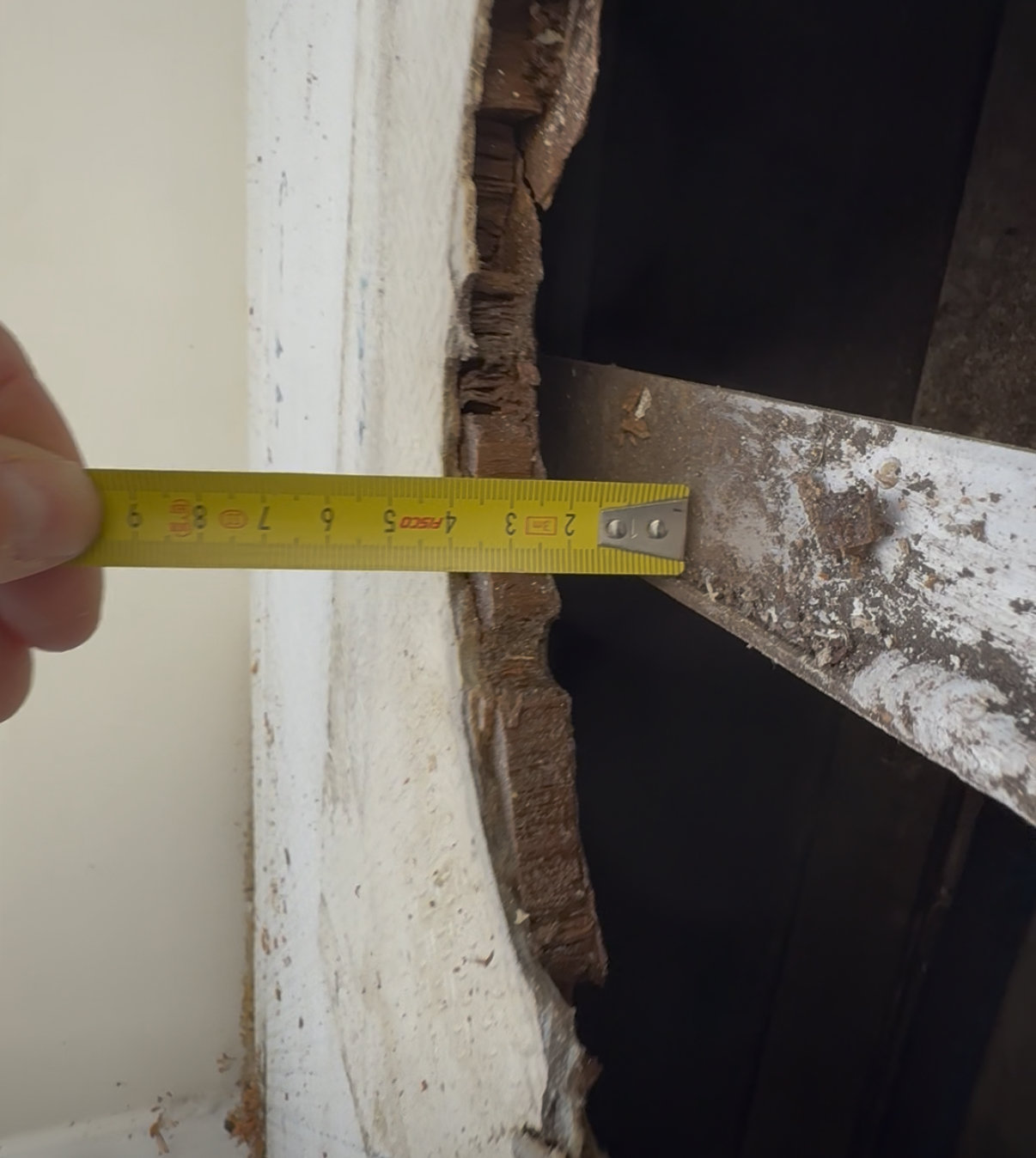

Det är lite svårt att se på bilden, men aluminum väggen som löper tvärs under durken har en L (upp och ner) profil som i sin tur verkar stötta upp själva durken ?
Måttbandet är ung. mått in till L-profilen (finns på babord och styrbord sida).
Jag vet inte vad som är bästa vägen framåt här och tacksam för all hjälp !

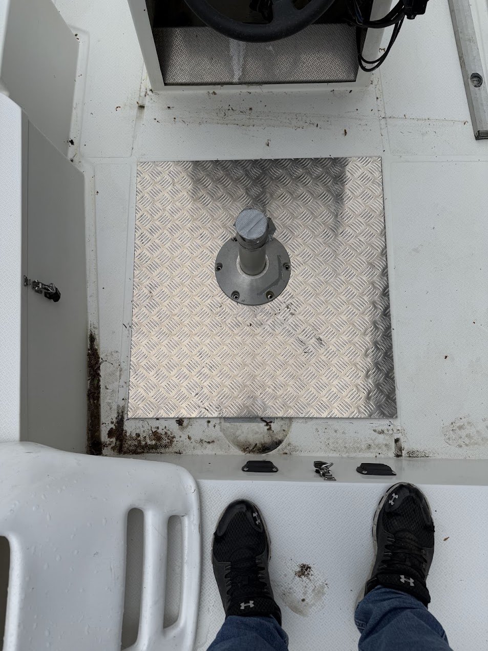

Hej ,
Jag måttbeställde en 5mm (har jag för mig) durkplåt hos den lokala plåtslagaren, lämnade in
stolsfästet så han kunde förborra och gänga hålen. Drog fast med m10 och och låstmutter, mutter plus loctite. Borrade också ett avrinnigshål i botten på stolsfästet för ev. vatten som kommer in där. Jämnade av kanterna på plåten och limmade sen fast med Tec7 samt fogade runt kanterna. Sitter som berget :)

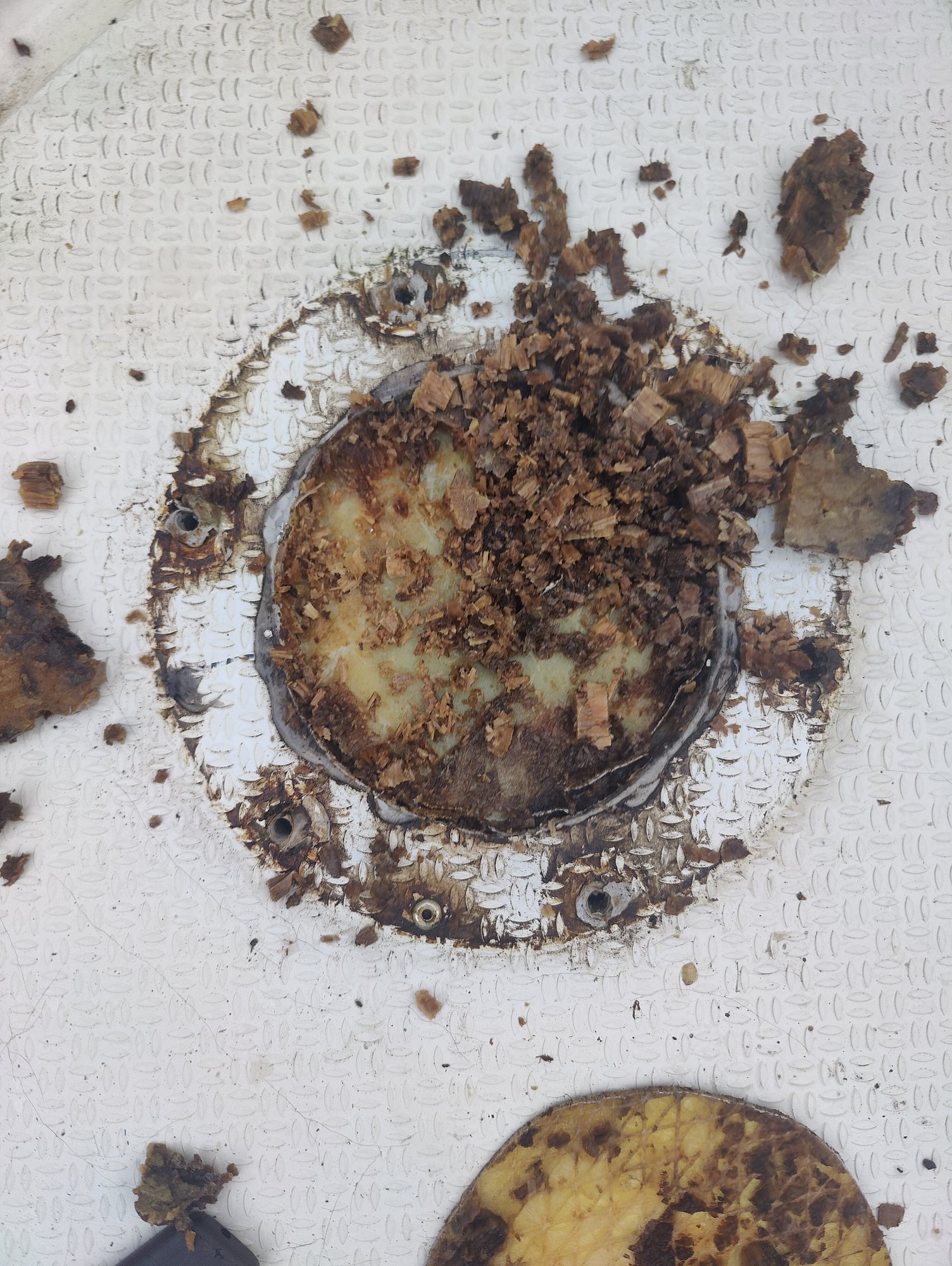

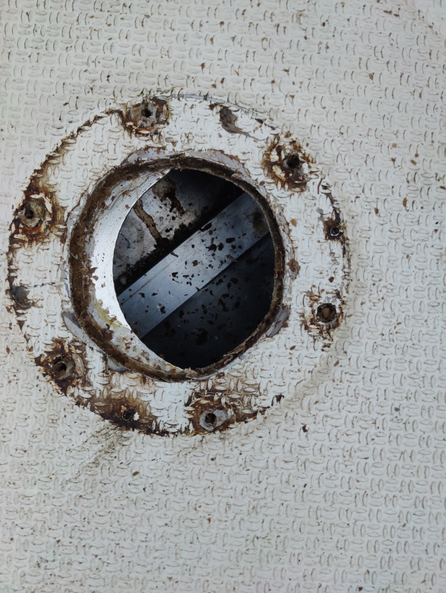

oj ok vilken stor platta. det gick inte att sätta något på undersidan? har du också fiskbenssprickor i plasten på översidan?

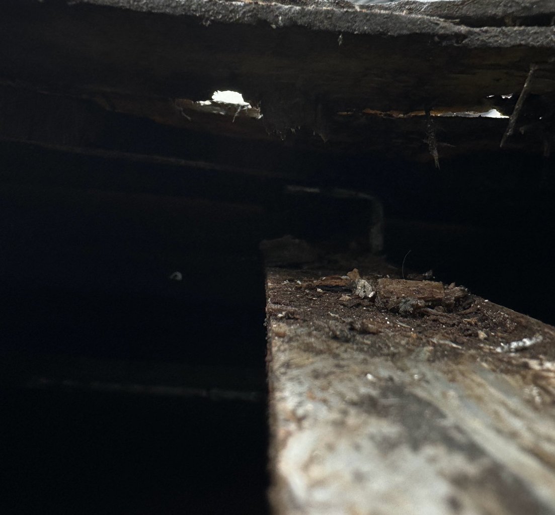

Verkar vara gjort av trä för mig under , får se om jag får bort allt. Det såg inte lika ut för dig?
Det var samma för mig plast/trä/plast, fukt hade antagligen trängt in via stolsinfästnkngen och över åren så har träet murknat.
Den var tvungen att vara så stor för jag hade bara en "balk" på tvärsen under stolen. Hade jag haft en mindre plåt så hade antagligen trycket knäckt plasten runt om så småningom iallafall.

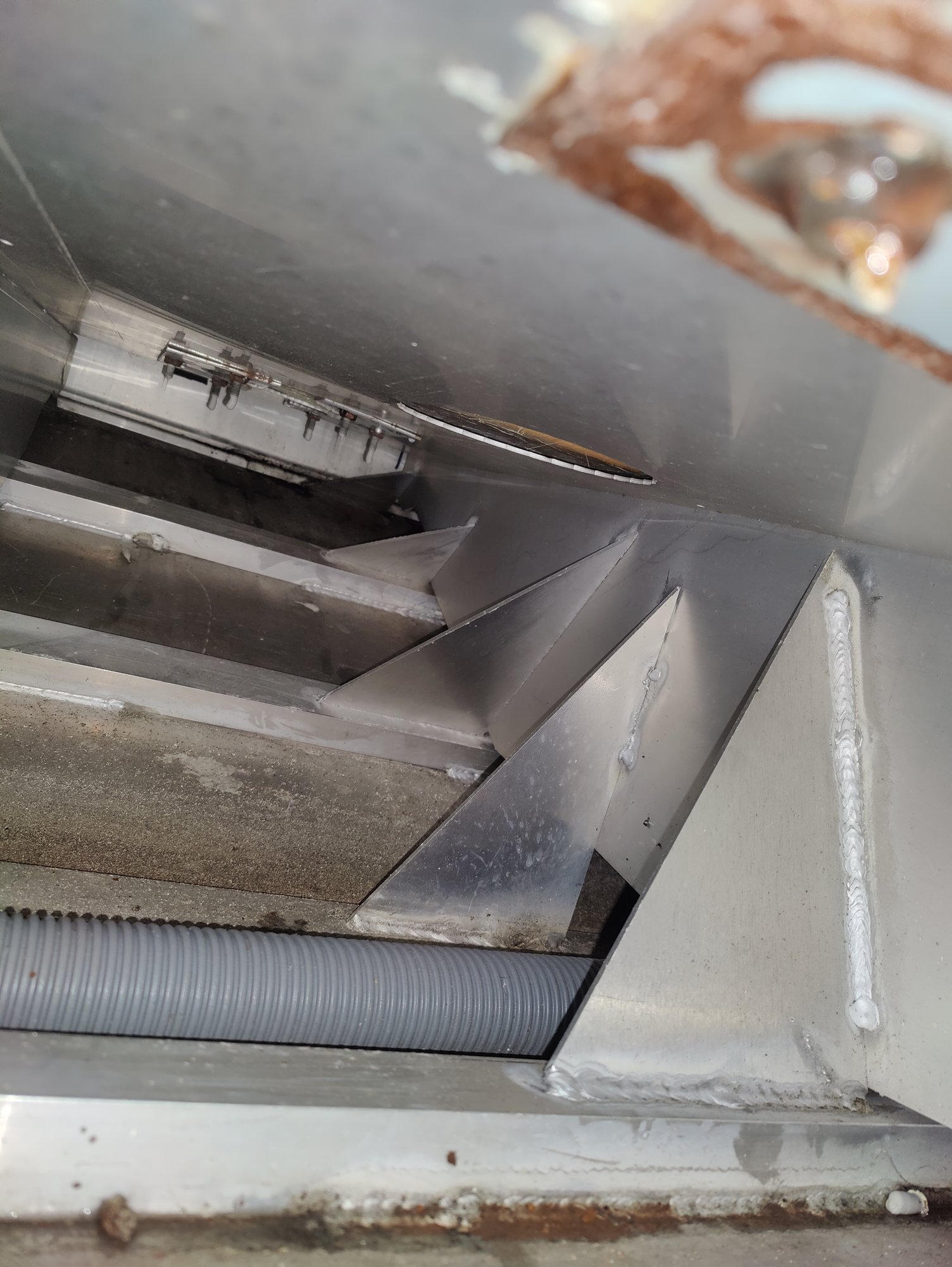

Hur fick du loss trät ? Mitt sitter i alu golvet på nått sätt.
min är helt klart annorlunda , har ett alugolv under plasten. limmad och popnitad kanske
trä alu och plast i en blandning ser inte klokt ut

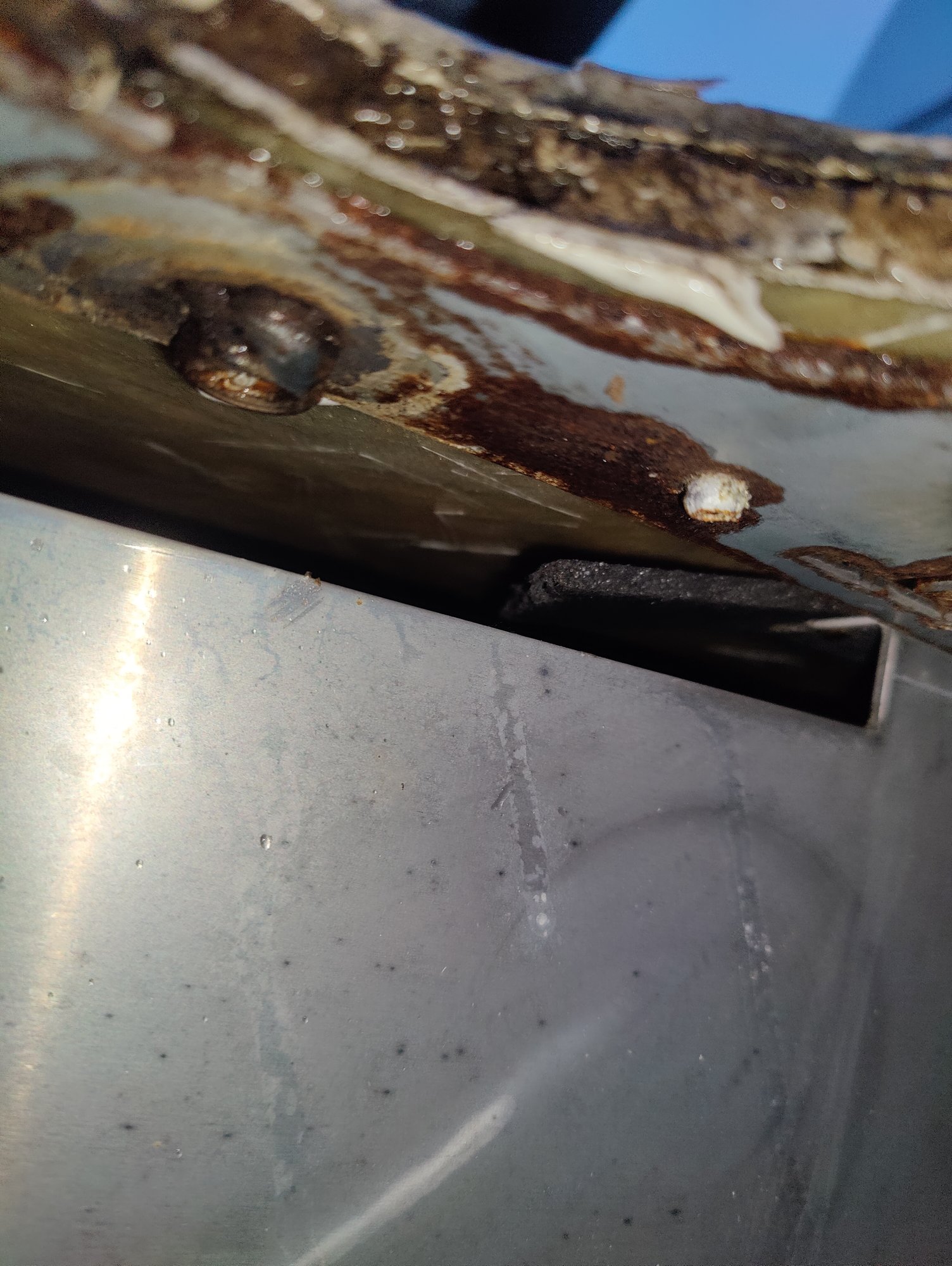

Typ samma som jag hade, en infästning i metall med gängade hål för stolen. Den var sönderrostad för mig och du verkar ha samma konstruktion.

Ok jag funderar på om det är trä under hela golvet. Hur hade du? Golvet skulle väl svikta om det bara var alu under
Det var som sagt plast/trä/plast och det sviktade ju under/runt om stolen. Eftersom jag inte hade (vet inte hur det är för dig) mer än en tvärgående under stolen och nästa bak mot aktern så hade jag inget som höll upp durken. Därav den "stora" plattan.
Alu under hela , orolig det ligger trä på hela nu
Ja , du verkar ha en annan konstruktion, din är nog lite nyare än vad min är. Plattan som du har med fastsvetsade muttrar, jag hade en likadan fast den var insprängd mellan plast och trä, den hade rostat sönder total för mig.Frågan är ju hur långt in träet har murknat för dig , fukten kommer ju inte komma ut av sig själv dessvärr.
innan jag lade på min enorma aluplåt så försökte jag peta ut så mycket som möjligt av det murknade träet, oklart om det gör någon skillnad men det kändes bra för stunden :)
