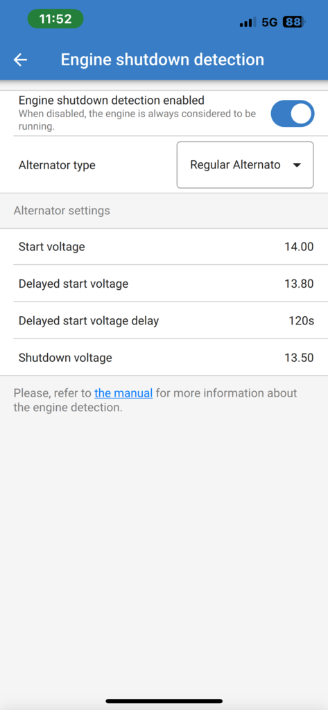

Jag har kört en Orion XS 50A under min första säsong. Den sitter mellan startbatteriet och LFP-batteriet. Jag har använt standardinställning för sk ”Engine shutdown detection” och jag har inte sett något el som tjuvats.
Om man är osäker kan man lägga till en styrningkabel från tändningen eller trimma på de olika parametrarna
