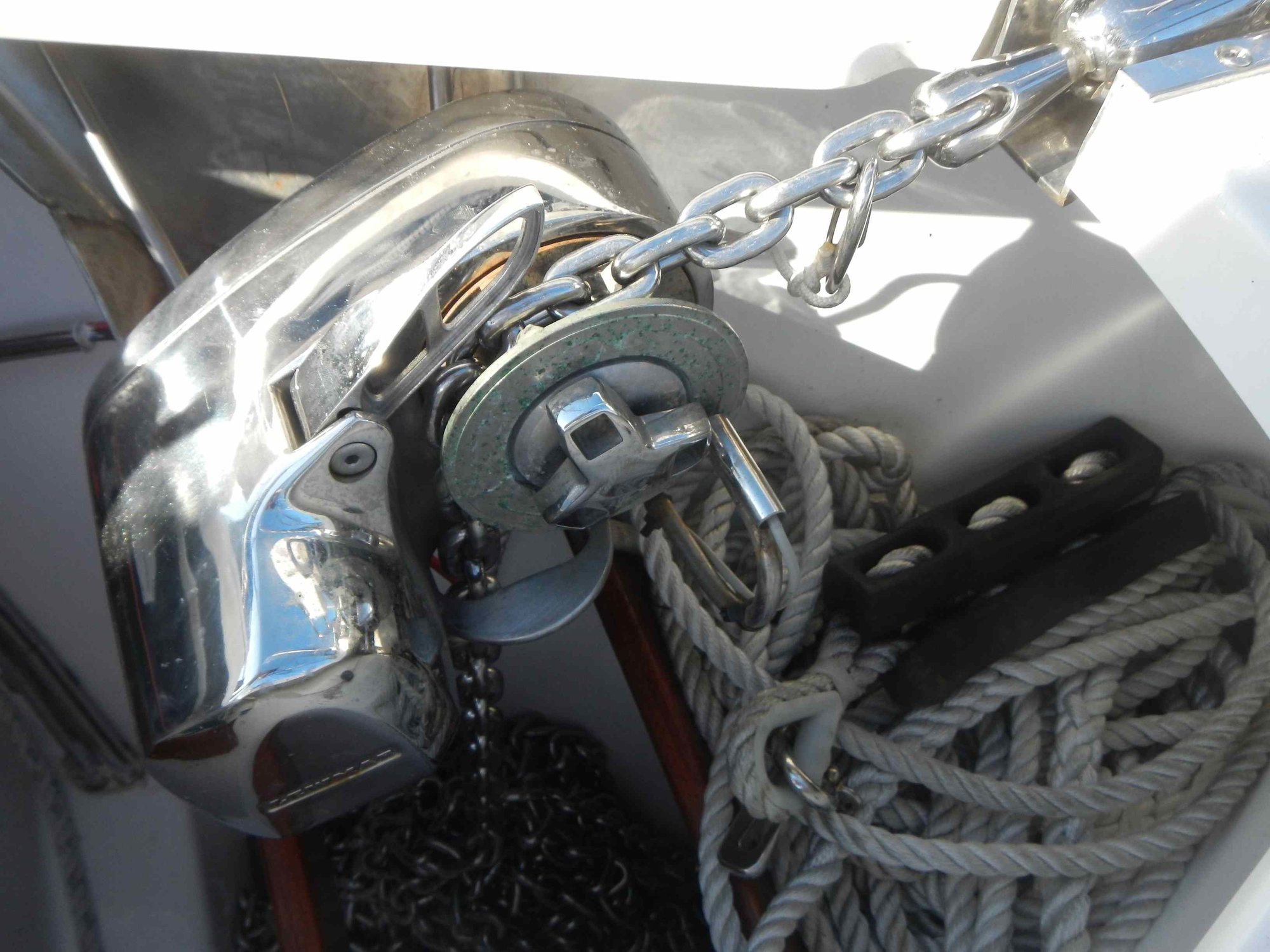

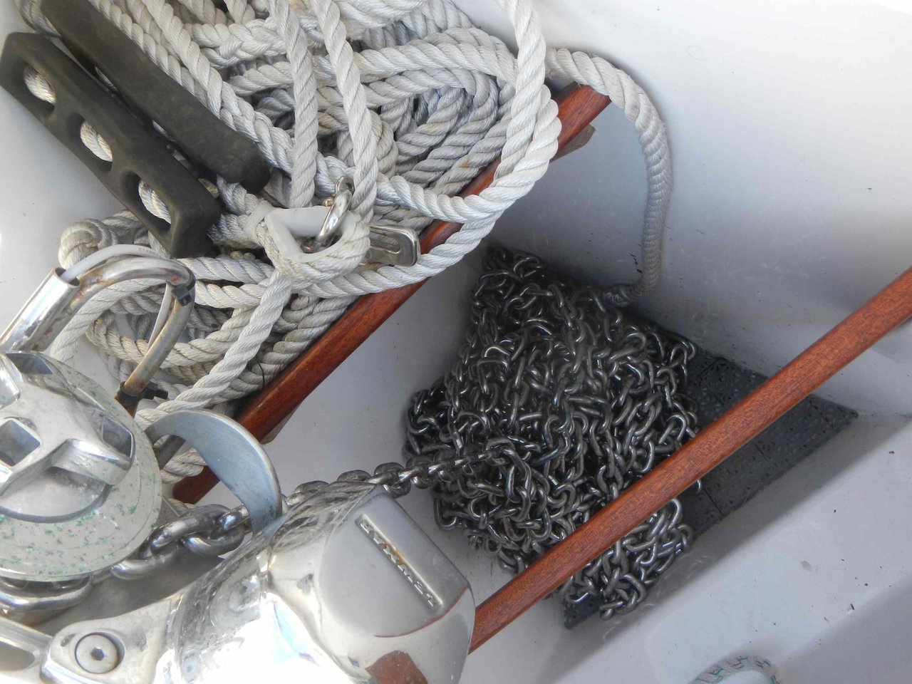

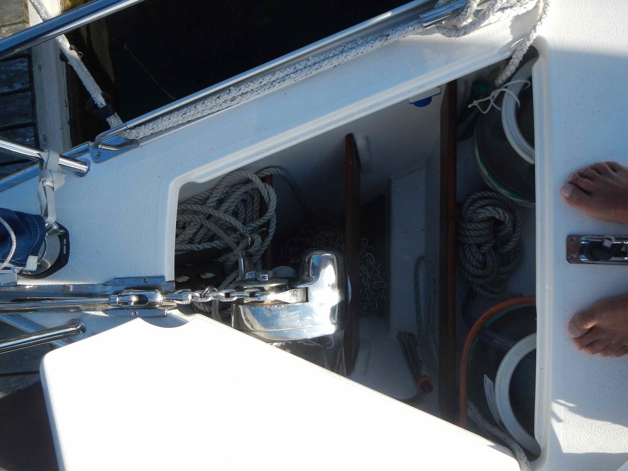

NÀr jag installerade mitt Lewmarspel sÄ splitsade installatören en vanlig treslagen lina i sista kÀttinglÀnken. Min erfarenhet Àr som din att det fungerar bra med den treslagna linan i kabelaret. Jag valde 30 m kÀtting och sen tror jag det sitter 60 m lina. Vid nÄgot enstaka tillfÀlle har linan löpt ut över kabelaret men oftast bara sÄ lÄngt att kÀttingkroken fÀsts i sista lÀnken.
Jag tyckte linan stÀndigt lÄg i blötan lÀngst ner under kÀttingen sÄ jag skaffade en trekantig skiva som sitter snett in mot förstÀven en bit under dÀck. Det sitter bara ett par lister skruvade i sidorna o hÄller skivan pÄ plats. Det blir som en upp-o-nedvÀnd tetraederformad tratt lÀngst fram i stÀven som rymmer hela linan. DÀr ringlar jag upp linan sÄ den ligger drÀnerad (linÀnden sjÀlvklart fastknuten i en bygel). Nu Àr det bara splitsen som ligger nere i botten av ankarboxen. Om kÀttingen tar slut sÄ fortsÀtter det bara med linan. Sen har jag köpt perforerad golvplatta som sÄgats till o lagts i botten av boxen sÄ fÄr Àven kÀttingen lite luft under sig.
"Stormlinan" Àr kanske inte sÄ bra till ankarspelet men jag har köpt en bit sÄdan som jag splitsade ögon pÄ i bÄda Àndar efter att ha trÀtt pÄ en kÀttingkrok som sytts fast med en kaus mitt pÄ linan. Stormlinan skruvar sig inte nÀr den anvÀnds som snubberlina, den Àr lite elastisk och glider lÀtt mot förstÀven om bÄten vrider sig i vinden.
Hur kunde ankarspelet haverera? Det sitter ju en slirkoppling mellan axeln o kabelaret sÄ man inte ska kunna brÀnna motorn.
Jag slÀpper alltid ner ankaret till botten frÄn sittbrunnen. Sen gÄr jag fram o hÄller ögonen pÄ utmatningen av kÀtting till lagom lÀngd (har rÀkneverk i fjÀrrkontrollen). Vid upptagning stÄr jag ocksÄ framme i fören o hÄller koll nÀr jag kör upp ankaret. Samtidigt spolas all lera o dy bort efterhand som kÀttingen kommer upp. Sen kan jag ha koll pÄ att ankaret kommer upp till dÀverten sÄ det sitter bra innan det sÀkras och riskerar inte att överbelasta motorn nÀr ankaret parkeras i dÀverten.
Gamla treslagna snubberlinan som skruvade sig Àr utbytt till Stormlina utan ryckdÀmpare.
