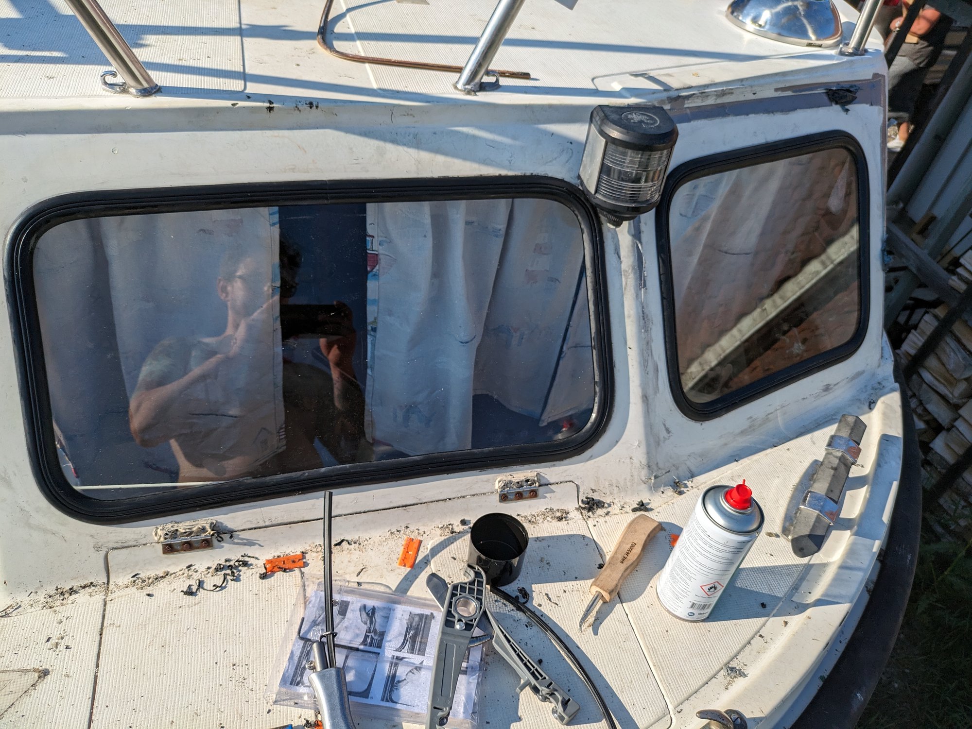

Jag beställde till två fönster, mät på skrov och glas, jag har 5mm glas och va 5,5-6mm plast.
Tänkte jag testade med en 5/5mm alla andra var nära på lika också.
Bytte på två rutor för att testa innan jag beställde till alla.
Sprutade vatten på dom med en vattenslang, medans en kompis låg inne i båten och tittade. Allt såg fint ut. Lade beställningen till alla rutor.

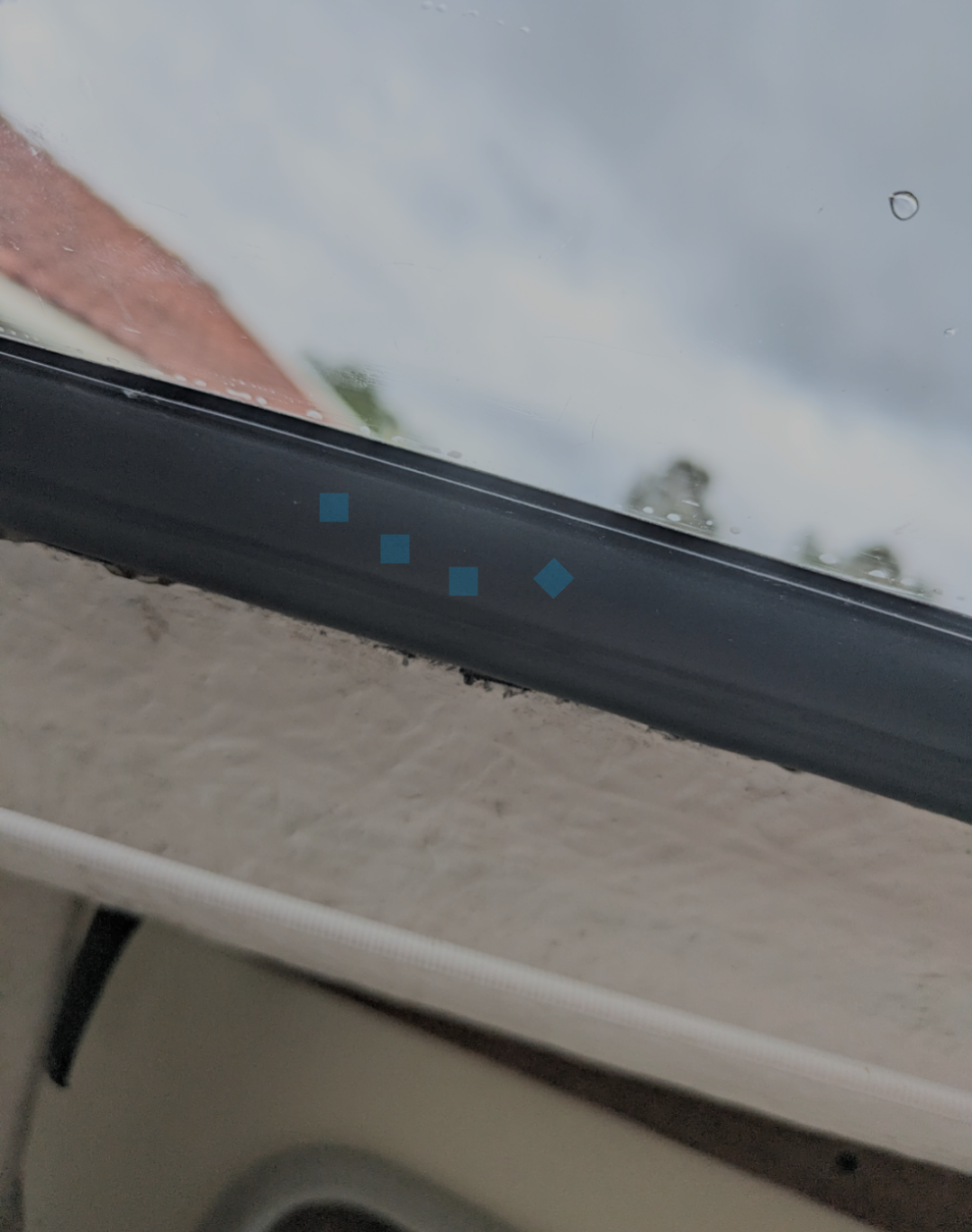

Dock har vi har kraftigt regn hela natten och morgonen, var ut och dubbelkollade, och såg 4 små droppar på mitten av listen inne. Måste innebära att det kommer från rutan. Vilket är konstigt.
Tog en o-rings borttagande, som jag fick mellan rutan och gummilisten inne. Visste var det fuktigt där, men känner man mot fingrarna känns det som glidex som jag använde när jag skulle få in rutan.
Lyfte även på listen ut eoch där kan det varit lite vatten mellan rutan och fönstret.
Jag inte om det brukar kunna vara det eller om gummit skall hålla 100 tät?
Vill inte byta alla lister nu förns jag klurat ut detta, om jag har fel grejer.
