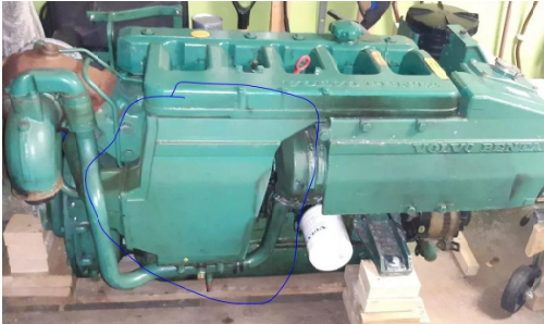

På min ena AQAD40b så läcker det sjövatten från något som närmast kan beskrivas som en gummibälg. Det är den aktre gaveln på värmeväxlaren som är ~15cm i diameter och sedan vinklad 90 grader där ett kylrör ansluter. (Jag hittade en bild från någon annan här på Maringuiden då jag glömde fota).

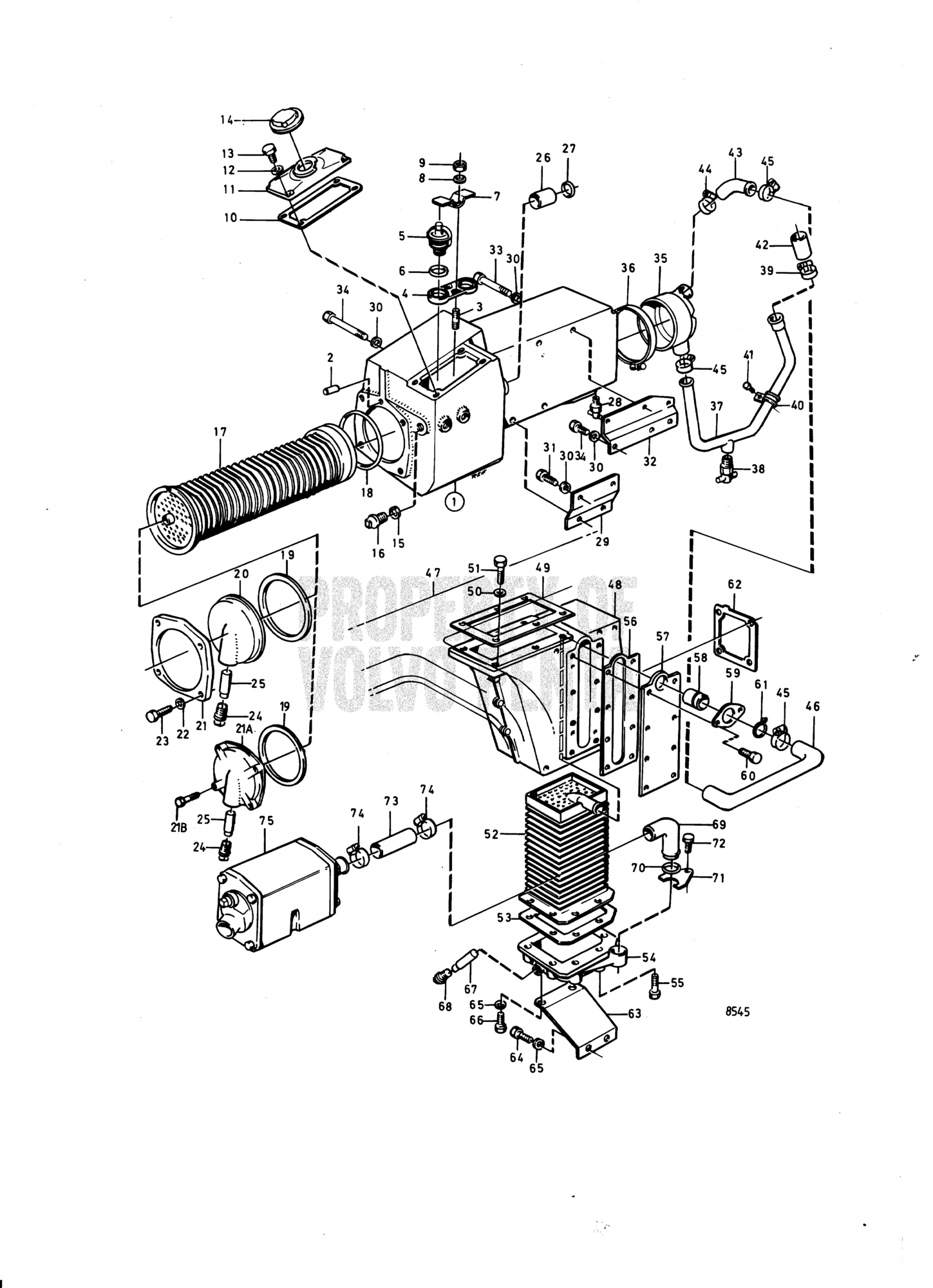

Problemet är när jag tittar på sprängskisser hos Volvo Penta så är det en helt annan värmeväxlare som istället har en plåtgavel - jaglyckas alltså inte få tag på ett artikelnummer. Är det någon som känner igen värmeväxlaren på bilden och vet vad denna "bälg" kan tänkas heta och var man kan få tag på den?

Ser ut som att den finns att köpa från Volvo  Penta.
Det.nr. 845373 och kostar 1783:-  plus moms.
Ingemar

Jag hittar 845373 på sprängskissen men den är benämnd "Gavelplåt" och min verkar vara i gummi..... Jag ska montera bort den i dag och se om jag kan hitta något artikelnummer....

Tog bort "bälgen" och den hade mycket riktigt artikelnummer 845373. Jag blev väl lurad av benämningen "Gavelplåt" på Pentas hemsida. Det var också ett rejält hål på tre centimeter - möjligen skulle den kunna vulkas men jag vågar inte chansa så en ny beställs på Måndag...
