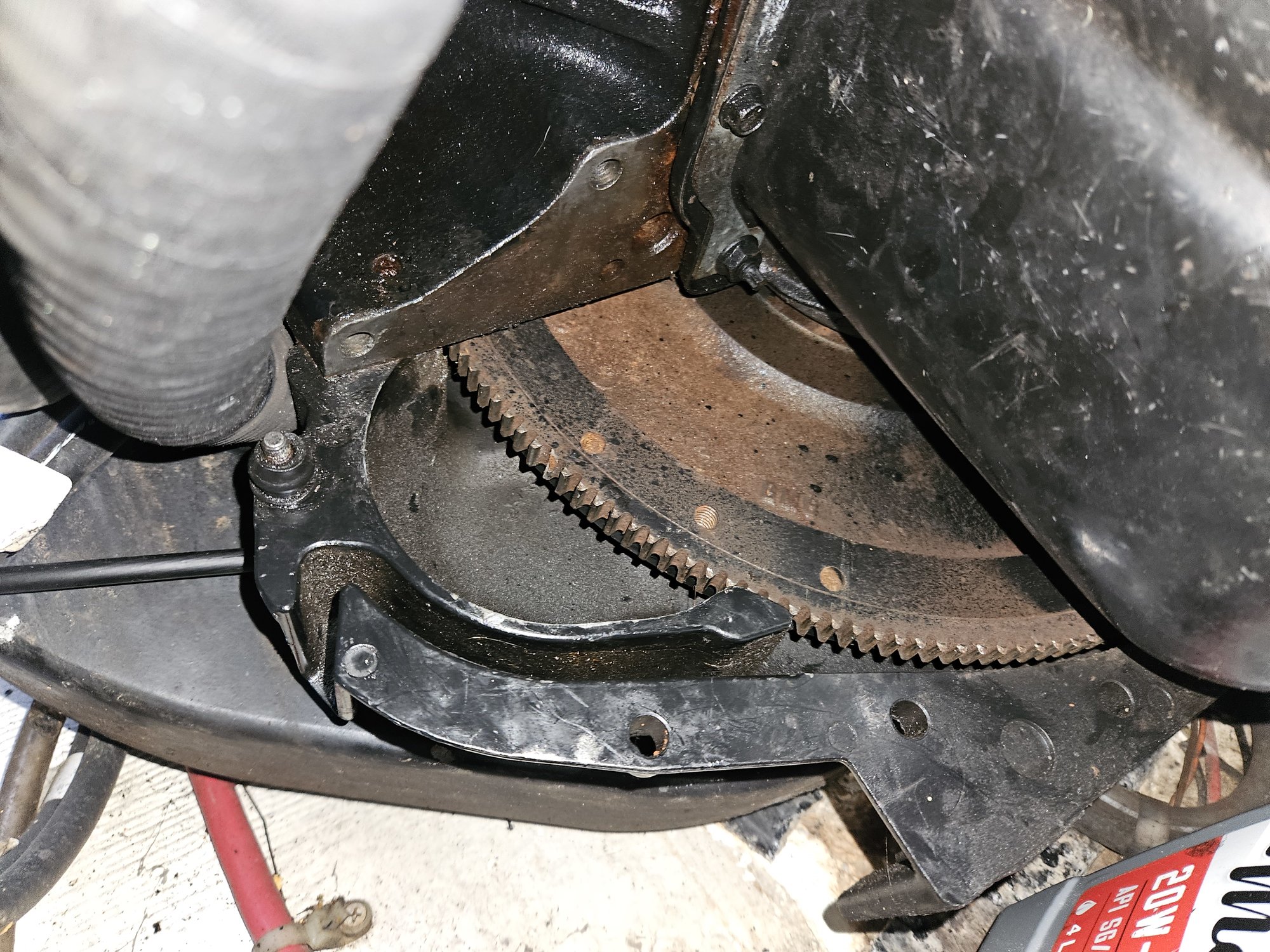

Hej.
Har haft lite startproblem och rasslanse startmotor så skulle byta startmotorn idag.
När jag demonterat den gamla ser jaf att en kugg på startkransen är nersliten/av
Lite panik nu vad som måste göras.
Är enda alternativet att lyfta ut motor och byta krans? Eller kan man få motorn att stanna i annat läge?
Tacksam för hjälp
Mvh Johan
Motorn måste ur båten eller kunna flyttas fram tillräckligt långt så svänghjulet friläggs
Hade du bott på landet någonstans åt Indienhållet så hade de lagt några svetsloppor och lite smärgling så hade det varit klart utan att lyfta motorn.😀😉
