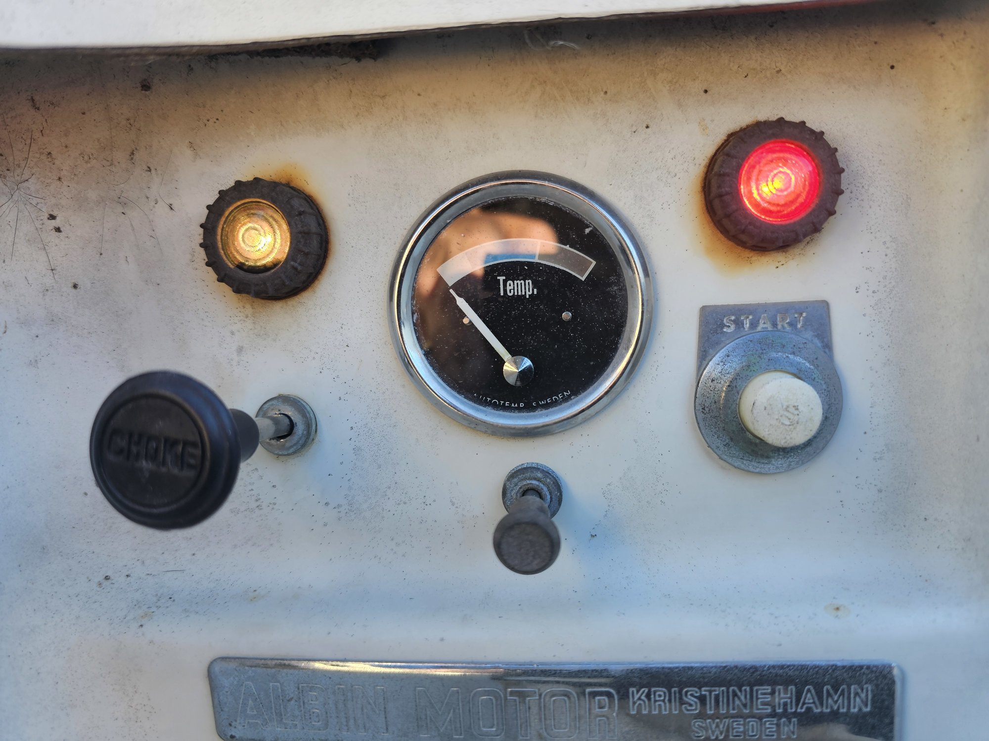

Har en Albin O-21 där det har börjat lysa rött på den högra lampan på bilden. Den slocknar så fort jag startar motorn. Har någon nån idé om vad det kan vara?

Det är väl lampan som indikerar lågt oljetryck. Och det är isåfall normalt att en lyser när tåndningen är på men motorn inte igång.

Okej. Är det något jag behöver göra något åt?

Ja, alltså om motorn inte är igång så har ju motorn inget oljetryck, och då lyser lampan.
Den andra lampan är troligtvis laddningslampan, som troligtvis slocknar när motorn kommer upp i var, men kanske lyser lite svagt på tomgång.

Okej. Tack så mycket för hjälpen. En annan fråga. Det verkar som att temperaturmätaren inte fungerar, vad kan det bero på?

Kolla säkringar så att de är aktiva och har kontakt i kontaktytorna. Jag brukar hitta säkringar som till synes är hela men som förlorat kontakten med sina kontaktytor (smörj med 5-56 eller annat lämpligt). Du kan ha en defekt tempgivare (sitter högt upp vid sidan av topplocket). Eller att det är fel på kabeln och själva tempgivaren kan ha givit upp. Som du säkert begriper så kör ej utan tempmätare!

Det beror ju på vad du har för typ av tempgivare/mätare, på Albin O-21 brukar det ju vara av typen med kailärrör, men det kan ju även vara en elektrisk dito.

Menar du "kapillärrör?"

Ja just så. Det måste varit fel,på tangentbordet... 😜
Nu är det väl som så att temperaturen på denna gjutjärnsklump stiger först när motorn varit belastad och motorn fått jobba lite
En fisstart i hamnen lär ju inte värma motorn värst mycket.
Lossa kabeln vid givaren och anslut den med handkraft tillfälligt mot en metallren yta på motorn. Vad händer då om du sätter på tändningen?
Vad visar mätaren?
