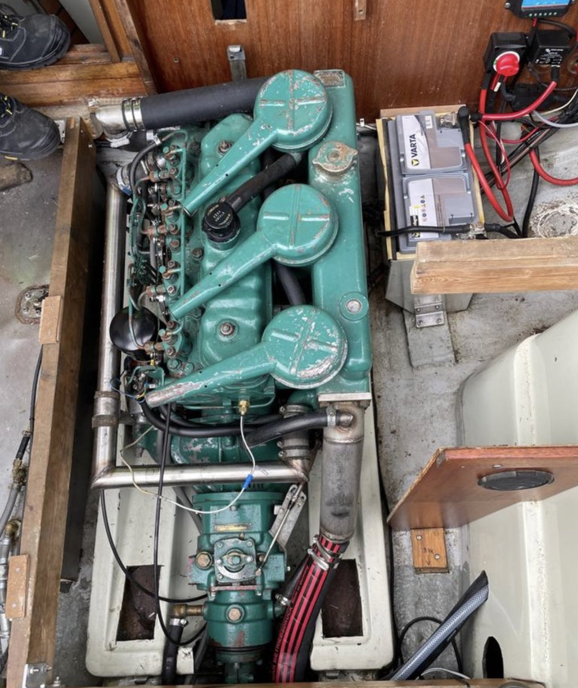

Identifiera motor
Tänkte köpa en Albin 25 och försöker ta reda på vad det är för motor, ägaren säger att det är en Volvo Penta MD21 men den liknar inte de bilder jag sett, hört att det finns lite olika modeller

Det är ingen Volvo Pentamotor. Förmodligen är det en Indenor XDP 4-88. Samma motor som Penta byggde MD19 på. Det sitter ett Volvo Penta MS-backslag på.  Värmeväxlaren är nog en Bowman. Resten ser hembyggt ut. Luftfiltren är från Volvo Penta MD3- MD17. Motortypen fanns i Bland annat Peugeot 404D.
