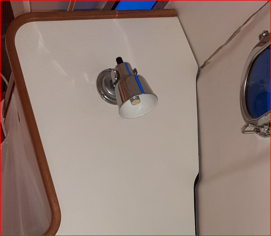

Hade samma problem då vi klädde om förpiken på vår dåvarande båt Nimbus 29C .
Skåpet passade inte vid återmontaget på land där båten stod på Seaquip stöttor.
Väl på plats i sjön så passade väggkontur och skåpkontur ihop och skruvhålen i sandwich GAP:en passade med skåpets.
Vid felaktig pallning i samband med torrsättning så kan de idag så populära limmade stora fönstren släppa ifrån konstruktionen.
