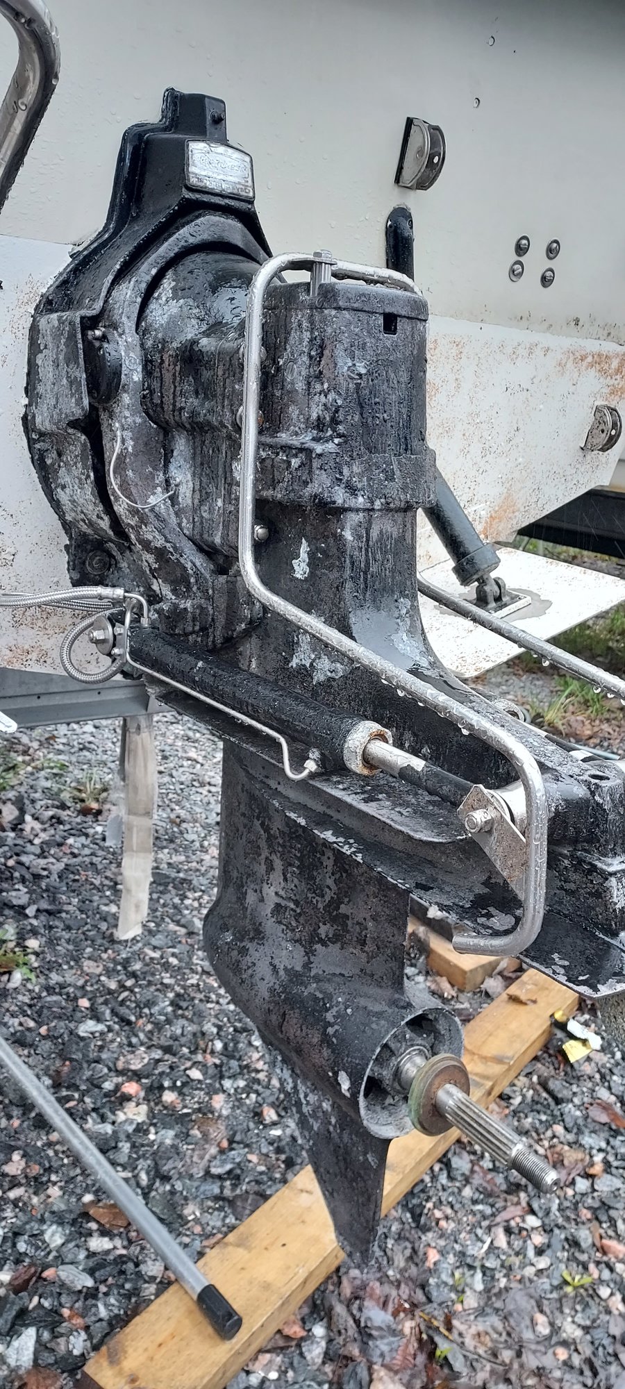

Jag är ny båtägare, 🤩 köpt en gammal NORA DC 20 från ca 1979 med en MerCruiser 233 (?) inombordare. SN: 4496553
Infon jag fick från förra ägarna vara att måste byta bälgar och växelkit (?) och då jag aldrig haft inombordare (eller mekat m motorer tidigare) bestämde jag mig att jag skall lära mig det. Alltså göra själv. Tack och lov är folk i båtklubben hjälpsamma men jag har en del frågor jag hoppas nån kan hjälpa få svar på.
1. måste ju bli säker på vilket typ av drev jag har men får lite olika svar om det är gen 1 eller 2? Se foton.
2. Anoder - Från Stockholm och ligger i mälaren - Mercruiser rekommenderar aluminium men förra ägaren har satt på magnesium. Vilket är bäst.
3. Tips på specialverktyg eller annat jag skall skaffa? 🙂 Kommer lyfta av drevet nu i helgen och hoppas bli klar till sjösättningen 5:e maj
Tack på förhand & Ha en strålande båt helg allihopa!
Jag skulle inte rekommendera att du ger dig på det själv. Det är ganska komplicerat och kräver en del specialverktyg. Gå in på servicetips.se om du vill se hur det går till. Lättast ser man skillnad på Gen 1 och 2, på att Gen 2 har skruv och mutter som håller ihop undre och övre växeln. Gen 1 bara skruv.
Du har gen 1. Syns enklast på placeringen av de aktre infästningarna av trimkolvarna.
Magnesium är bäst i Mälaren och aluminium är bäst i östersjön.
Glöm inte lägga i växel framåt innan du tar loss drevet. Växellänkarna kan skadas om man drar loss drevet utan att göra det. (Men de kan också klara sig ändå.)
Det finns specialverktygsatser att hyra för att byta bälgar. Vissa av verktygen kan man klara sig utan men de sparar nycket tid. De kostar rätt mycket pengar om man köper.
- speciell tunnväggig hylsa till växelvajern. (Det går säkert att slipa ner en annan hylsa så att det fungerar men den kostar inte så mycket.)
- avdragare till stödlagret om du byter det samtidigt. (Går säkert att improvisera med ett par träbitar/plåtbitar gängstång brickor och mutter.)
- monteringsverktyg stödlager och stödlagertätning. Går säkert att improvisera.
- verktyg för att ta loss "hingepin". (Beroende på exakt vilken version av drev du har.)
- specialtång för att dra på avgasbälgen. (Jag har svetsat ihop min själv )
- Centreringsverktyg för drev/motor. (Går inte att improvisera och det kan gå illa om det är dåligt linjerat.) Används för att rikta stödlager och motor före montering av drevet.
Specialverktyget som ser ut som en rund platta med ett skaft på för montering av knutbälg behöver du inte. Det används bara på gen 2. Gen 1 har slangklämma i bägge ändar av bälgen.

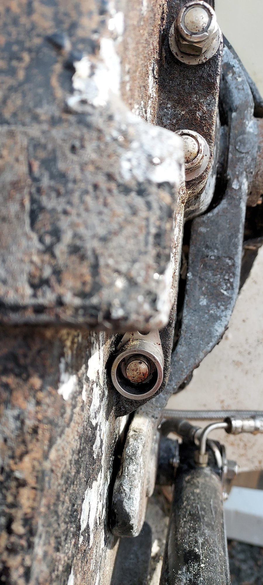

Hej, stötte på problem med att få loss den 6e muttern på drevet. Nån som vet hur den kan lossas?
Det där är inte standard. Jag gissar att det är någon form av drevlås som kräver en specialhylsa. Fråga förre ägaren. Eller det kanske går att skära ett spår i hylsan som gör att man kan få grepp?
