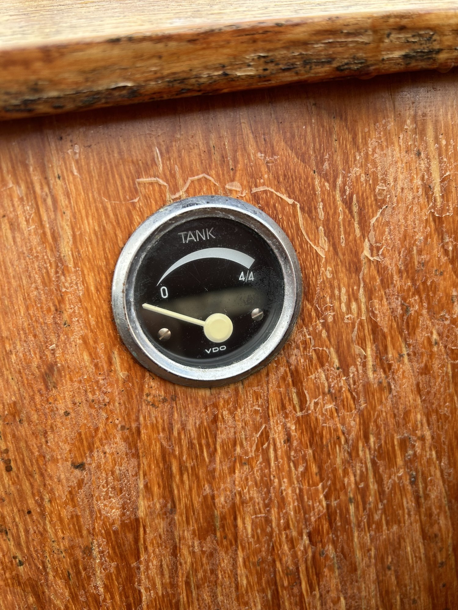

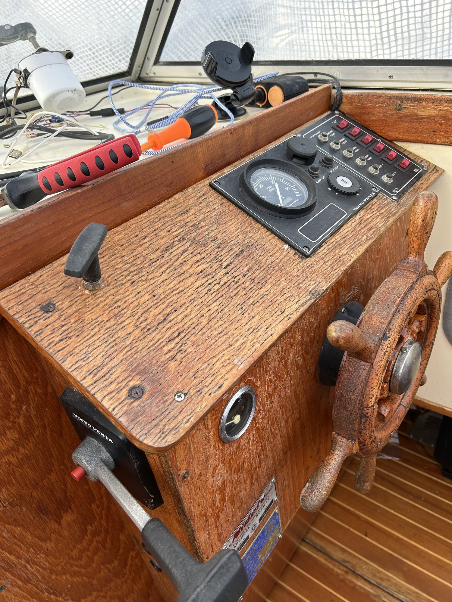

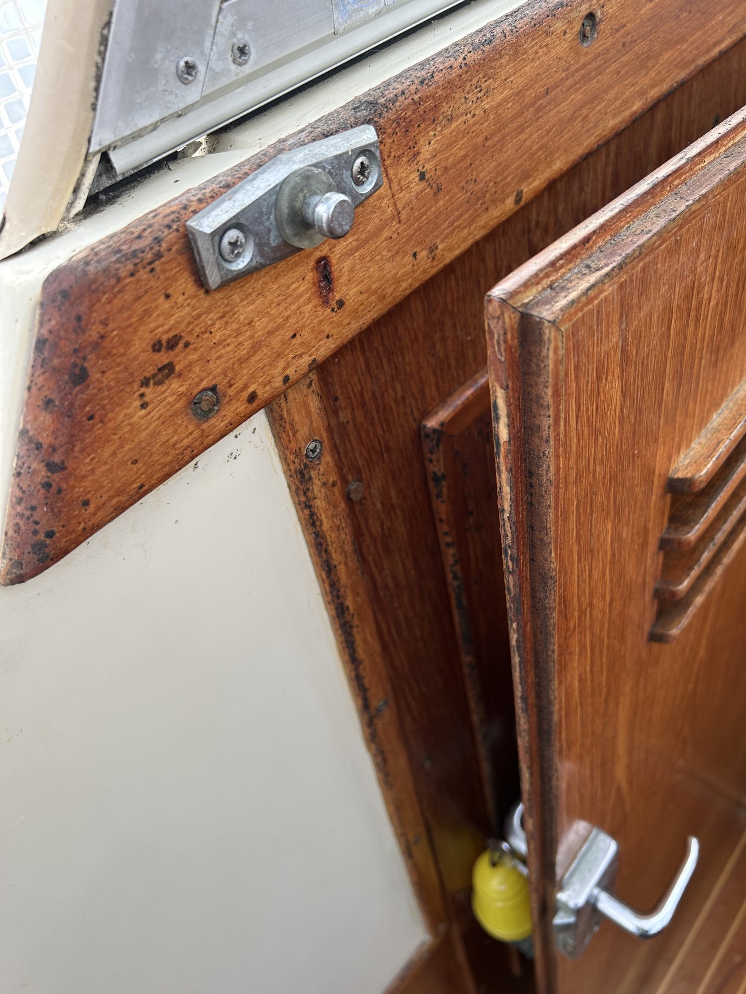

Vissa ställen är träet riktigt sprucket och dåligt (se bild på instrumentbrädan) medans andra ställen har missfärgningar blandat med svartmögel och gammal lack som flagnar bort.

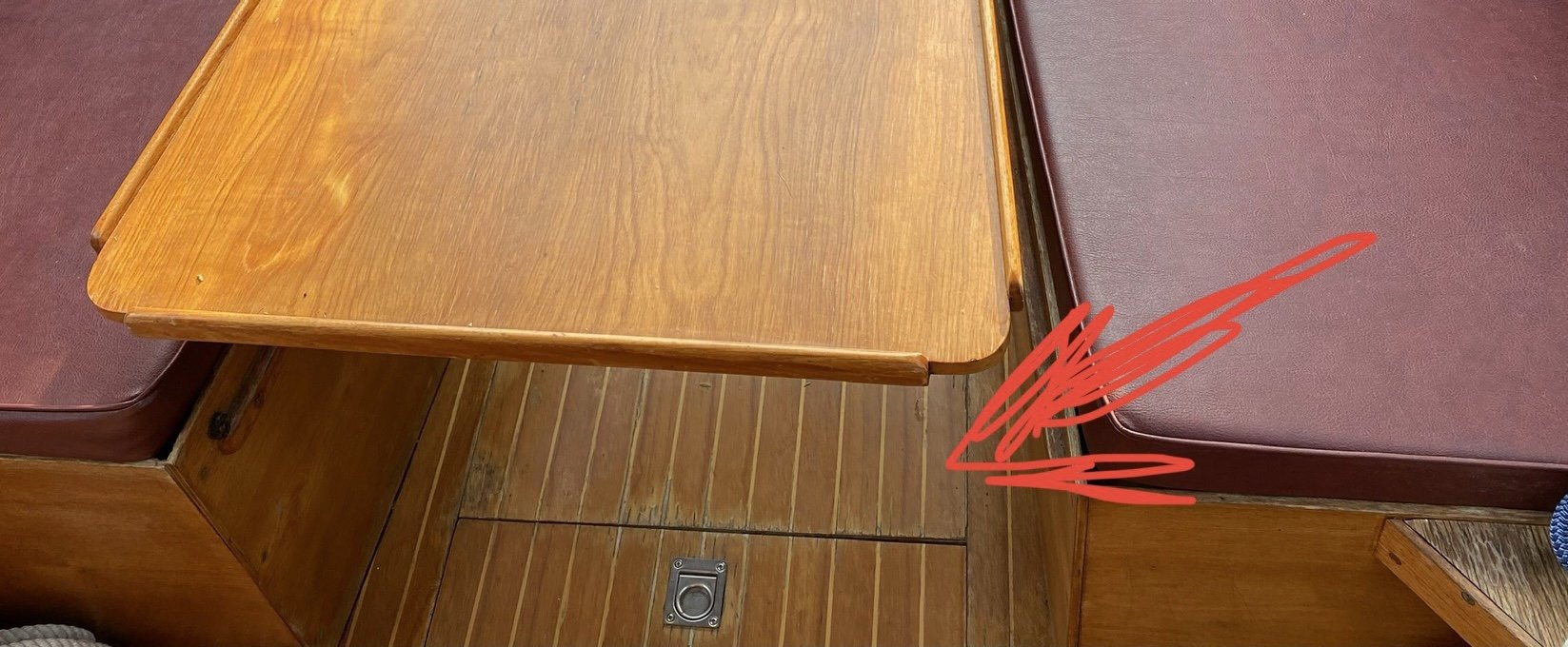

Sedan har jag även golvet som är teak, men det finns ju många trådar om redan. Men det är just de varierande materialen och dess olika skick som gör mig osäker på var jag skall börja.

Jag tar loss en antal bitar och tar upp i garaget där jag värmer med värmepistol och sen skrapar av fernissan/lacken.
Sen lätt slipning för hand (med kloss) då det på många ställen är fanér.
Därefter har jag lagt på Herdins Oljebets Teak som jag stryker på med trasa. Och så påbörjar pålägging av fernissa igen.
6 lager blank med lätt sickling efter lager 2 och 4. Sen slip efter 6 lager och sen ett eller 2 lager sidenmatt.

Så länge det är massivt trä så är receptet att skrapa/slipa bort gammal lack för att börja om med ny ytbehandling. Det finns inte så många genvägar att ta om man vill få ett bra resultat, att bara lokalt bättra brukar sällan ge ett resultat man är riktigt nöjd med.
Din durk ser ut att vara plywood, i princip gäller samma sak där men man får vara försiktig så att man inte slipar igenom yttersta skiktet av trä.
