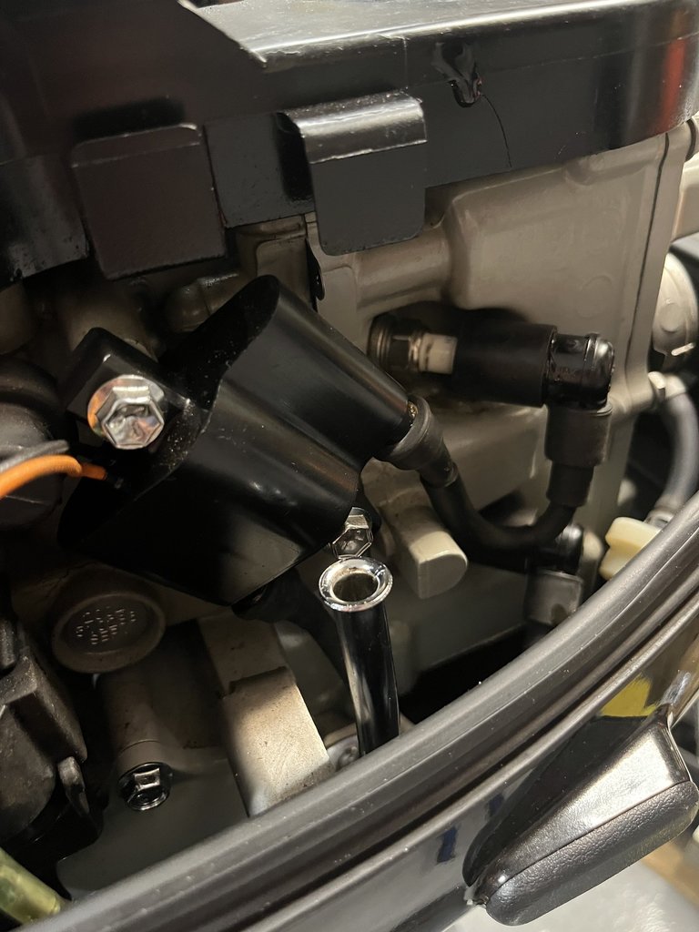

Okej tack
Då är det hela denna enhet då?
Redigerad av Rolle85
1 timme sedan skrev Rolle85:
Okej tack
Japp, där har du tändspole.
