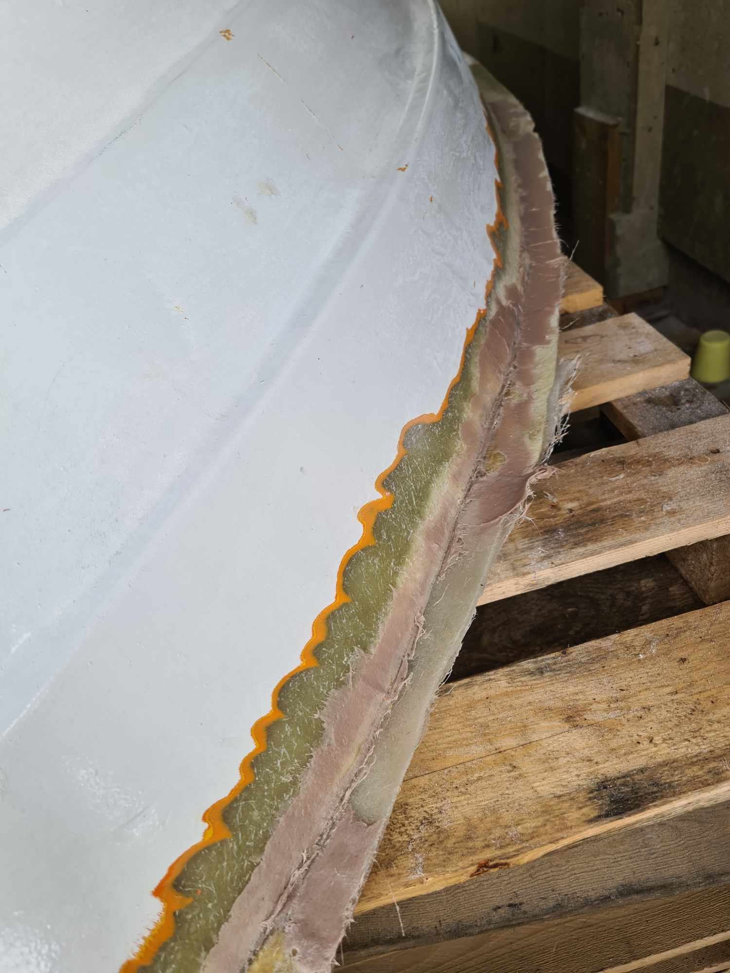

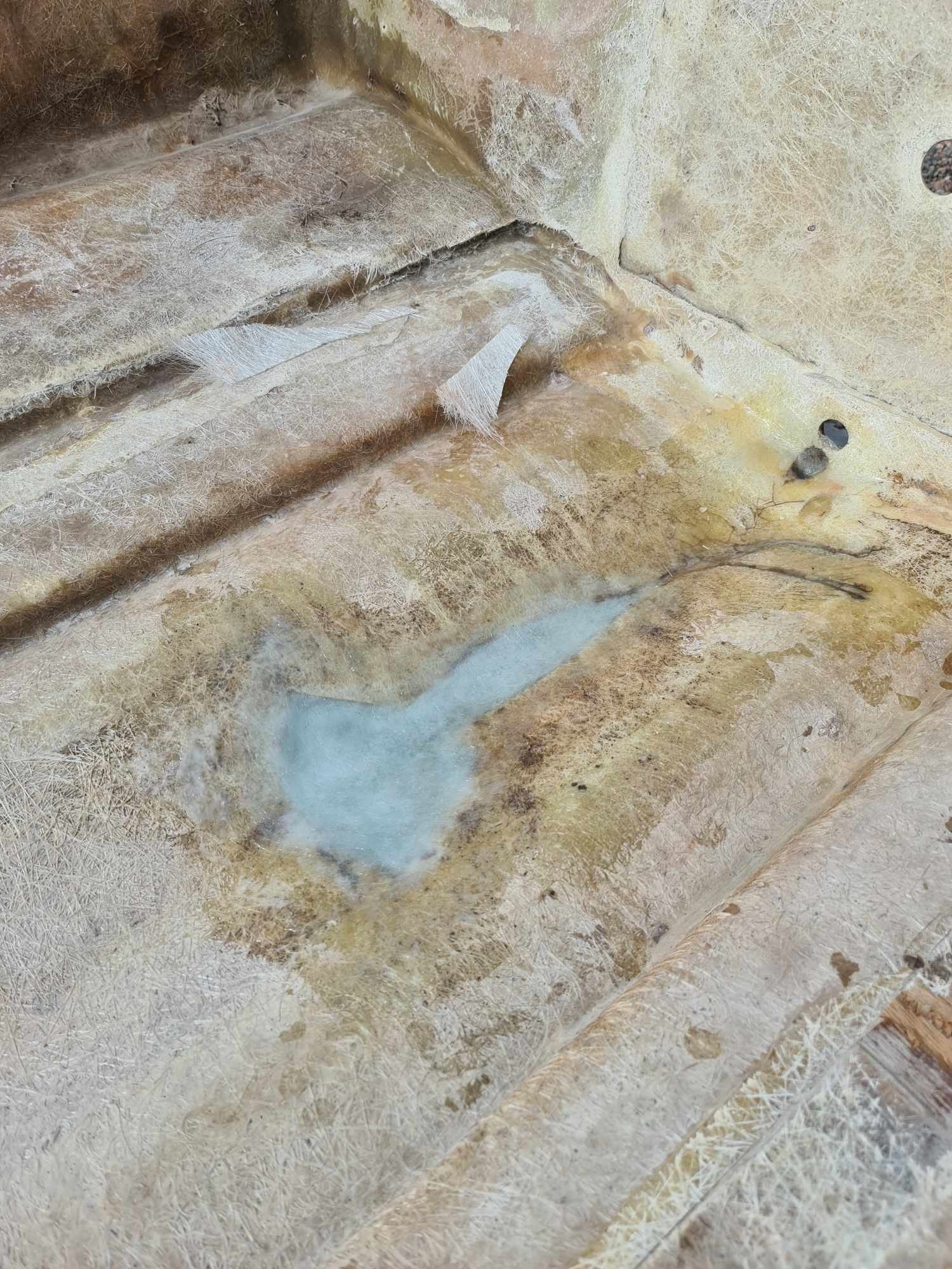

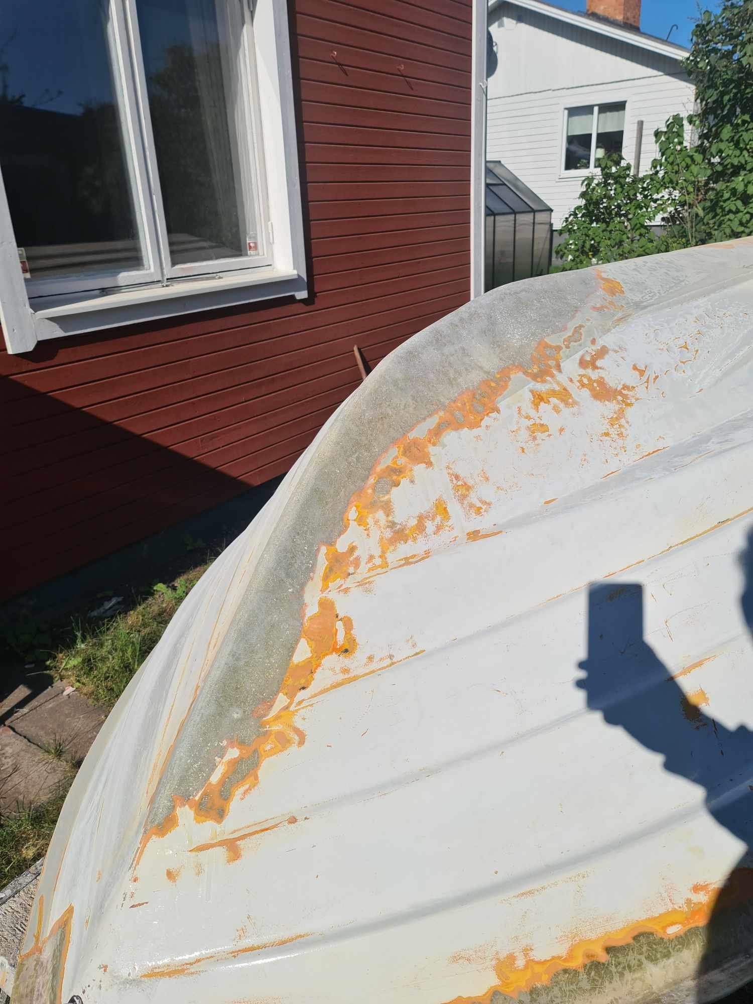

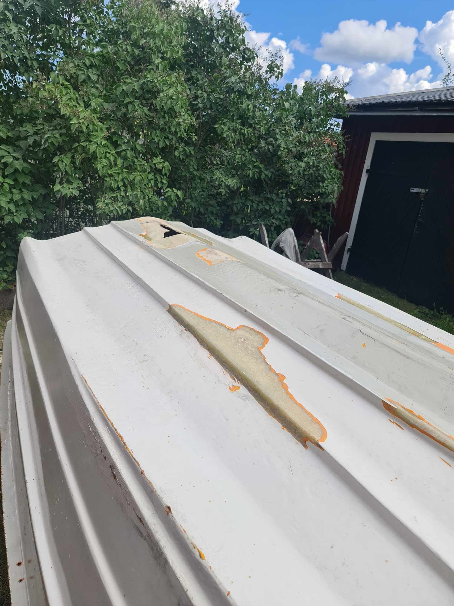

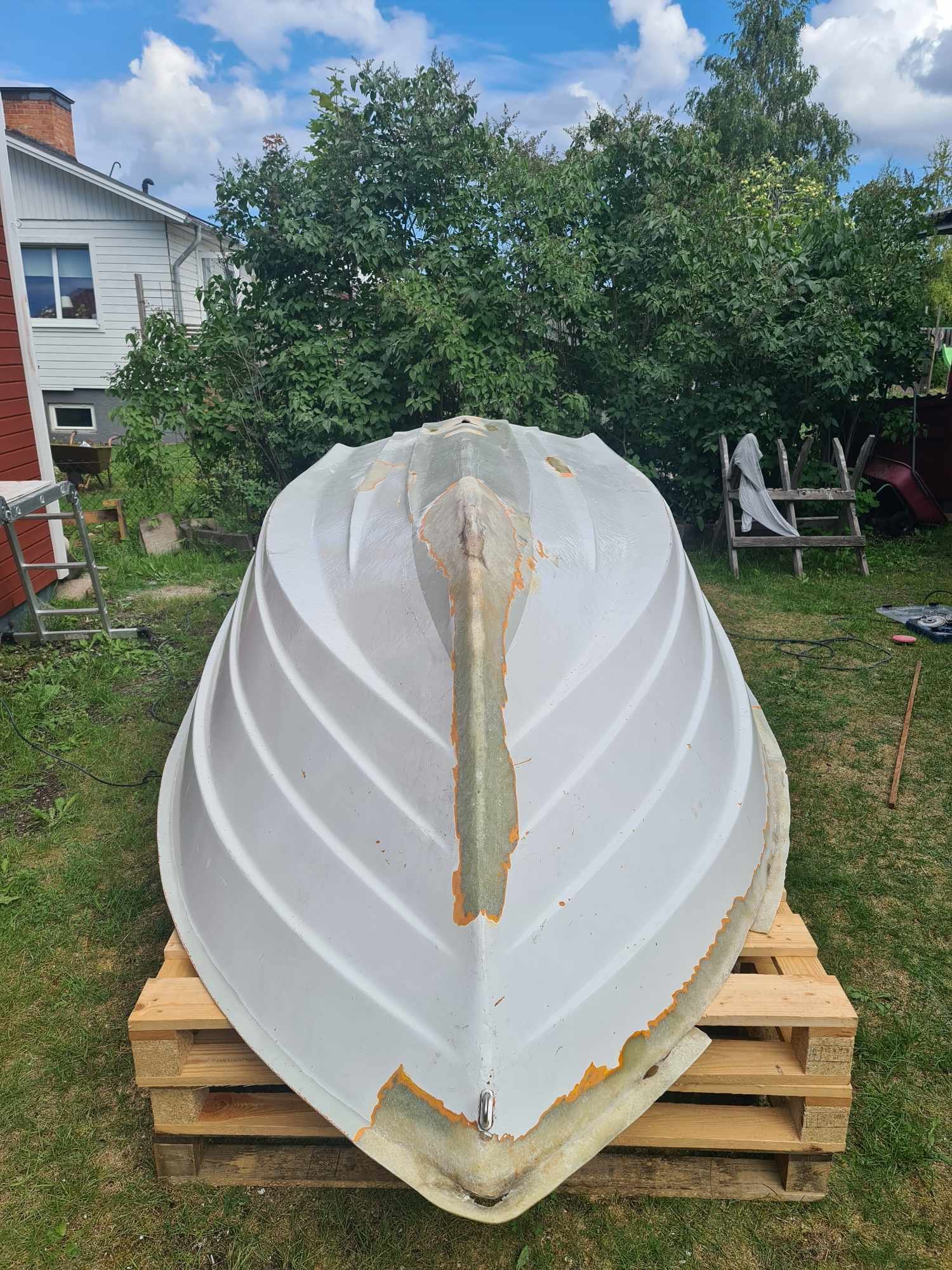

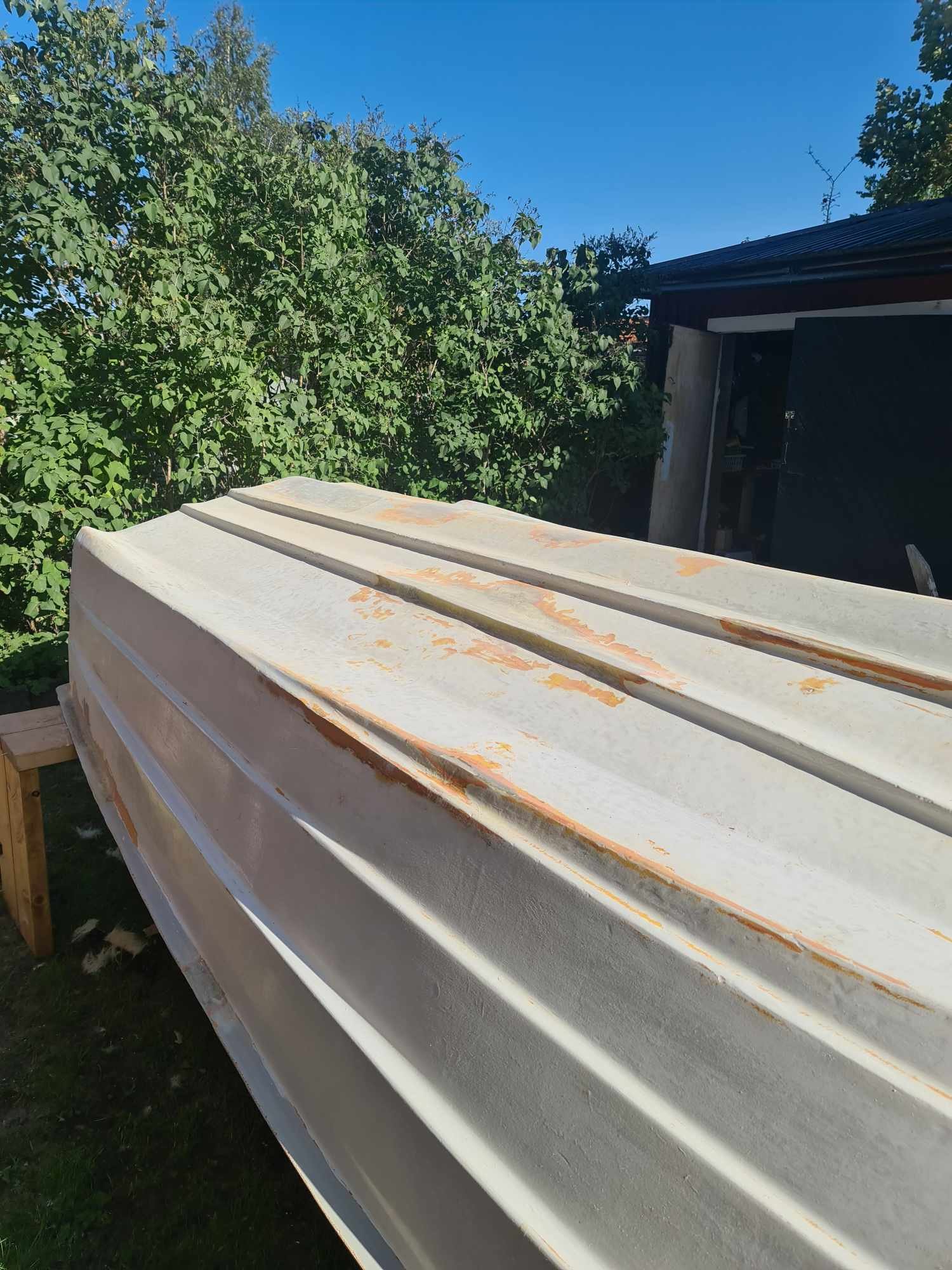

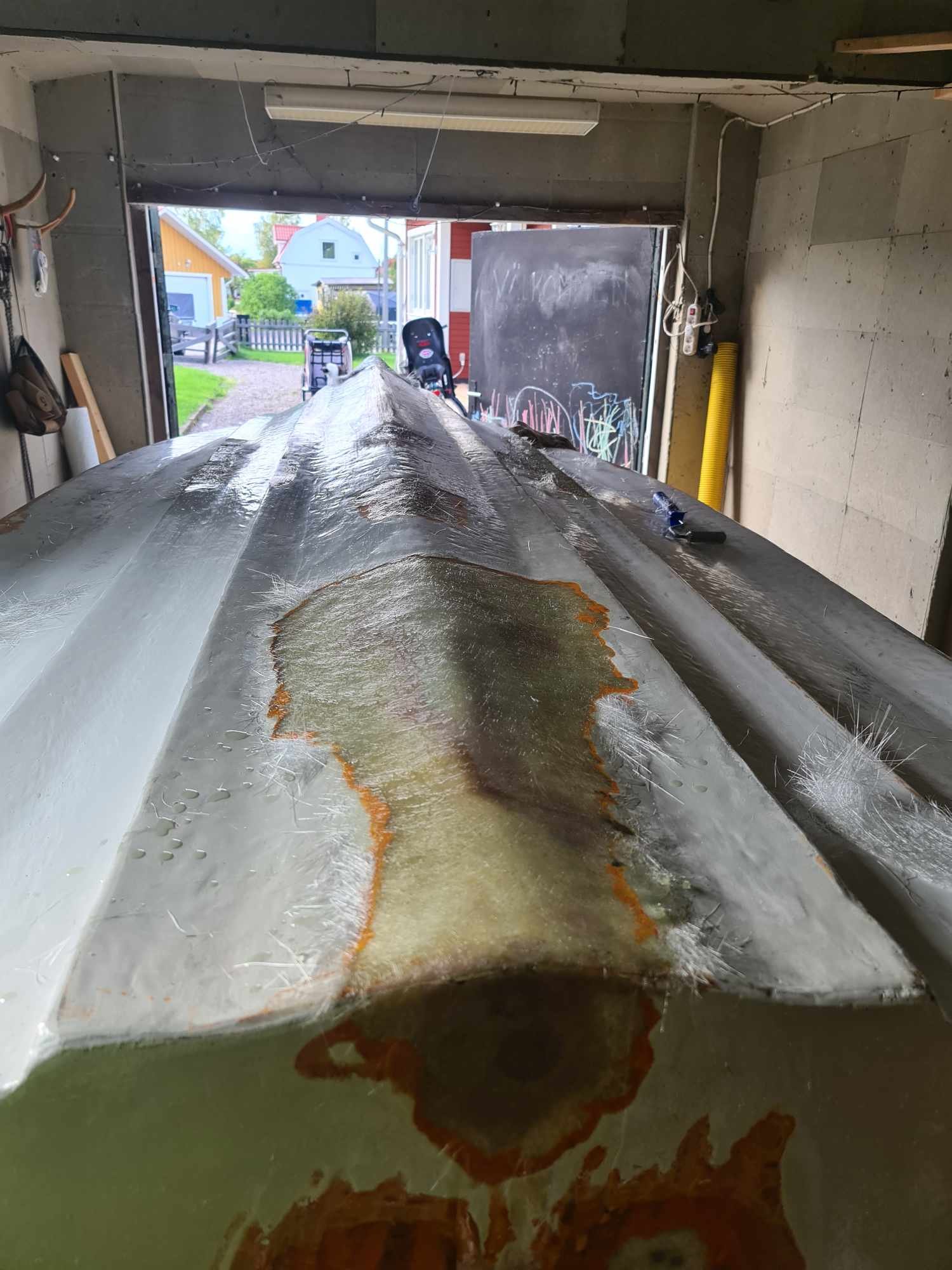

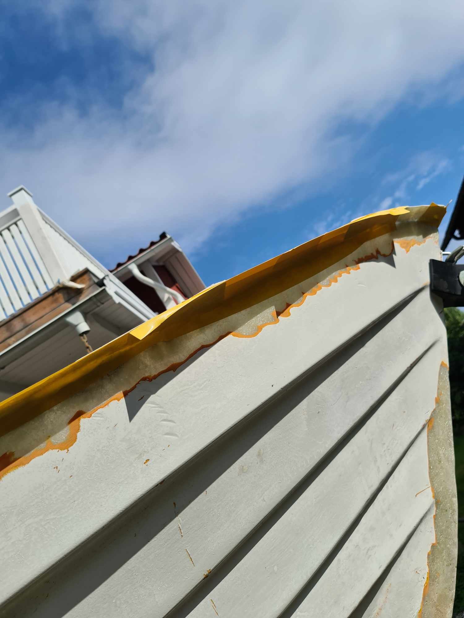

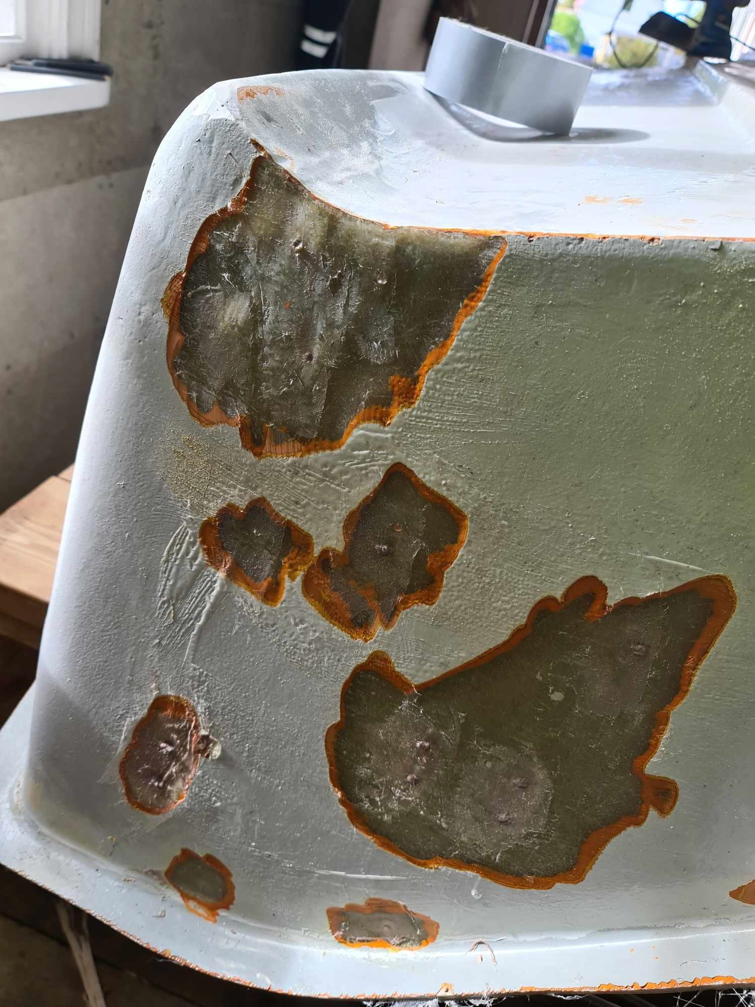

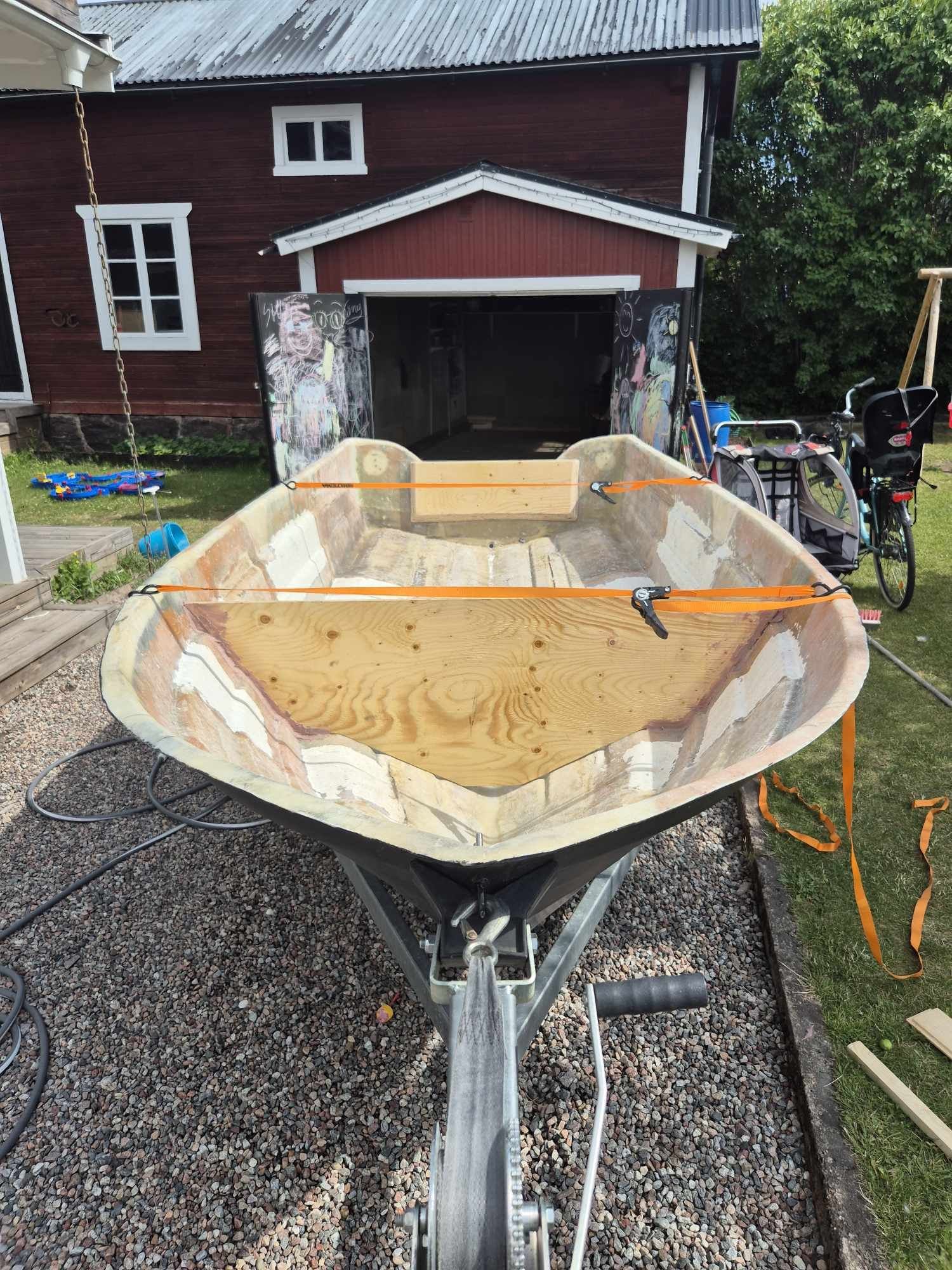

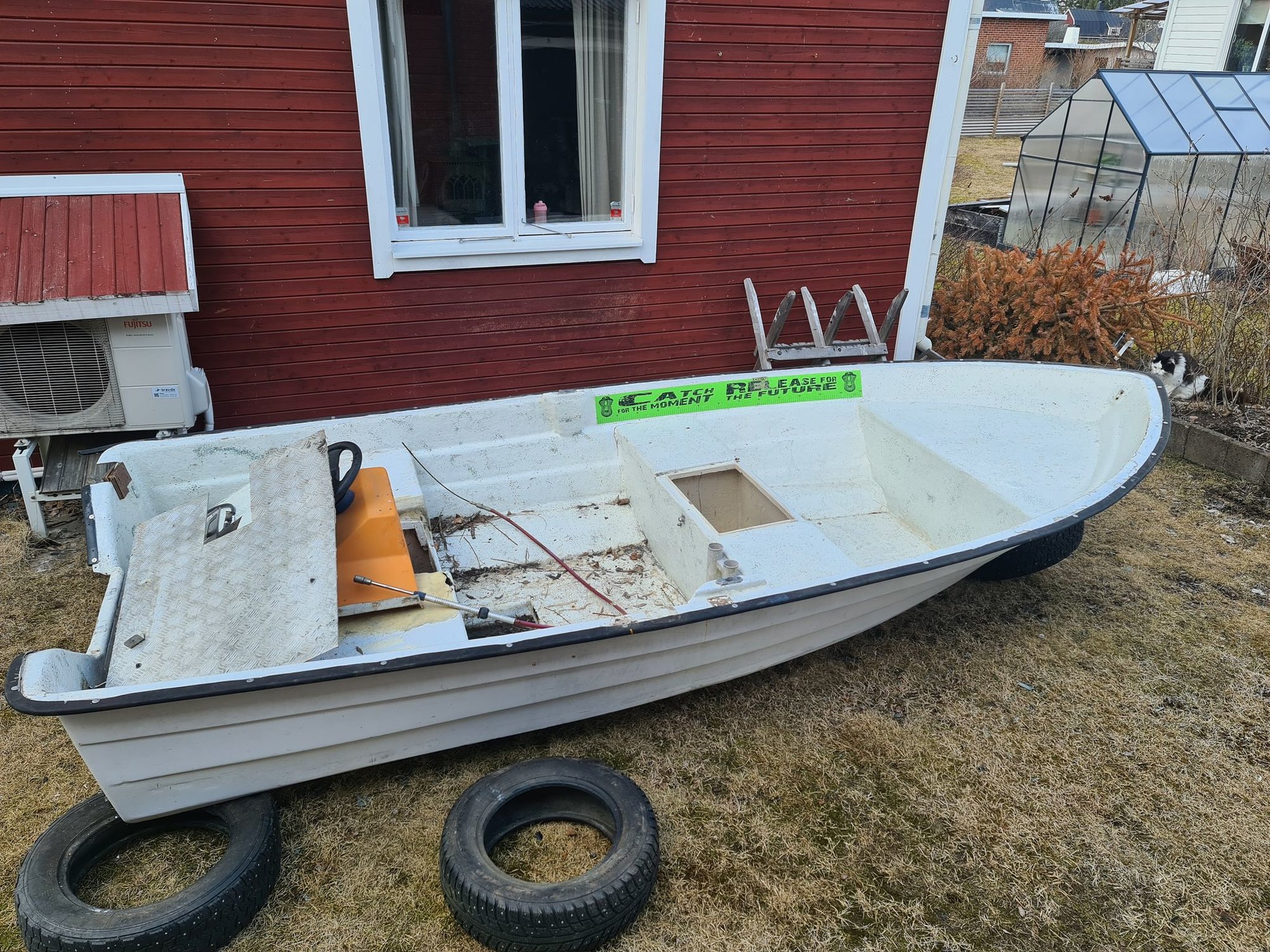

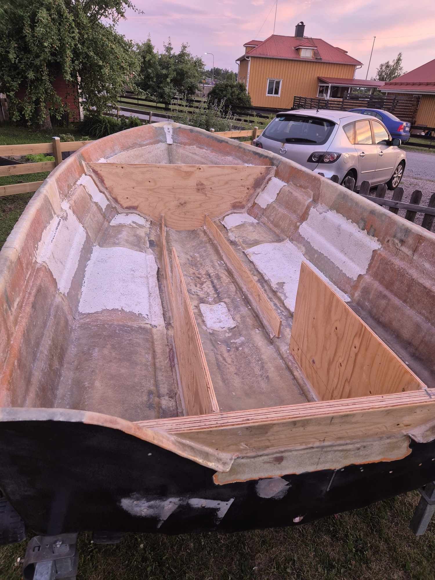

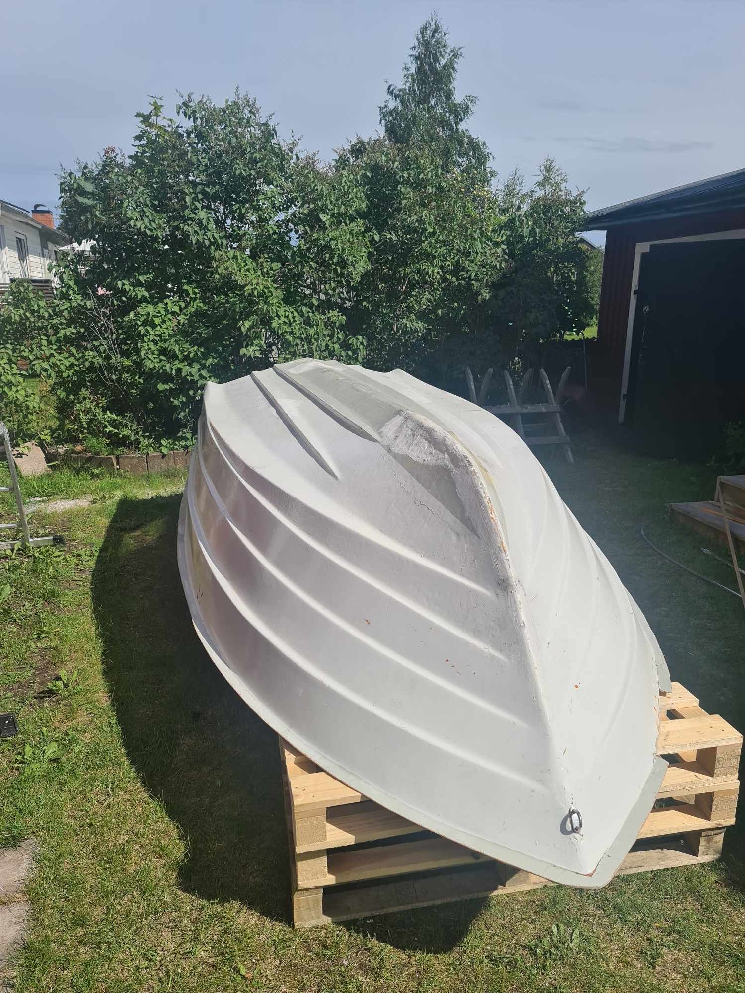

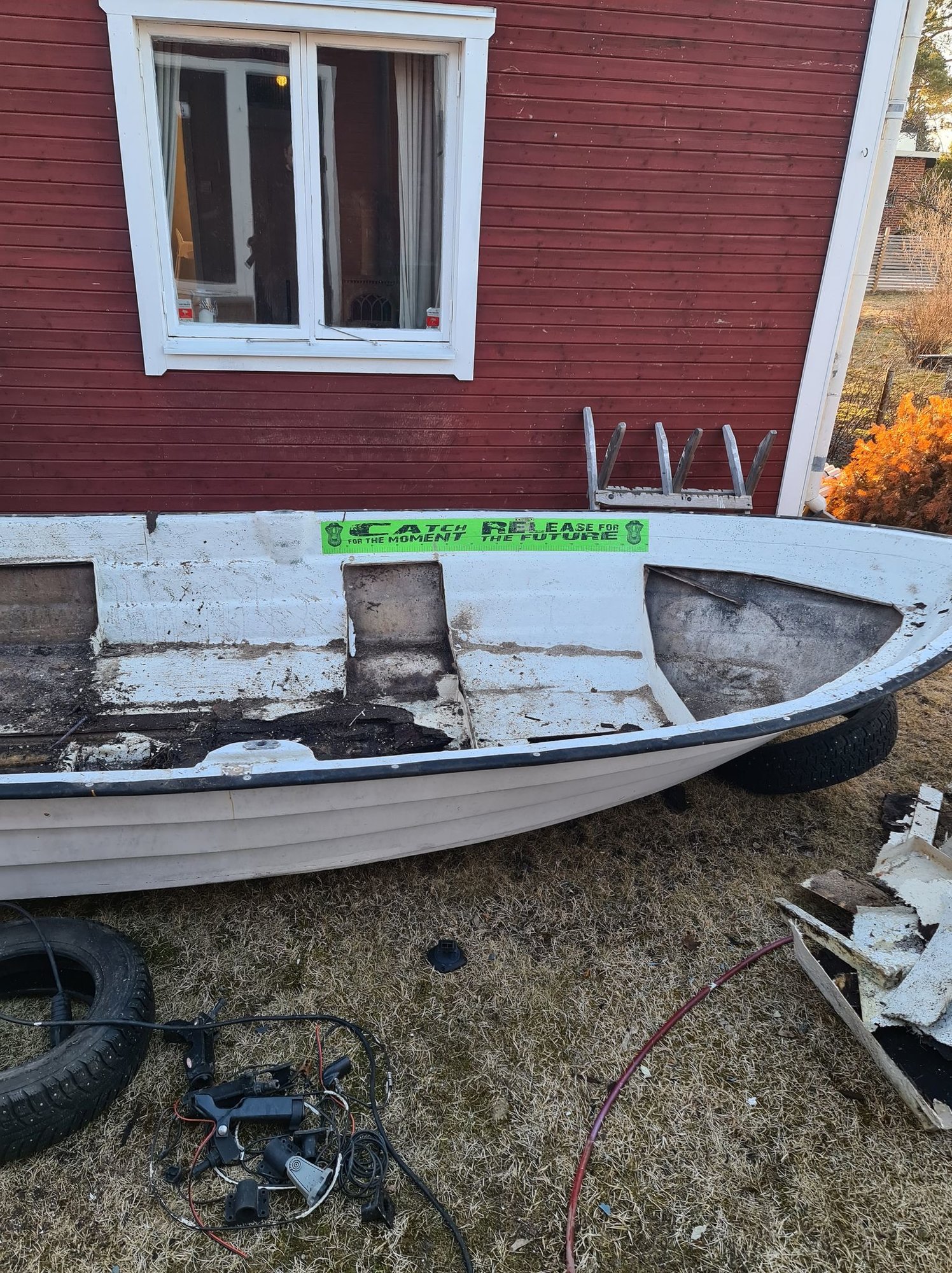

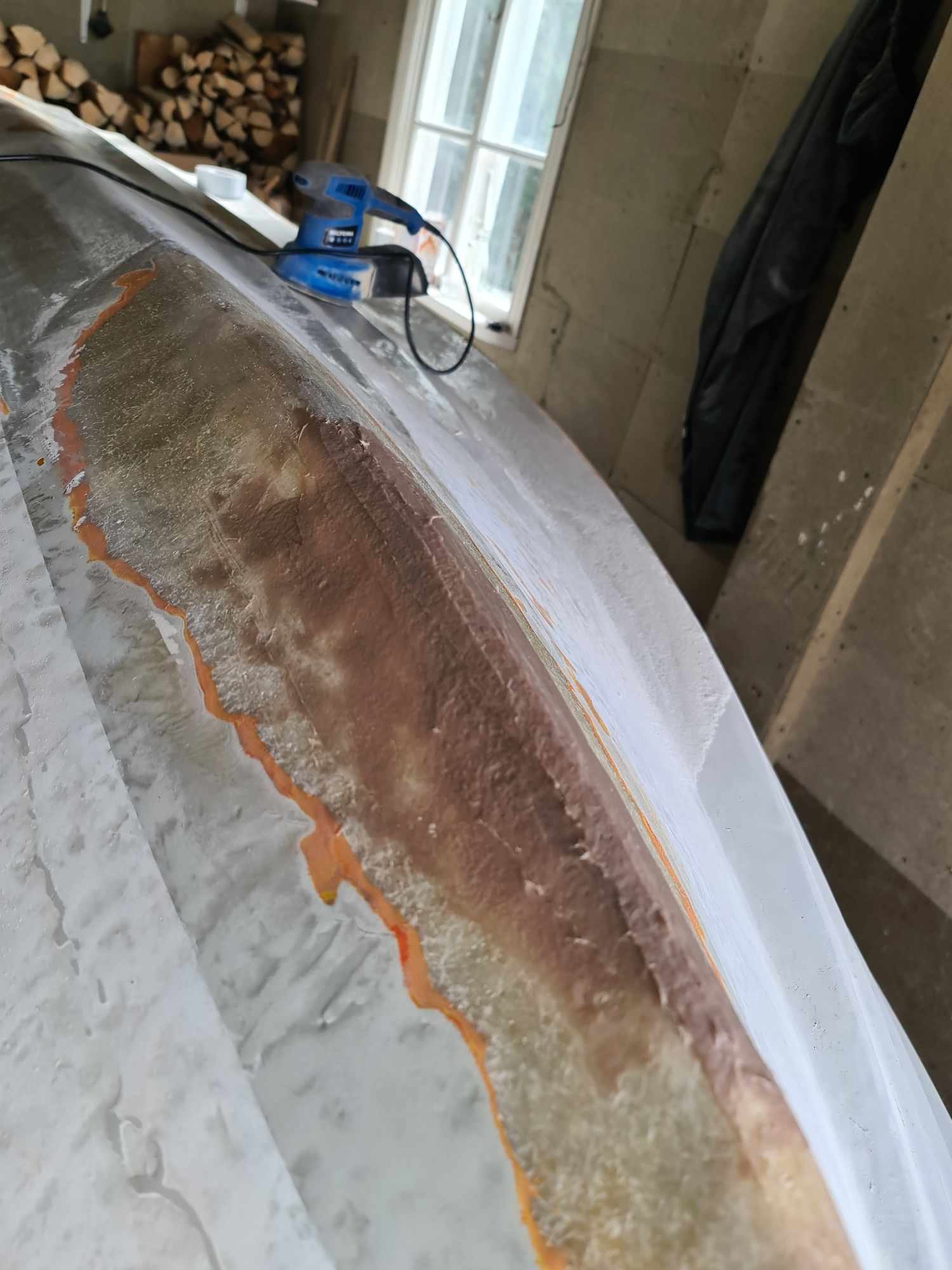

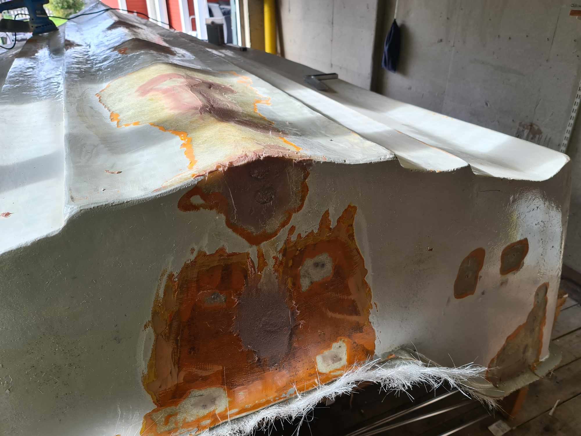

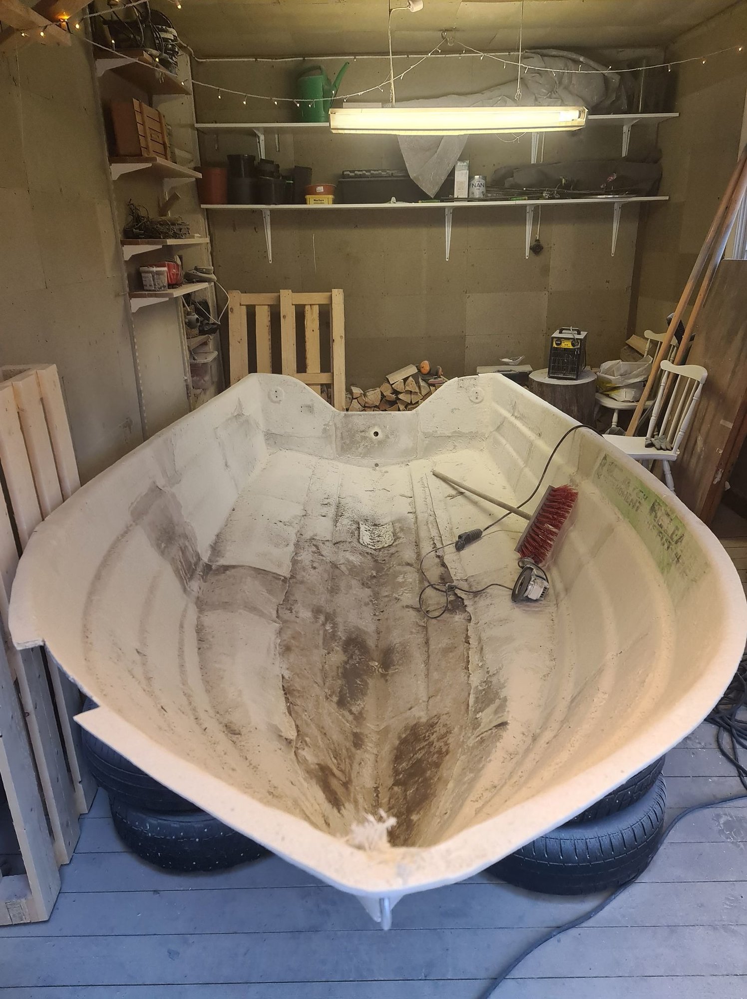

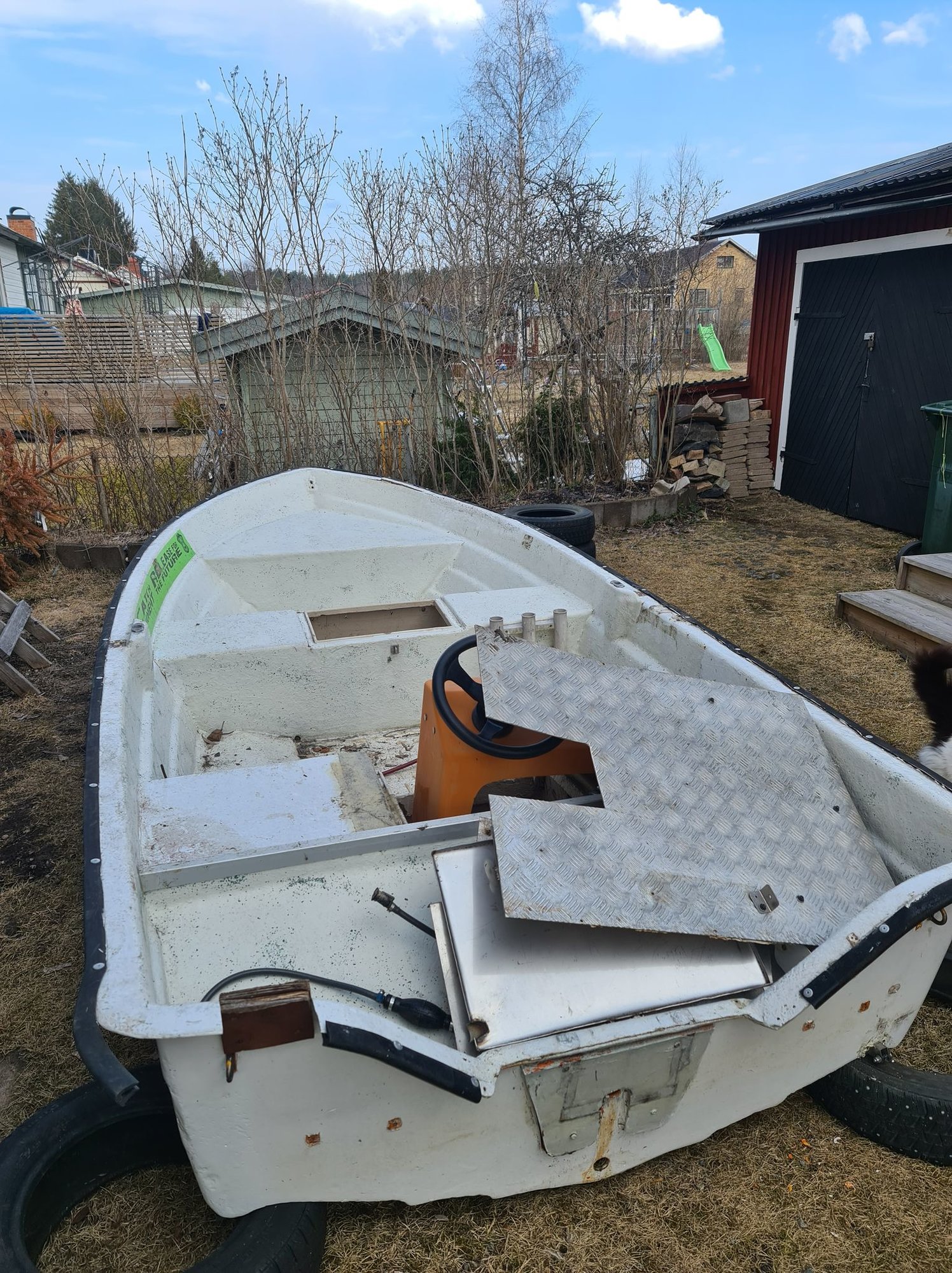

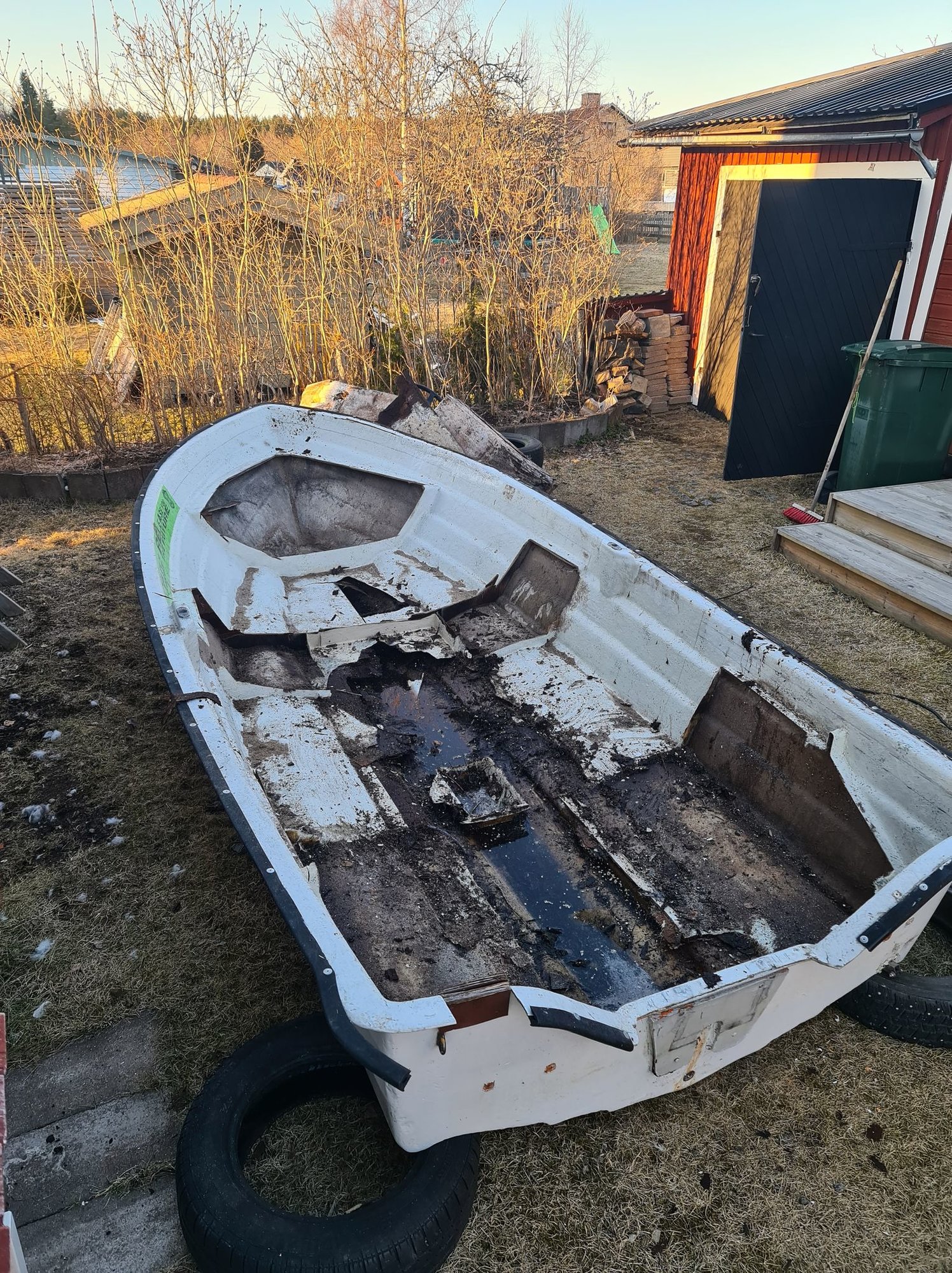

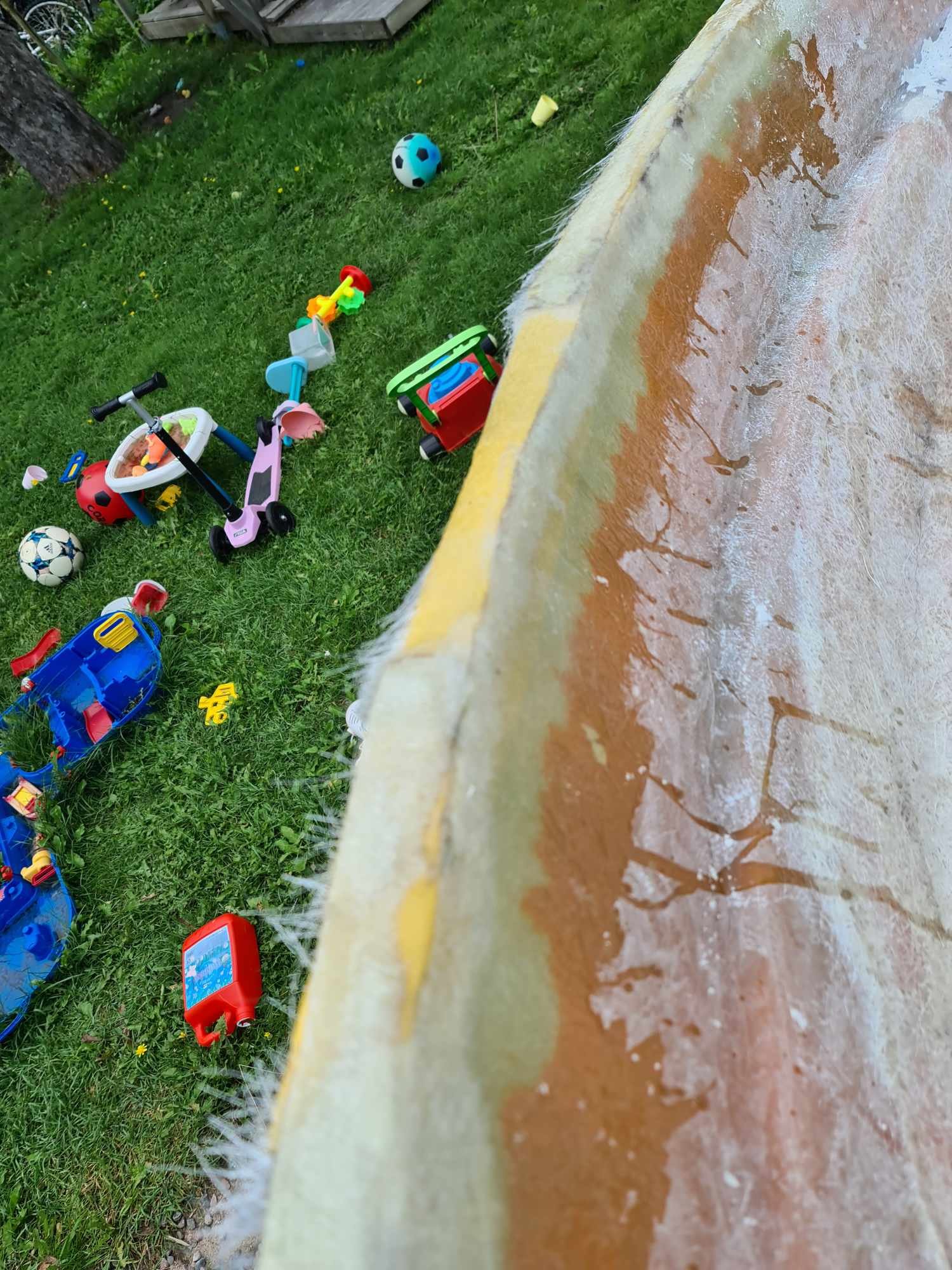

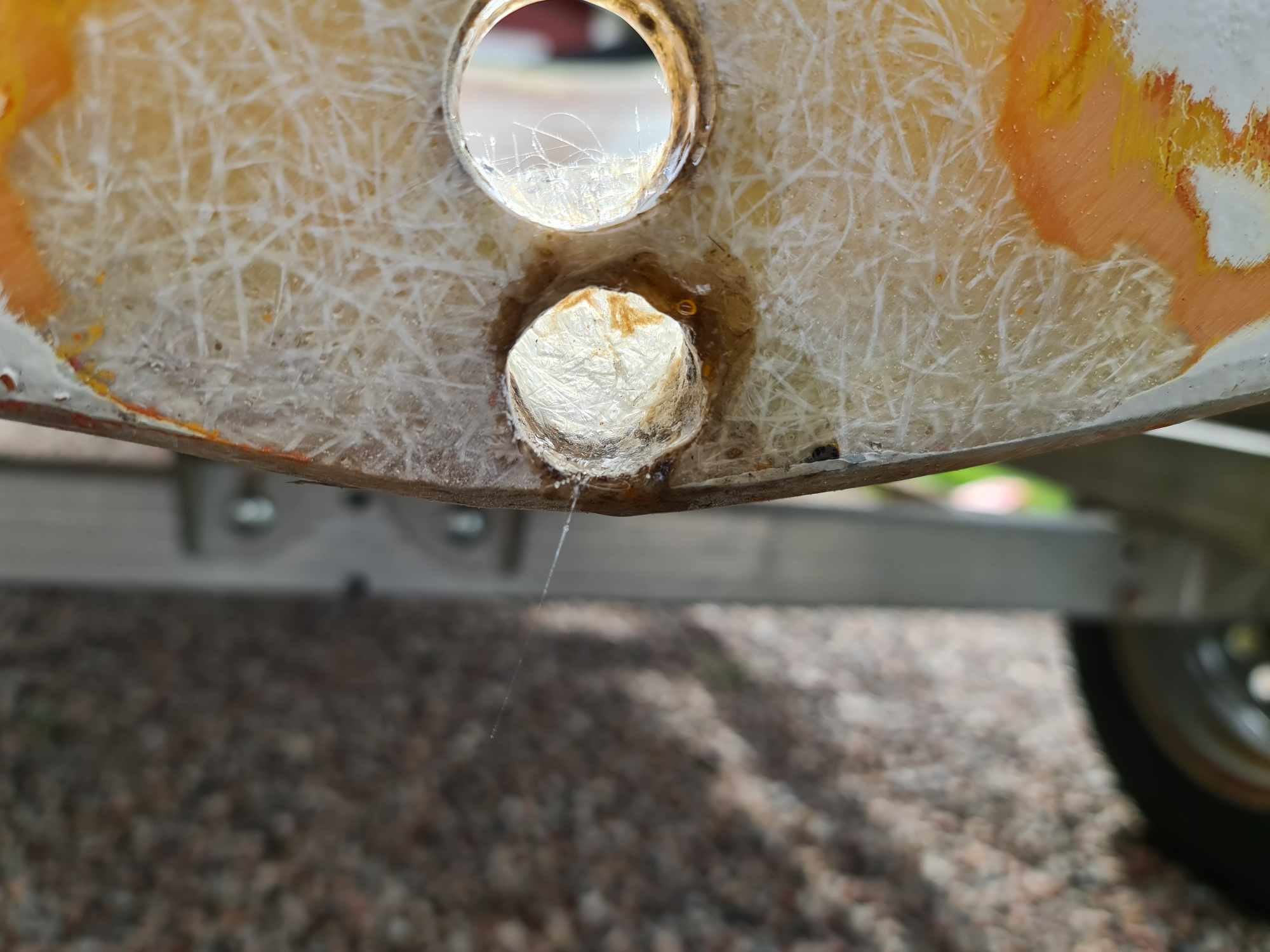

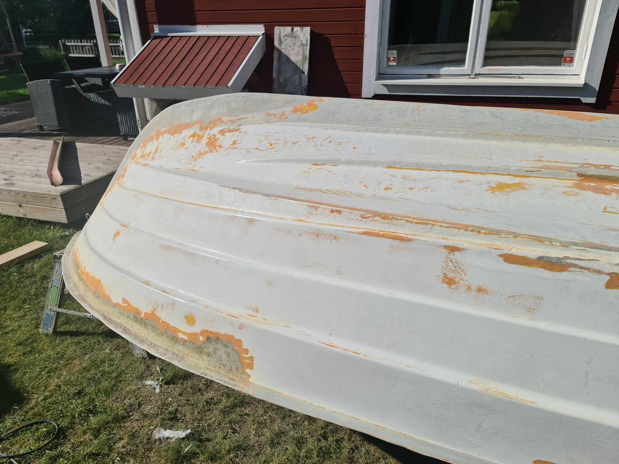

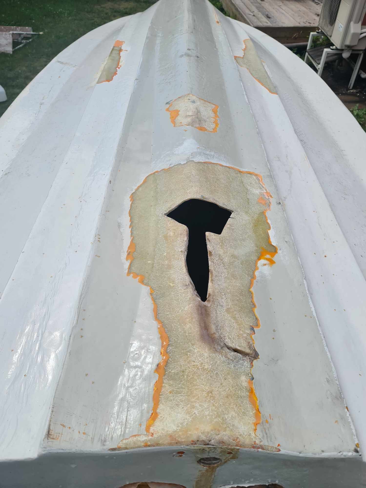

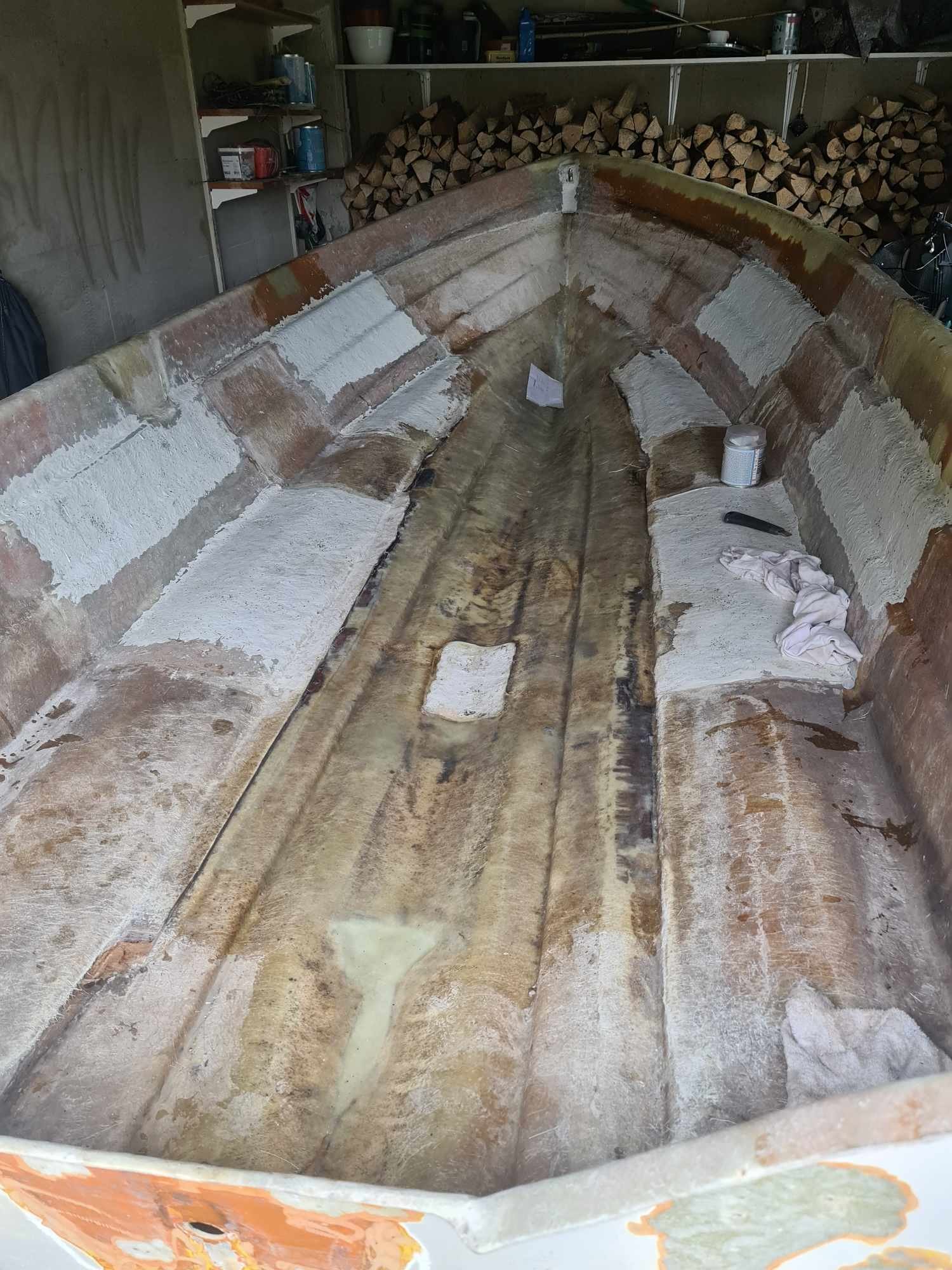

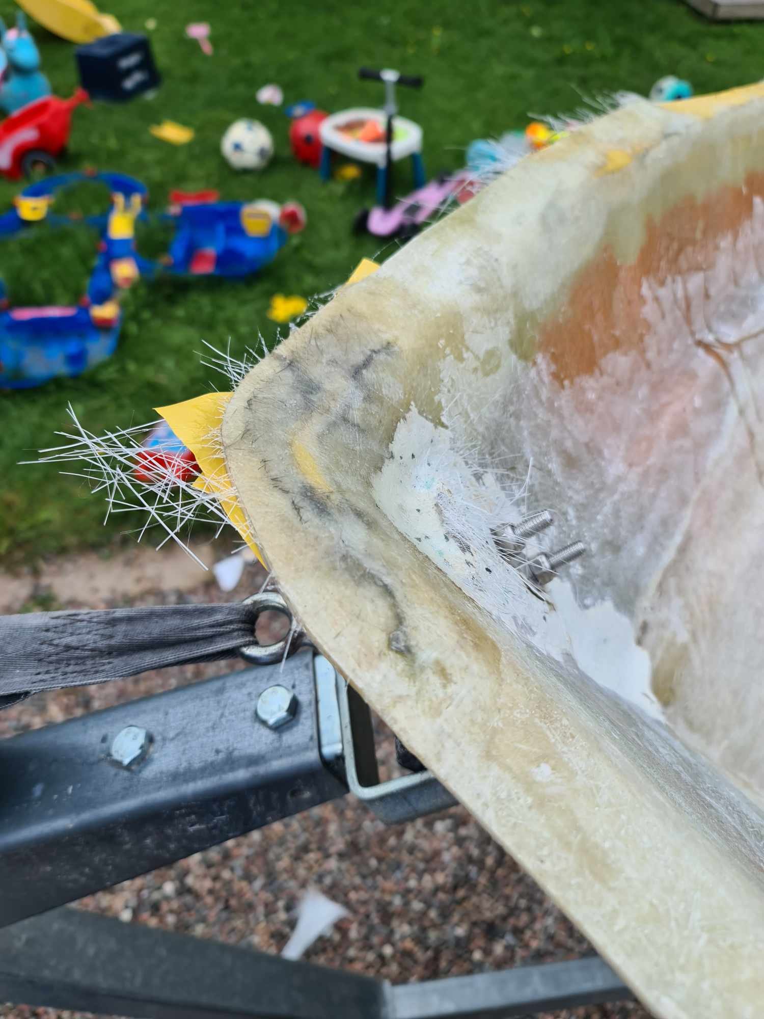

Fick tag i båten vinter/våren 2023 och till sommaren börjades projektet. Rev ur all inredning, då det mesta var murket. Finlirat med vinkelslipen och slipmaskinen. Lagat alla hål och sprickor. Epoxymålat hela utsidan av båten 2x innan vintern och kylan satt stop för projektet så LÄNGTAR till våren nu!

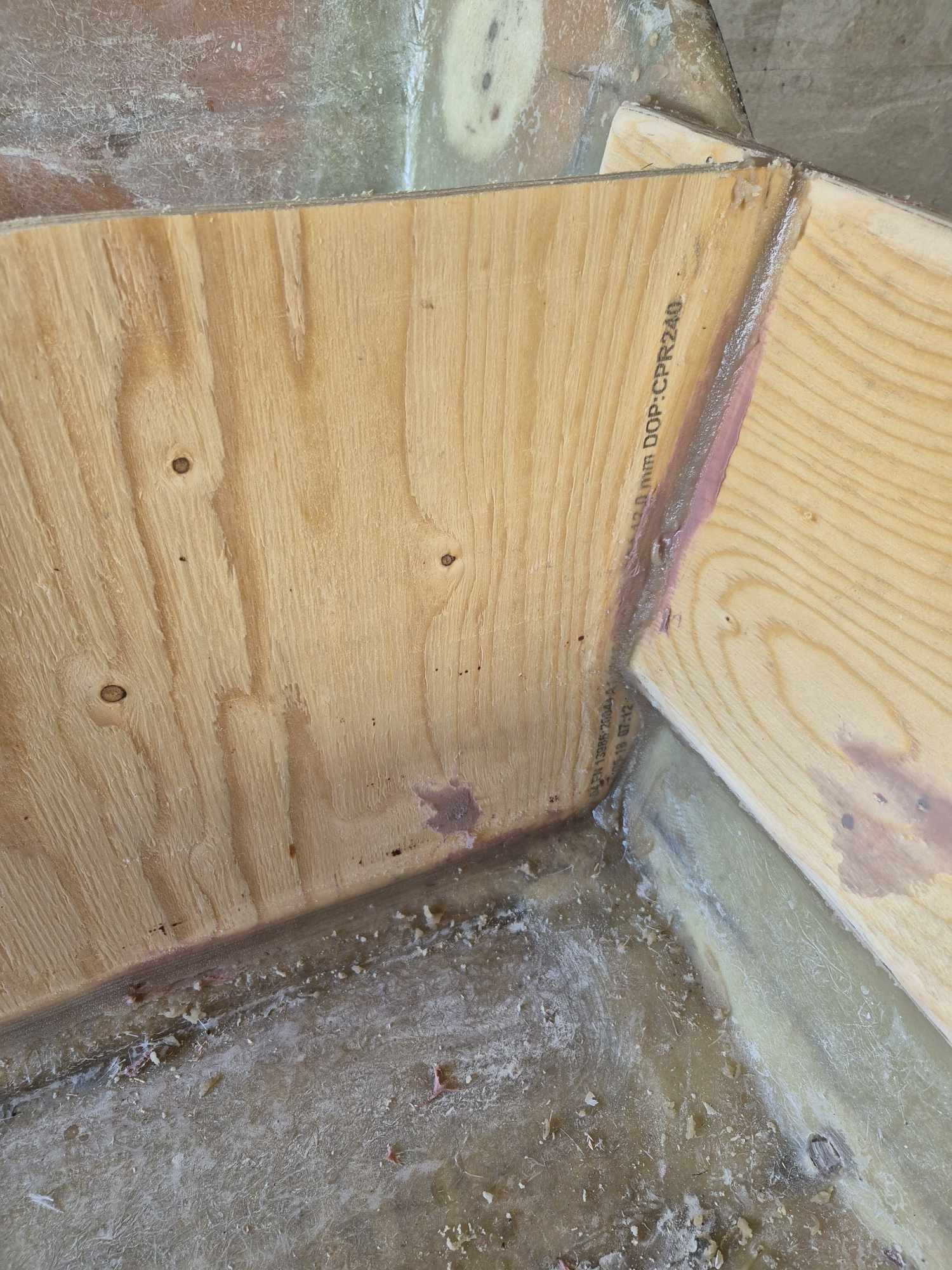

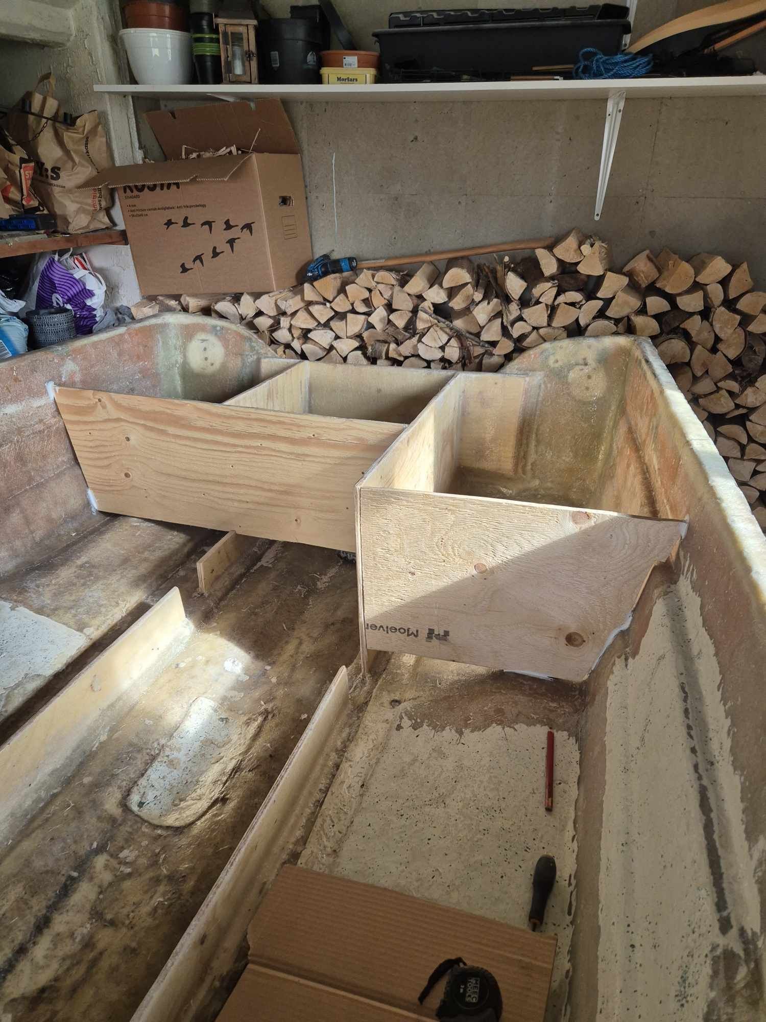

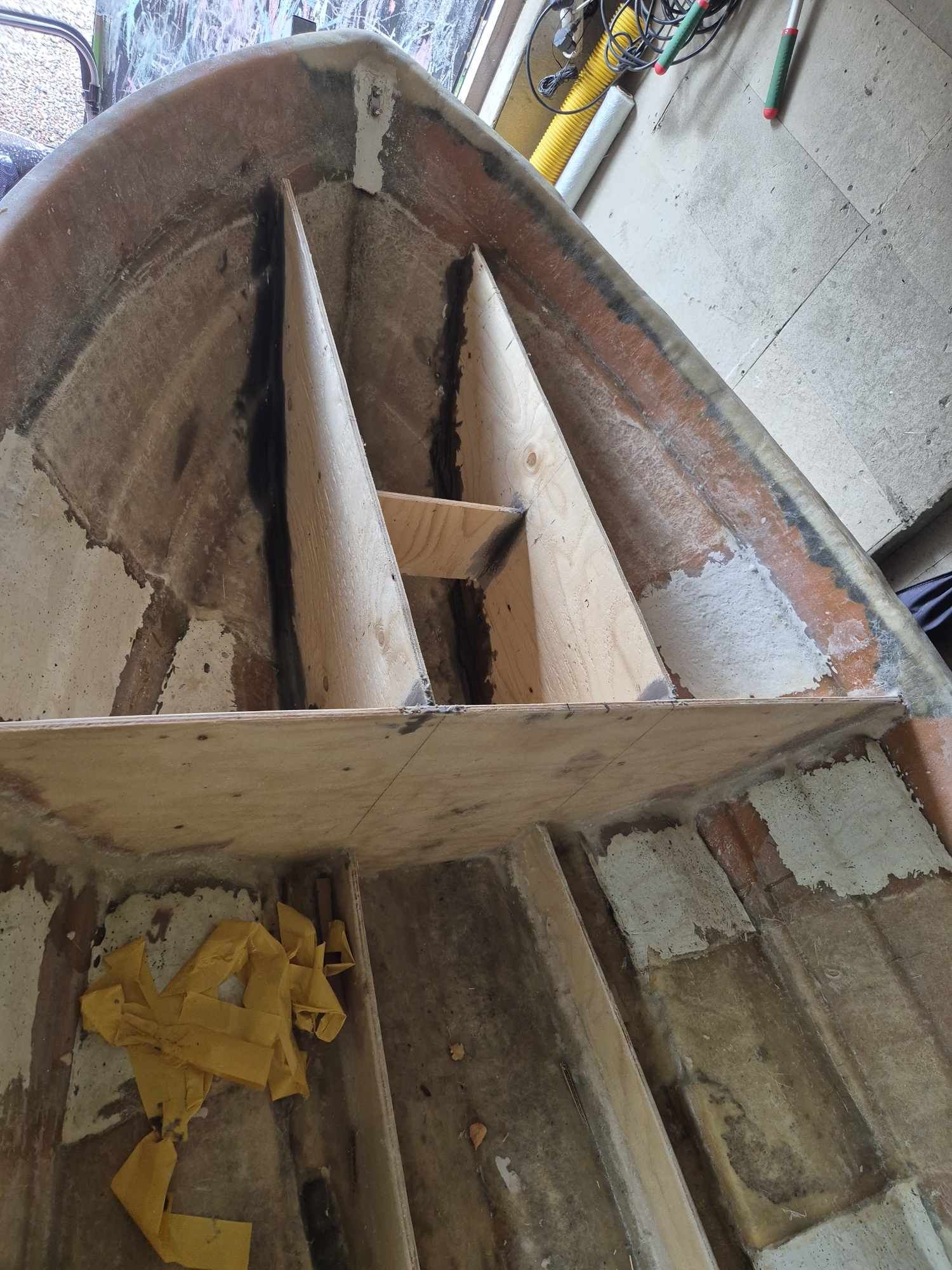

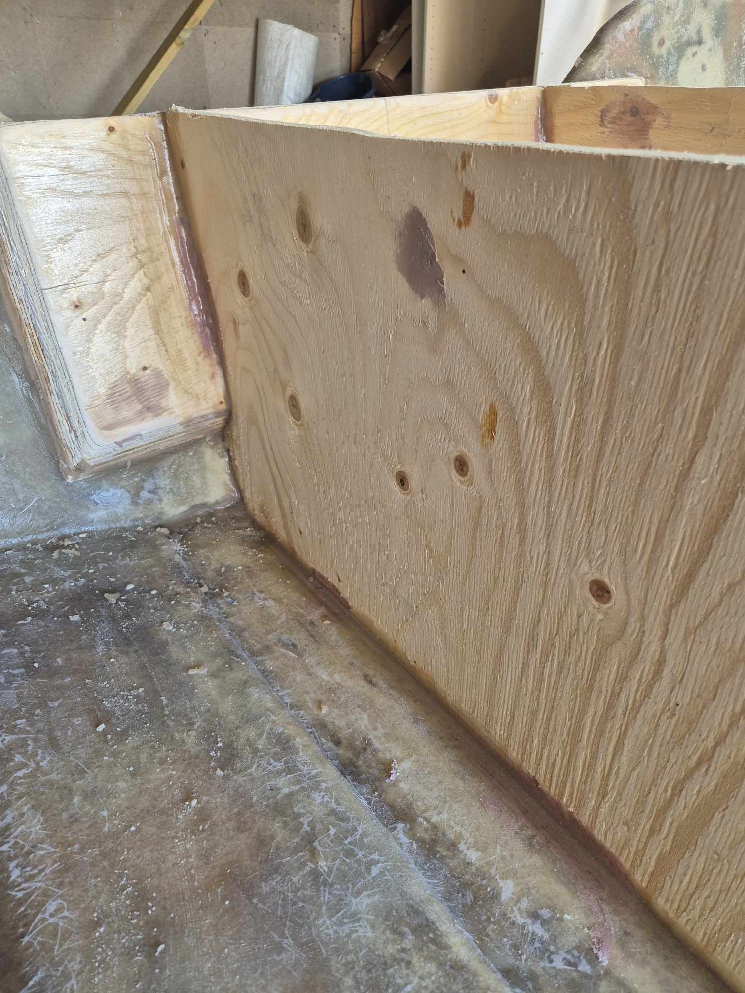

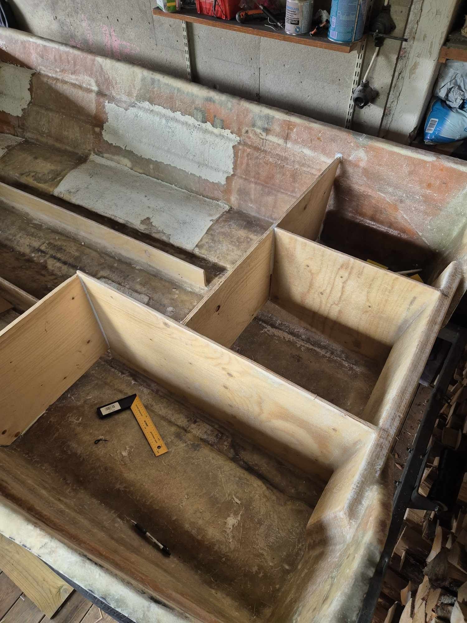

Båten blir färdig för sjösättning, alltså all inredning ska byggas och hela båten ska målas. Allt kommer byggas i trä, kommer polyestra och plasta in all trä (reglar och plywood)

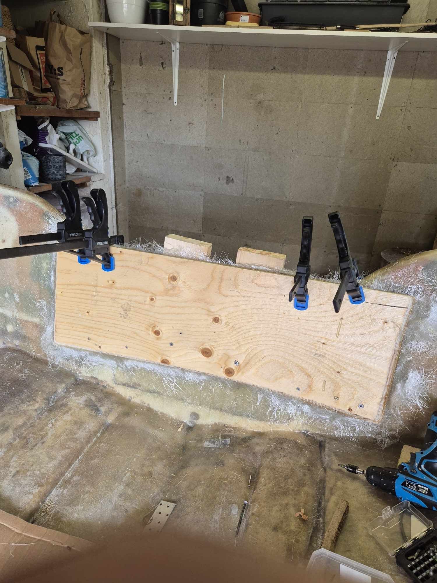

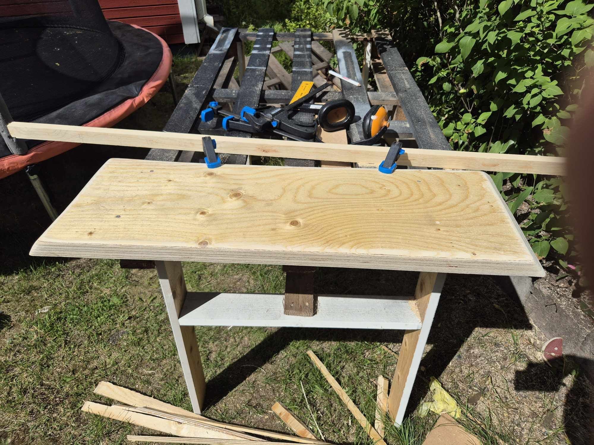

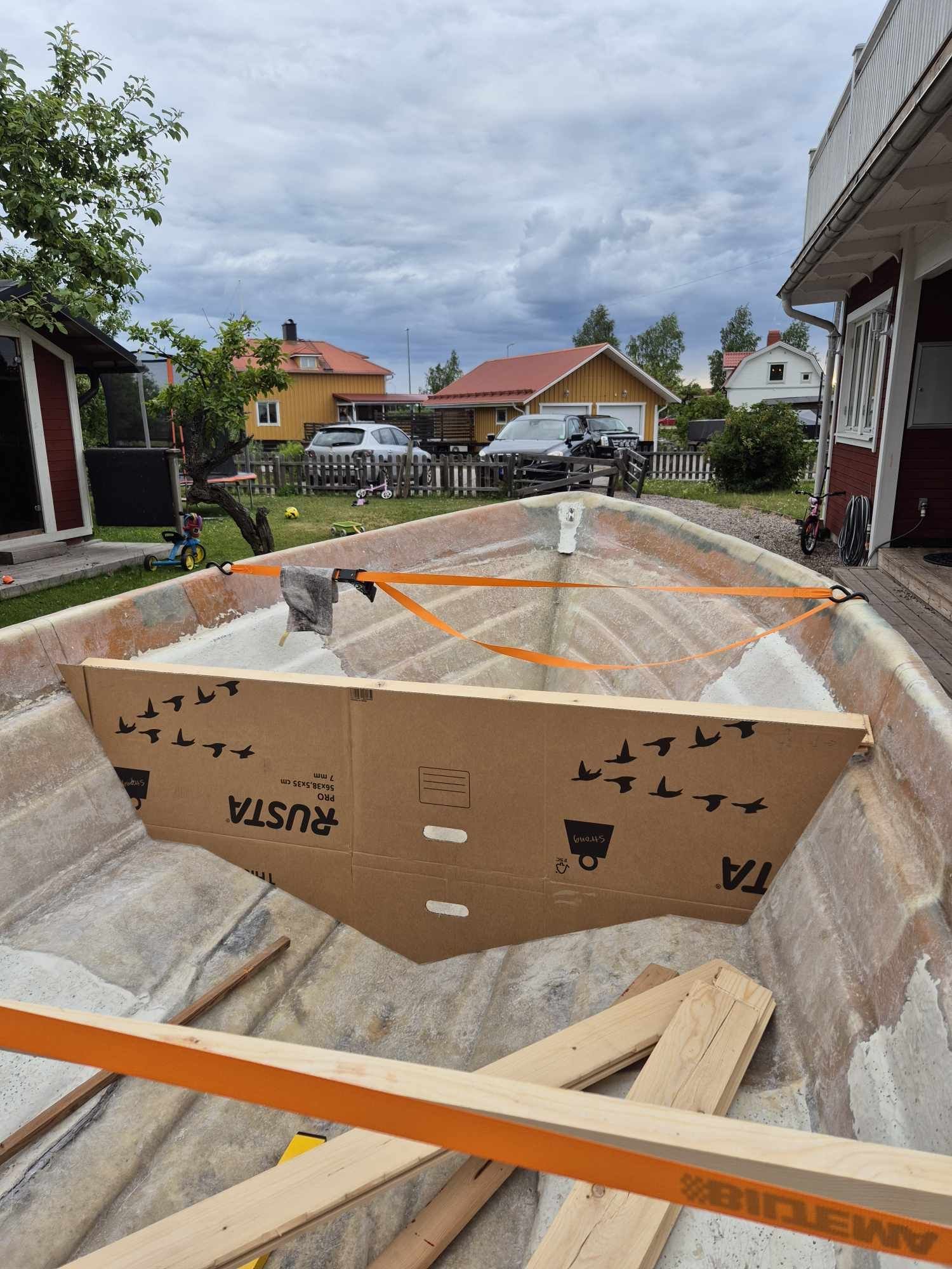

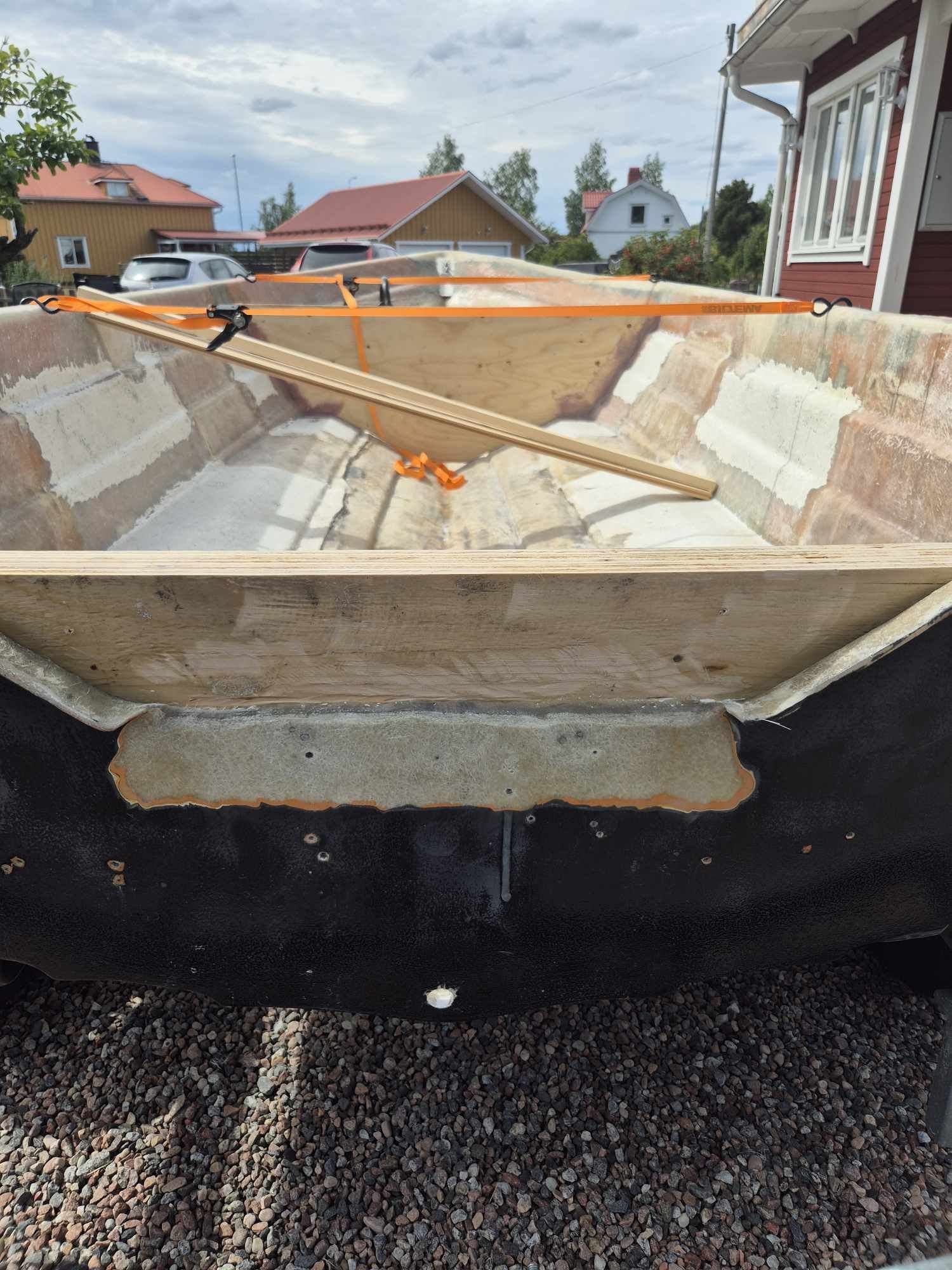

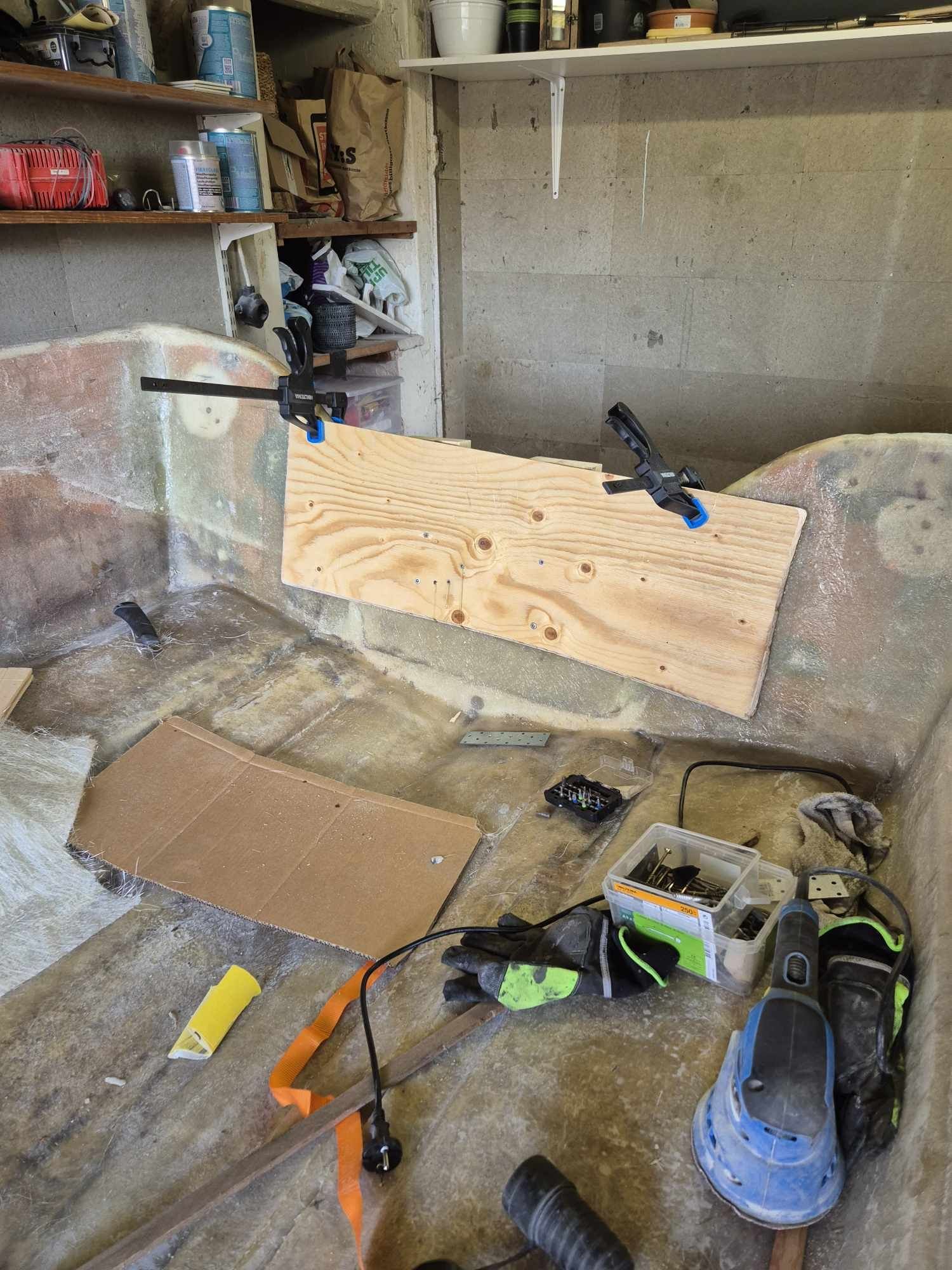

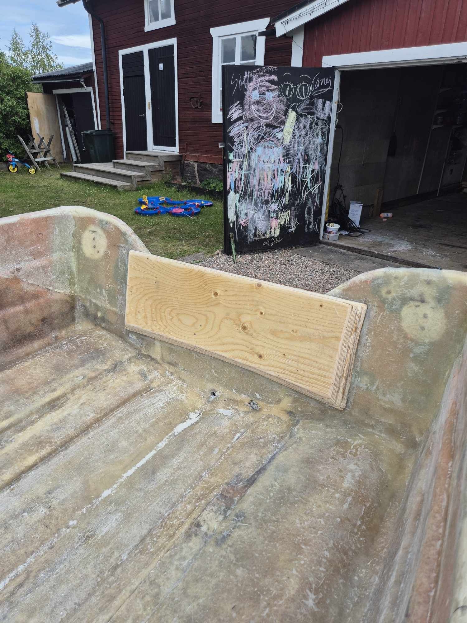

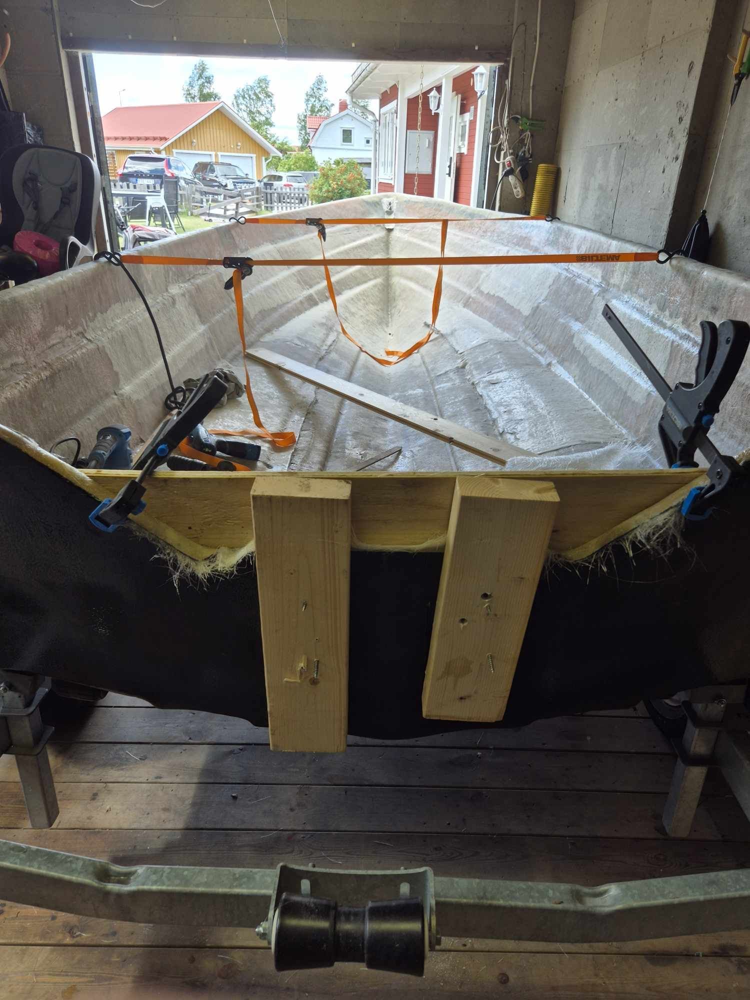

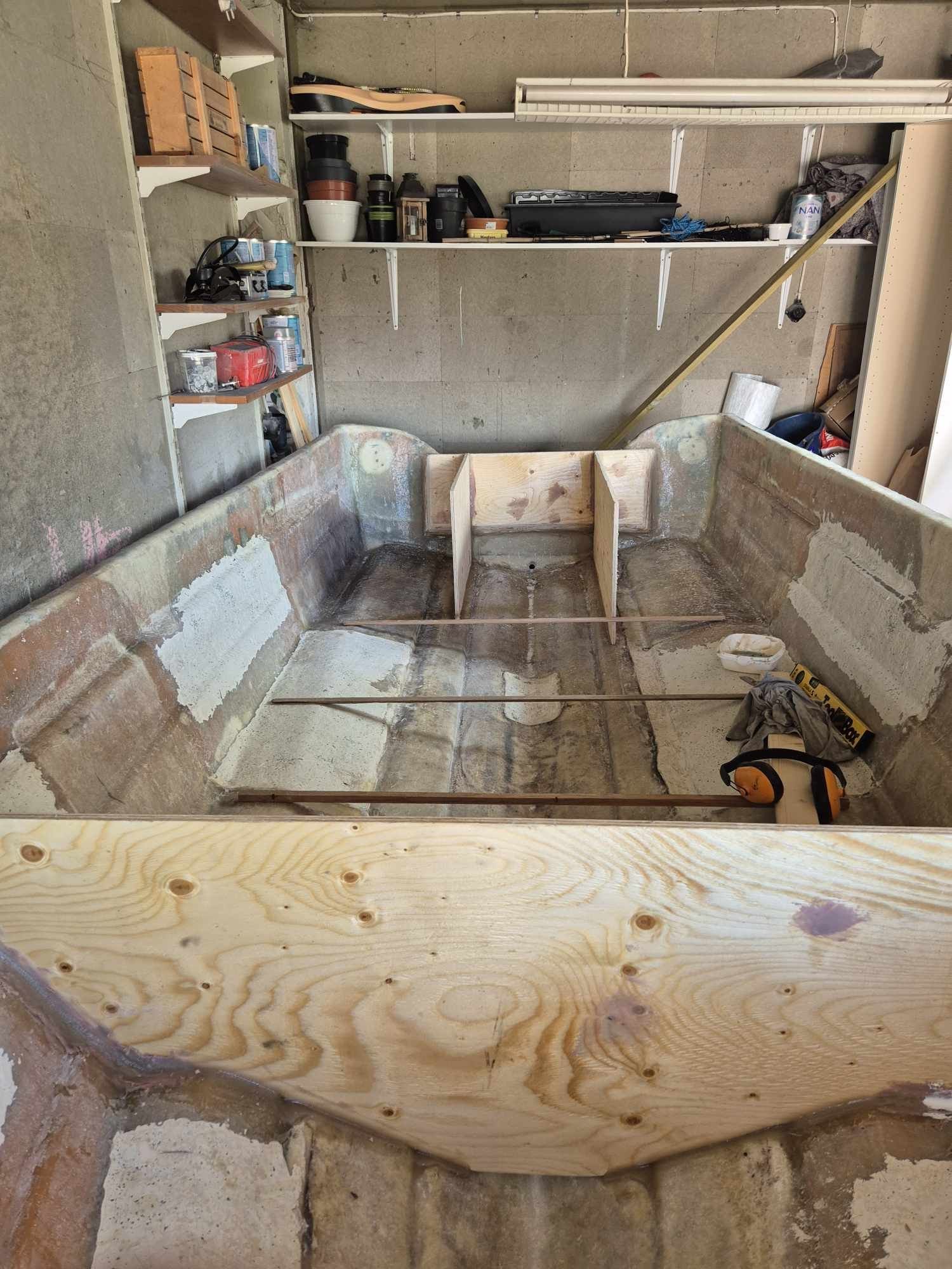

Sitter och skissar och planerar lite nu och är inne på akterspegeln. Jag vill ha långrigg så måste höja akterspegeln till lång men vet inte exakt hur lång akterspegeln ska vara. Måste man utgå från vilken motor man ska använda? Har ej någon motor atm och sett att det kanske skiljer några cm på diverse  motorer. Har hört typ 51cm är typ standard på långrigg, stämmer det?

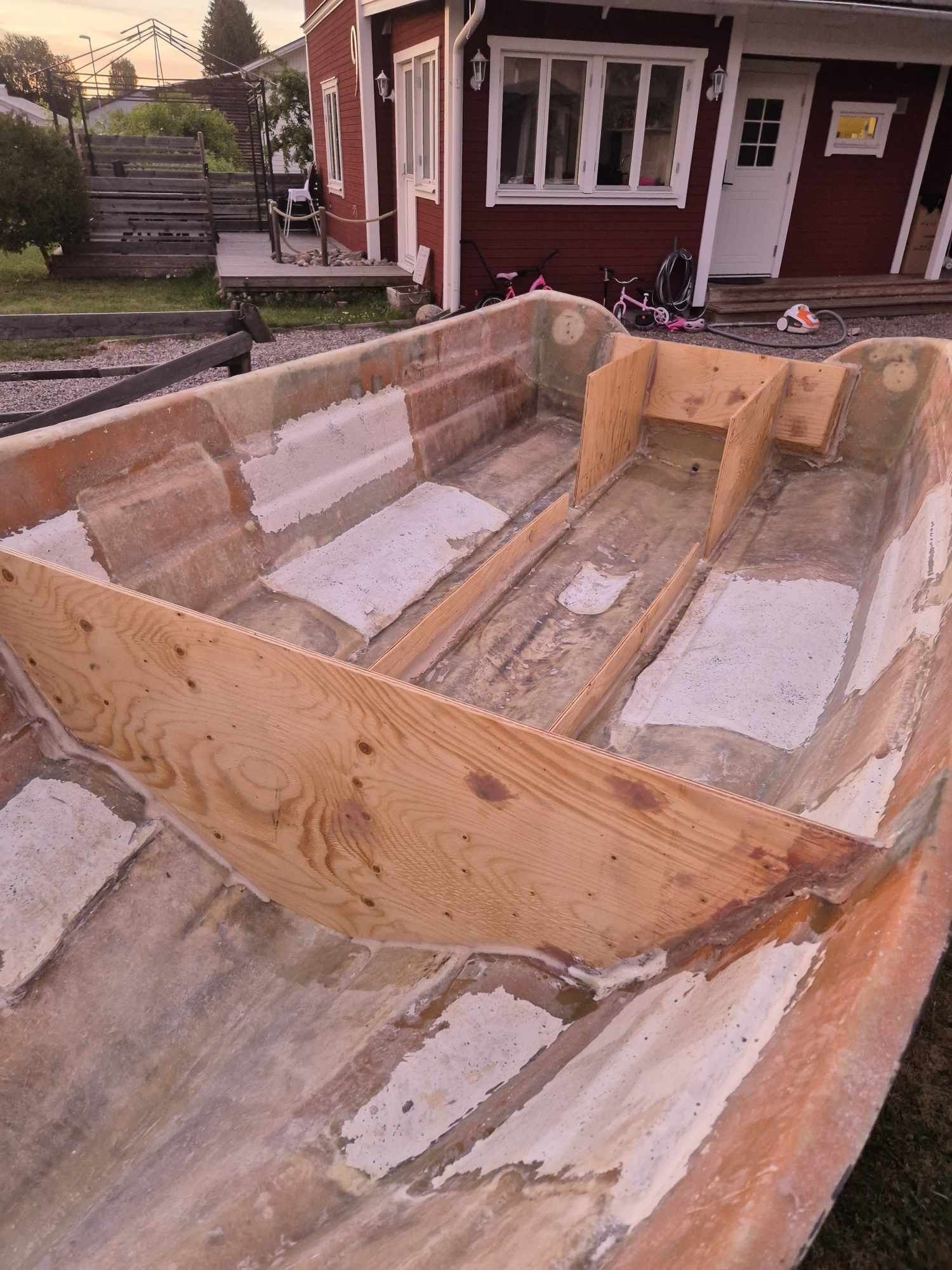

Liten uppdatering av skissade av båten. Gjort inprincip 50 skisser och många är bra men har bestämt mig för 2 olika 🫣😊 tänkte höra med er vad ni tycker och tänker om om dessa två. Om ni har liknande, för o nackdelar!
Bild 1 med större kastdäck/soldäck
Bild 2 med mindre kastdäck, mittentoft

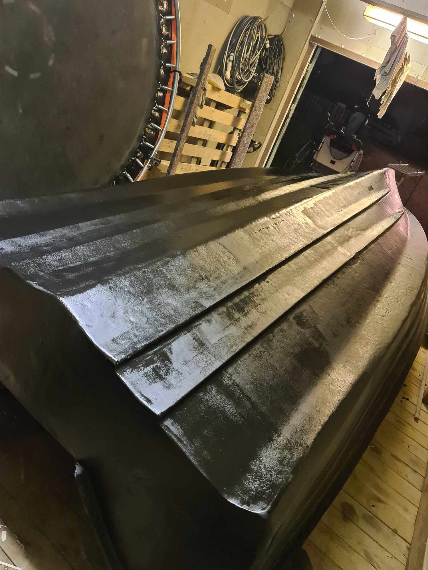

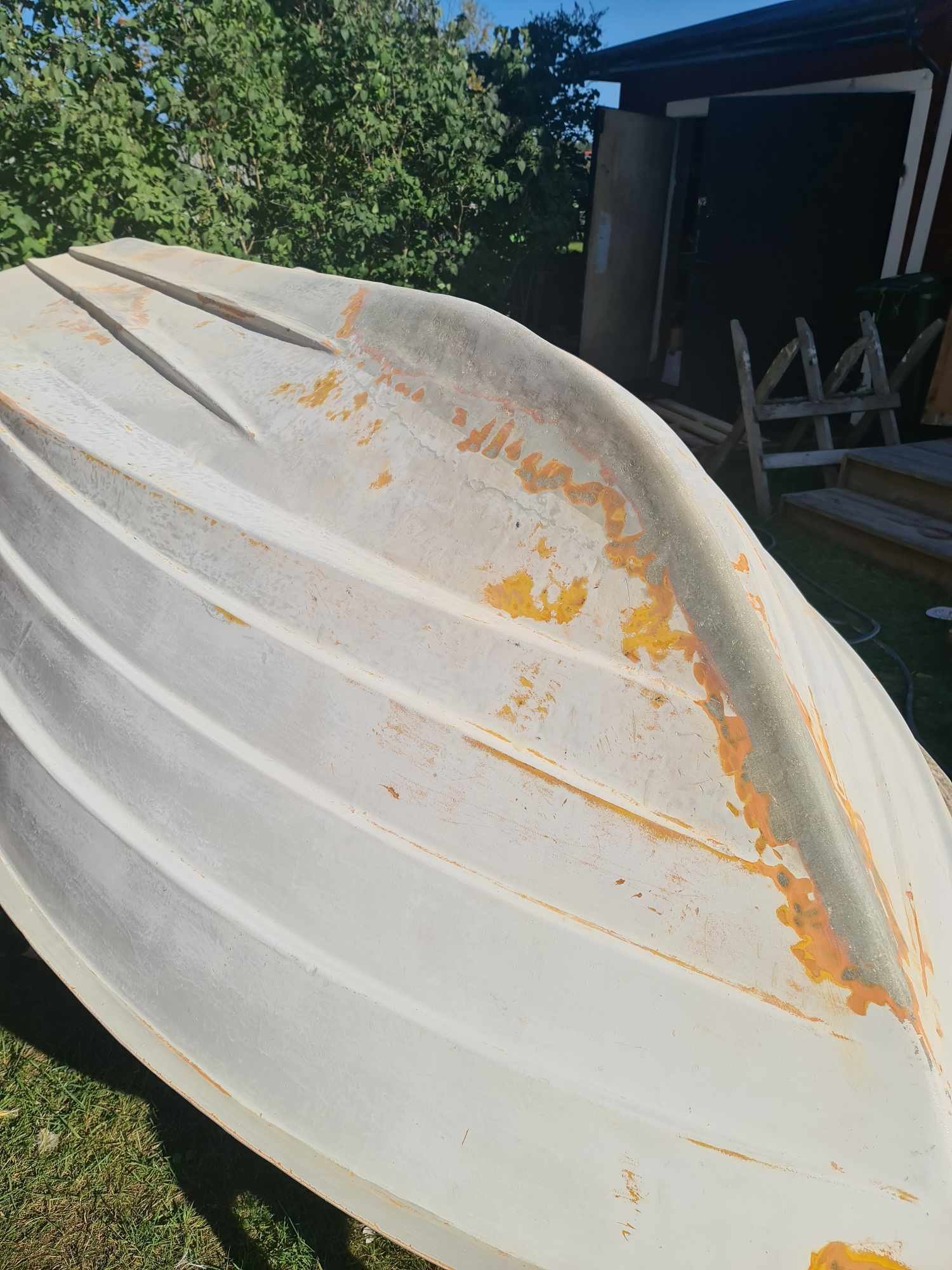

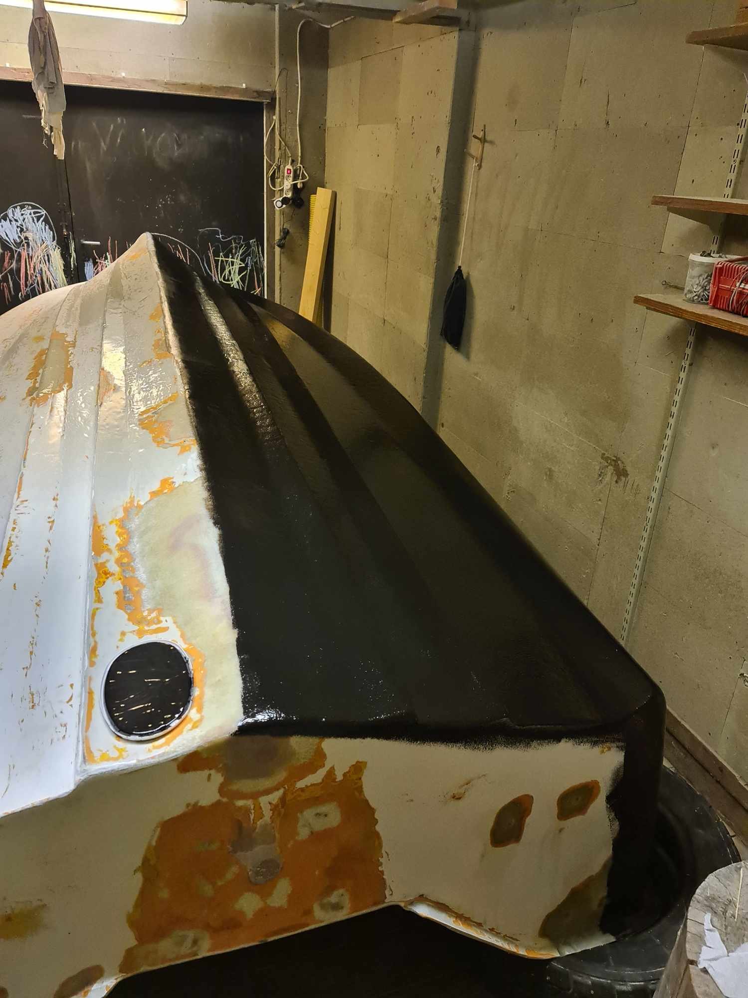

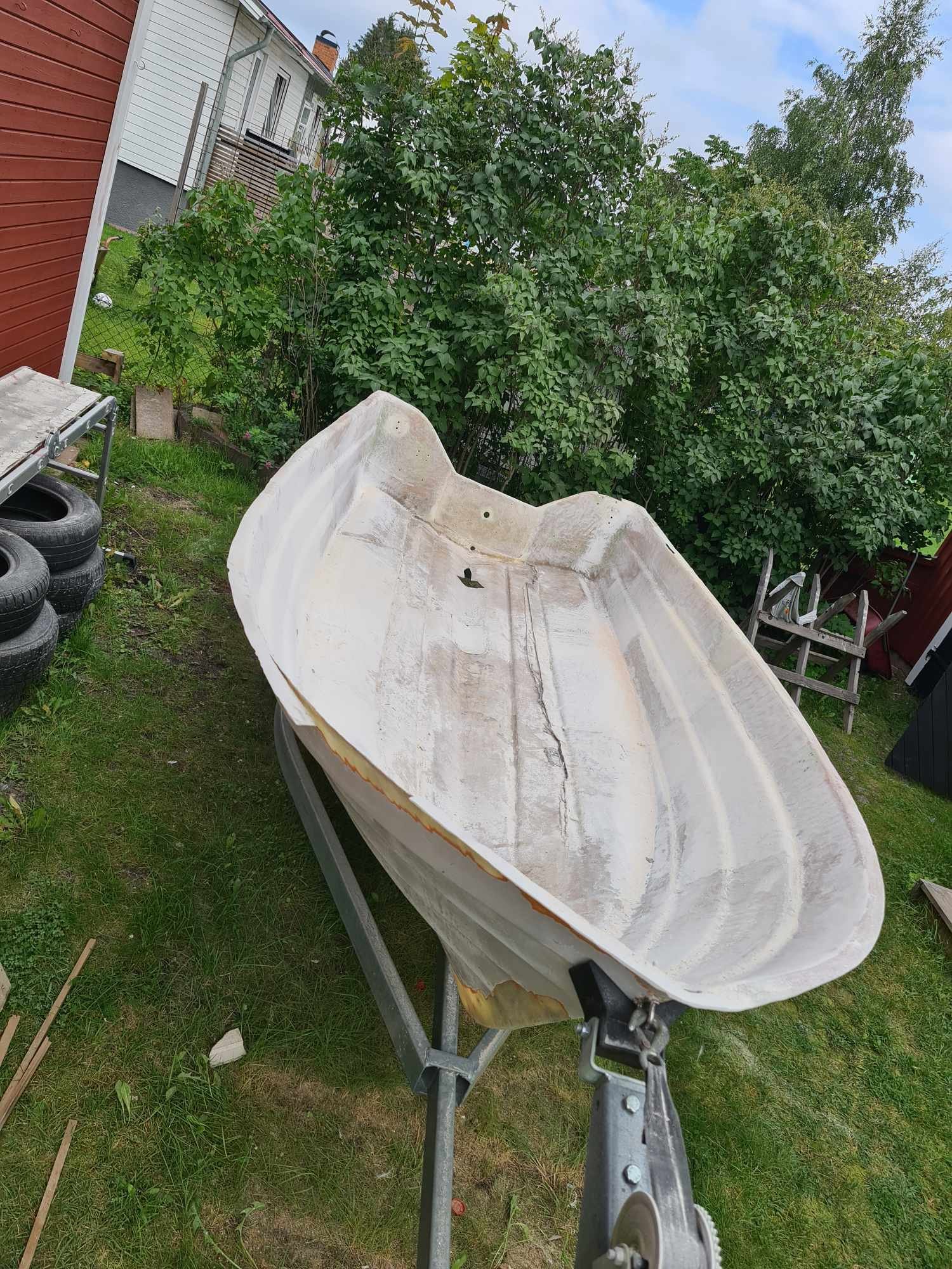

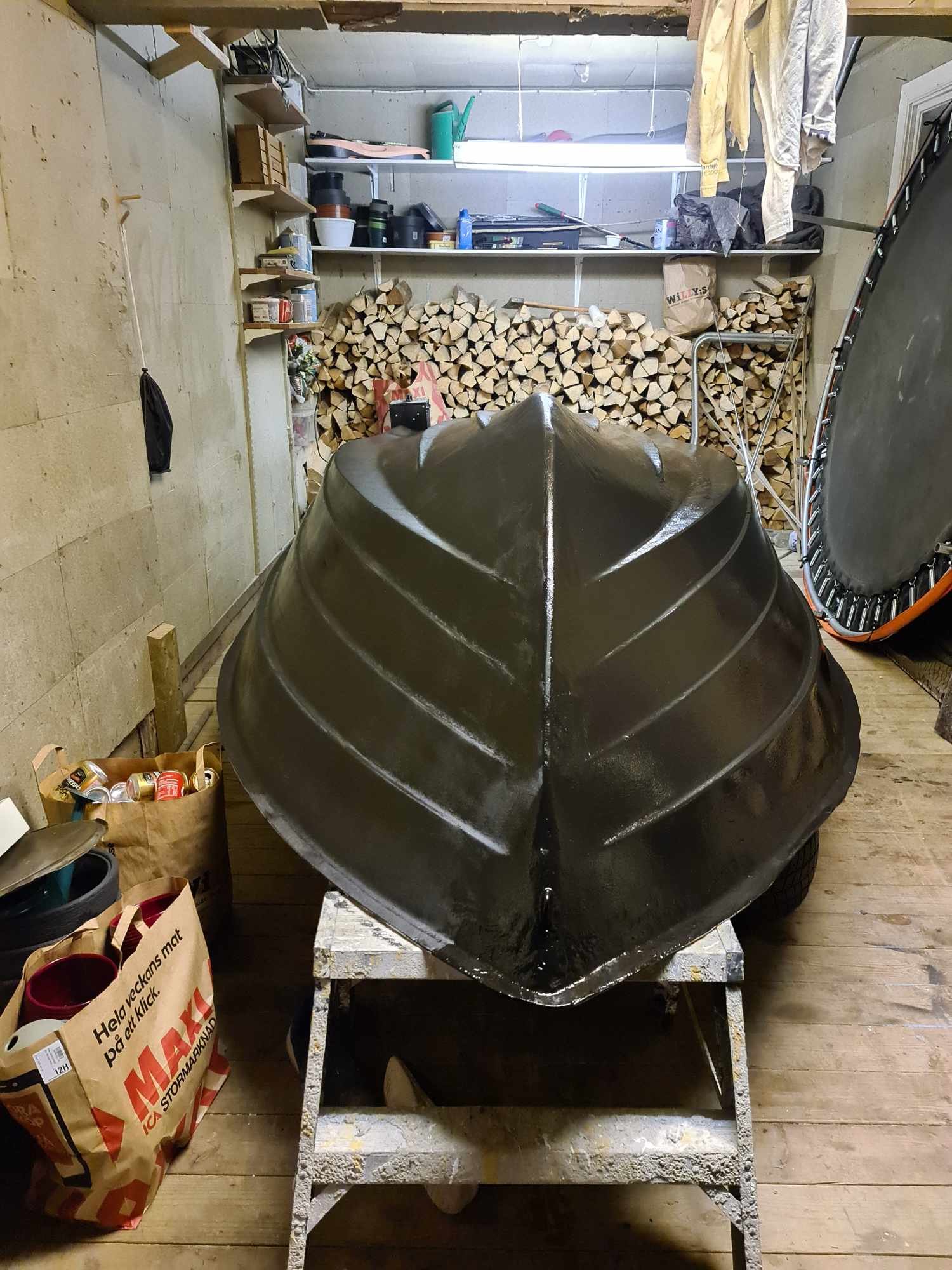

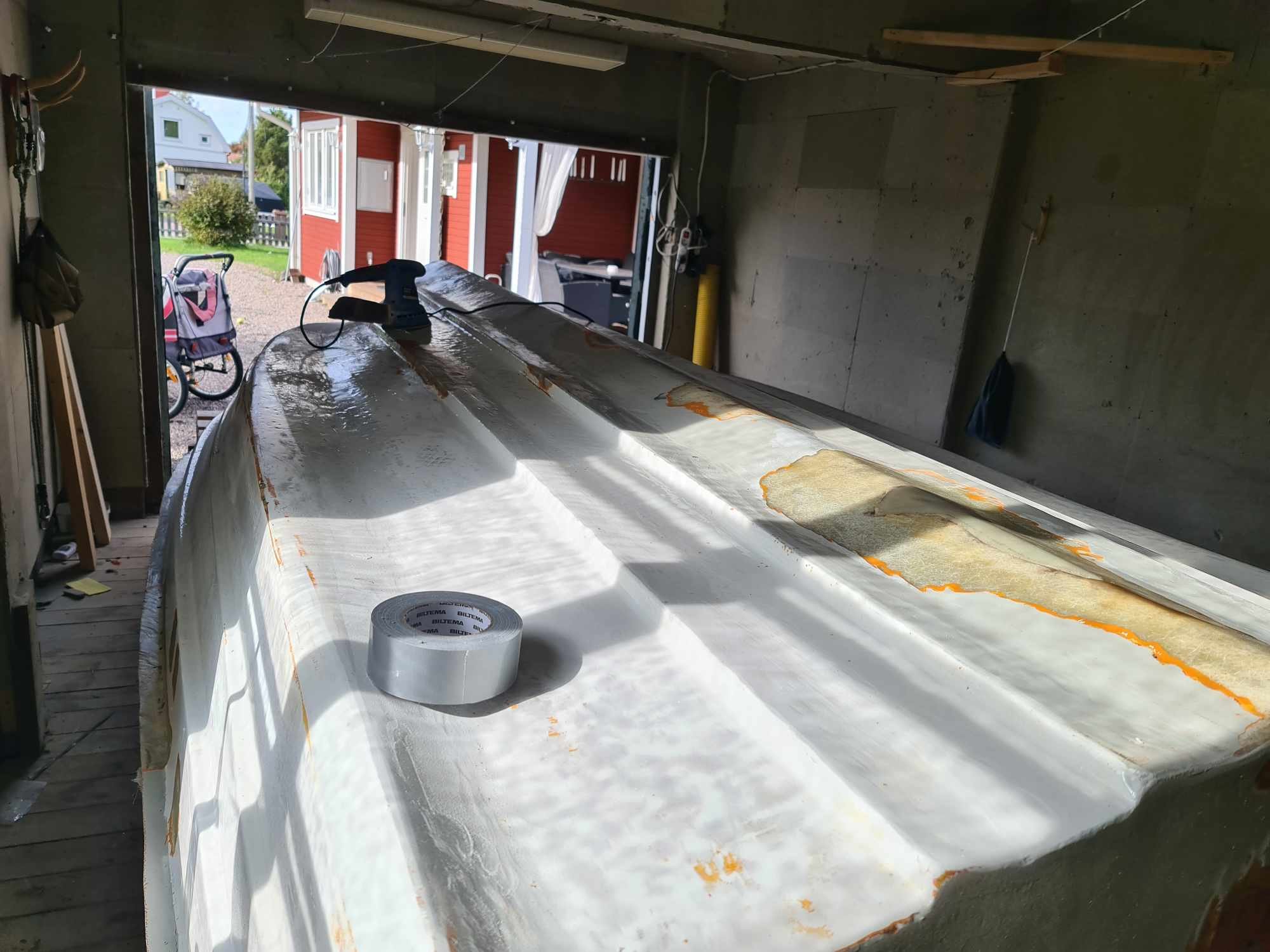

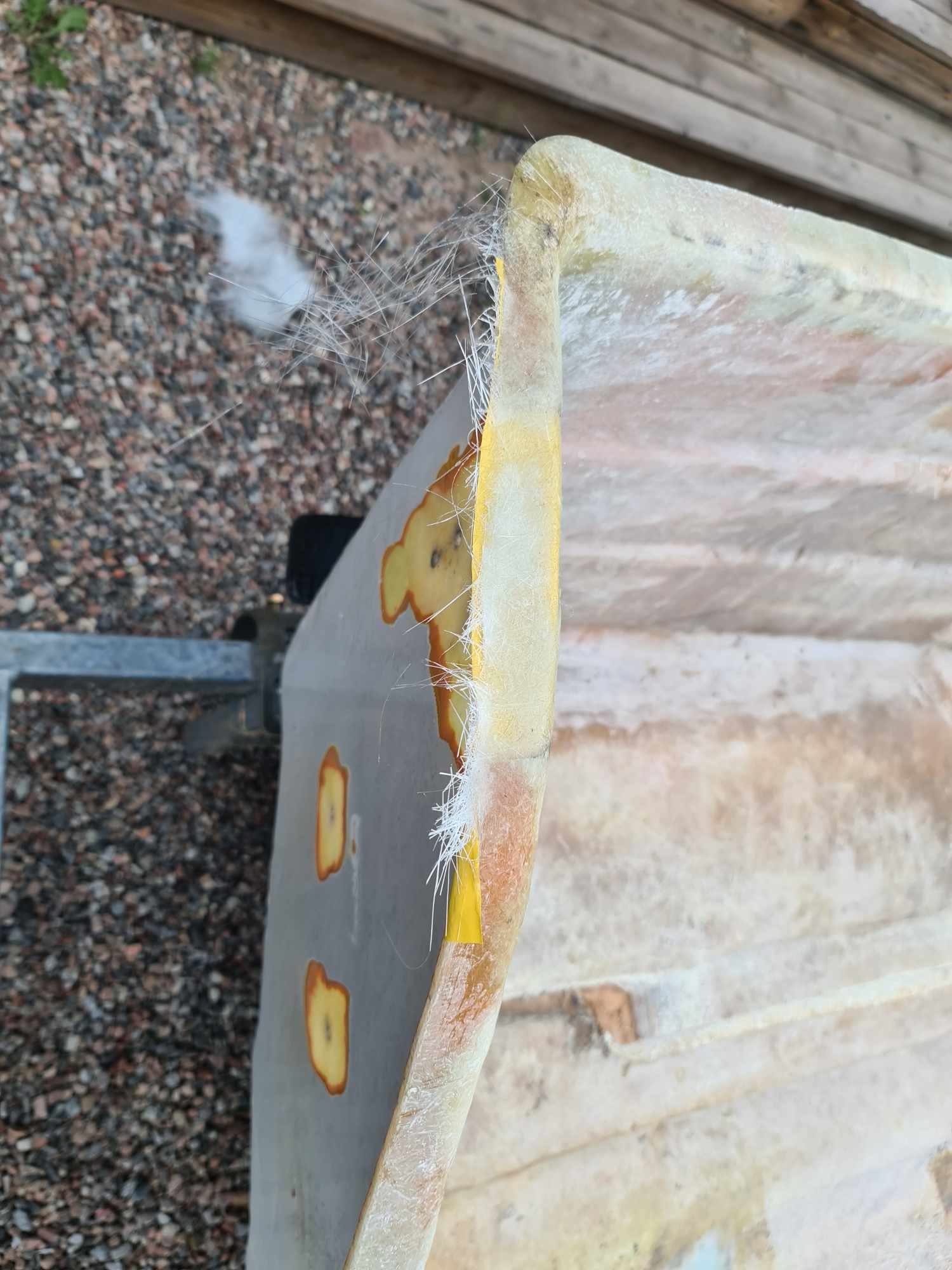

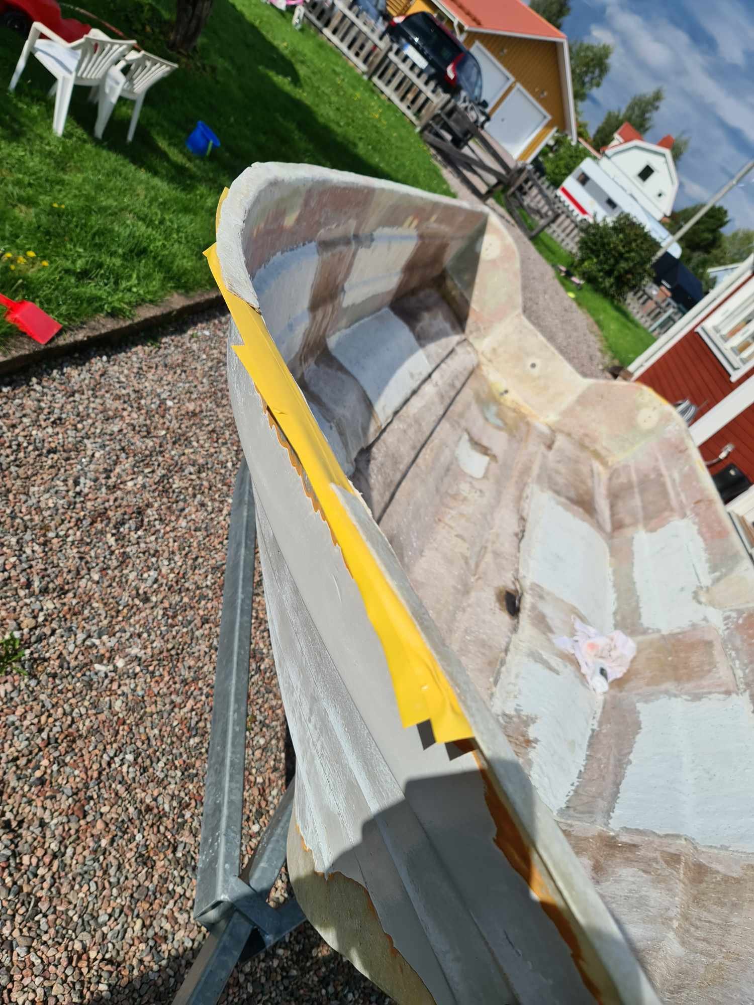

Hösten avslutades på värsta tänkbara sätt. 4e och sista lagret av epoxiprimern skulle läggas på men för dåligt blandat och vintern kom.. epoxiprimern härdade aldrig och det var bara att ta fram slipprylarna och börja om på nytt. Senare i våras tog jag mig tiden att slipa bort all ohärdad epoxiprimer, var noga i varje moment så jag gjorde rätt denna gång! Nu ca 8 månader senare efter sista lagret primer så har vi avklarat samma moment och med stor succe! Äntligen är utsidan och botten primad ordentligt som jag vill ha det och det är äntligen dags att börja med båten invändigt!!!!! ❤️
