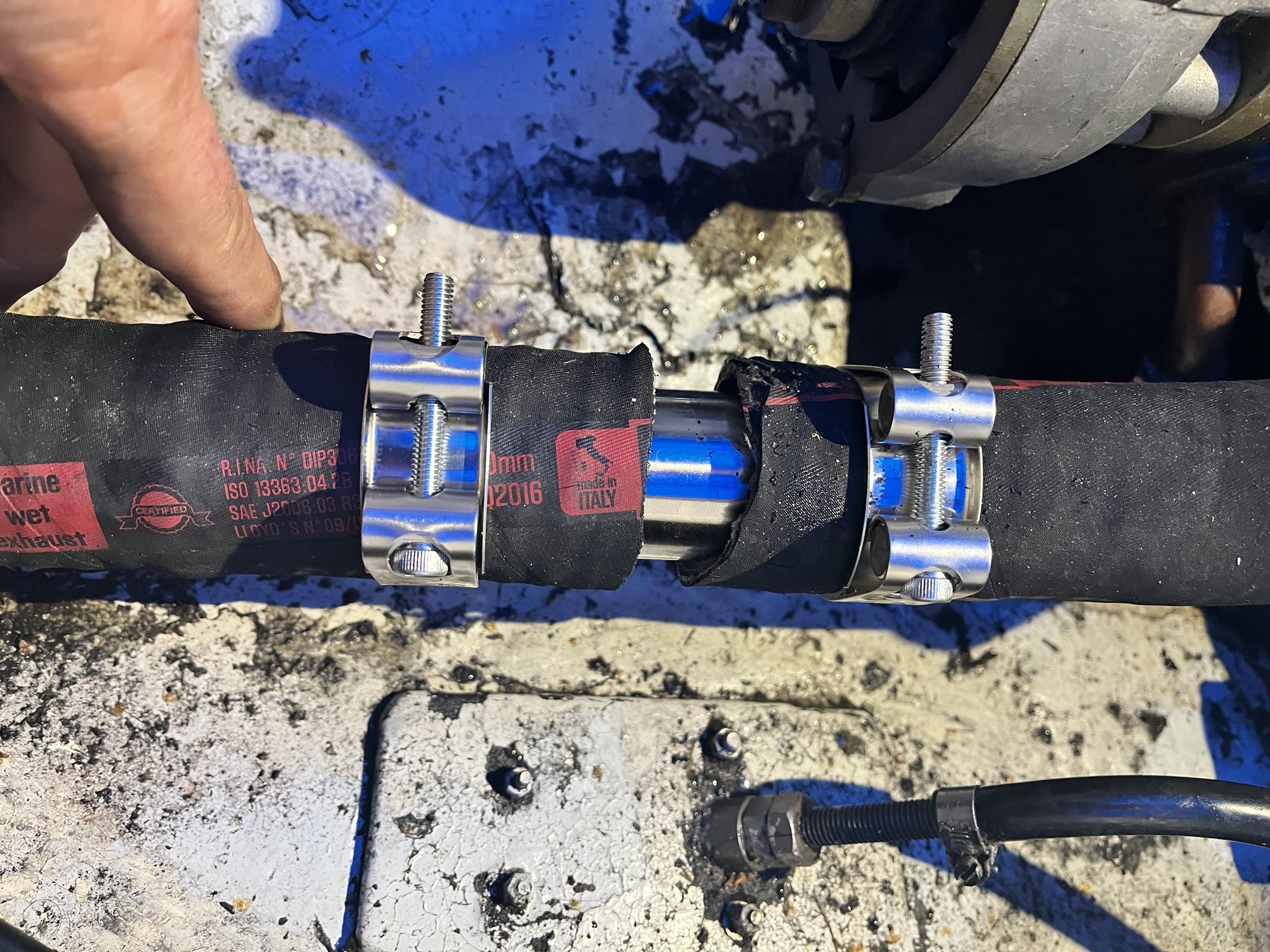

ABBA 3 Postad 21 Oktober , 2023 (redigerade) Slangen (”våt avgasslang”) har skavt hål mot axelkoppling. Tänker att man kan kapa slangen vid skadan och skarva ihop ändarna. Vad använder jag? Hur gör jag? Kan jag hitta en bit rostfritt rör med ytterdiameter 40 mm någonstans? (Sökt men inte hittat) Eller??? Redigerad 21 Oktober , 2023 av ABBA Dela detta inlägg Länk till inlägg Dela på andra webbplatser

ABBA 3 Postad 21 Oktober , 2023 Tack för tips! Hittade precis detta med angivet 38 mm. Borde ju funka trots ganska rigid slang 🤞 https://www.seasea.se/slangskarv-38mm-rf Dela detta inlägg Länk till inlägg Dela på andra webbplatser
Wildeside 472 Postad 21 Oktober , 2023 Finns säkert billigare om man googlar runt ett tag. Man ska inte tro på allt man läser och ser på webben, e-posta eller ring till dom innan du beställer så att verkligen yttermåttet är 40 mm. 1 Dela detta inlägg Länk till inlägg Dela på andra webbplatser
ABBA 3 Postad 22 Oktober , 2023 Kändes stabilt med skarvröret och slangklämmor av typen ”heavy duty” 😊 3 Dela detta inlägg Länk till inlägg Dela på andra webbplatser
