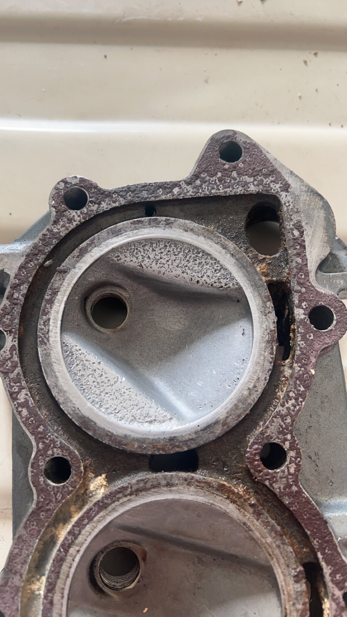

Suzuki Dt30C går dåligt på fullgas
Hej håller på att skruva med en Dt30C suzuki från 90 talet och skulle behöva lite tips nu!
När ja kör ca 7 knop går den jätte fint men sen när ja gasar lite till så knackar/spikar den bara och vill inte öka hastighet.
Har testat att rengöra förgasarna 2 gånger nu även rengjort bränslefilter samt bytt tändstift men blir ingen skillnad tyvärr.
Kan de vara så att tändningen står fel och isåfall hur fixar man det ?
Har nu även tagit av toppen för att se ifall nått har tagit stryk kolvarna såg fina ut och även cylindrarna däremot såg toppen fin ut på cylinder 2-3 men 1 såg inte lika fin ut lägger in bilder.
Tror ni de går att sätta tillbaka eller är de bara kasta ?
Endast intresserad av seriösa svar!!!
Jag råkade sätta tändstiften i fel ordning en gång... då betedde sig min gamla DT40 på liknande vis.
