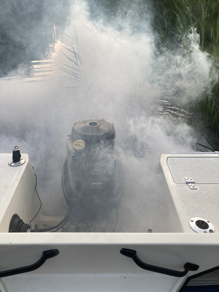

Mercury 115hk från 01, ryker och har inte kraft nog att ta sig upp i planing, något som inte varit ett problem tidigare.
Ett känt fel som jag känner till är att motorn har dåliga packningar vid förgasarna, där den tjuvar luft, och därav går lite ojämnt på tomgång.
Vad kan mina problem bero på? Ställer packningarna till det med kraft-tappet? Vad beror den mängden rök som uppstår på?
Ryker betydligt mer än förra säsongen, video på röken ovan.
Tack på förhand för tips!
Prova med frisk bensin i separat dunk.
Det gjorde jag och fick bort problemet.
22 minuter sedan skrev Jorgen01:
21 minuter sedan skrev Jorgen01:
Se text ovan.
Hahahaha där ligger jag i lä. Ska testa det! Hade du även problem med kraft i motorn eller "bara" röken?
3 timmar sedan skrev Qetuop:
Fanns ingen kraft als och gick ej på alla cylindrar.
1 timme sedan skrev Jorgen01:
Och det löste sig med färskt bränsle?
7 minuter sedan skrev Qetuop:
Japp
