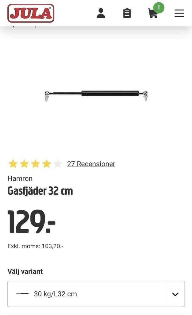

Brandten 29 Postad 26 Juli , 2023 Hoppas det är många här som kör Yamarin 5150 eller motsvarande med samma typ av aktersoffa. Blir galen på att luckan inte håller sig uppe när jag lyfter! Vet inte om det är original gasfjäder på 150N men den säckar ihop direkt när jag släpper luckan. Testade med en 400N men den var dessutom något för lång så gick inte att stänga alls utan att fästet vek sig. Nu köpte jag en lika lång som original (runt 30cm) med ca 300N men den viker sig också så fort jag släpper. 😭 Vad gör jag för fel? Hur ser det ut hos er andra? Ska jag montera en till någonstans? Dela detta inlägg Länk till inlägg Dela på andra webbplatser
touchwood 122 Postad 27 Juli , 2023 (redigerade) Väldigt liten vinkel för gasdämparen att hålla upp luckan, bygg ut nedre fästet några centimeter med en träkloss eller liknande, men kolla slaglängden på gasdämparen så att den inte blir för "lång" när du stänger luckan. Vänd på den, den tjocka änden ska vara uppåt så smörjmedlet rinner ner mot tätningen. Redigerad 27 Juli , 2023 av touchwood 1 Dela detta inlägg Länk till inlägg Dela på andra webbplatser
Brandten 29 Postad 27 Juli , 2023 12 minuter sedan skrev touchwood: Väldigt liten vinkel för gasdämparen att hålla upp luckan, bygg ut nedre fästet några centimeter med en träkloss eller liknande, men kolla slaglängden på gasdämparen så att den inte blir för "lång" när du stänger luckan. Tack ska testa det under dagen. 🙏 Dela detta inlägg Länk till inlägg Dela på andra webbplatser
