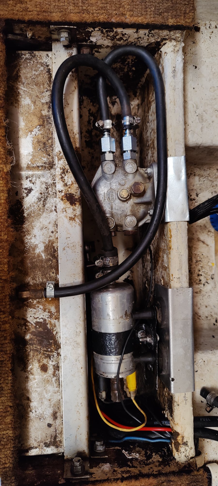

Bränslepump
K-jetronic ska ha en pump som ger minst 5 bar, men det verkar inte alltför ovanligt att folk sätter dit en pump från LH-systemen (med lägre tryck) istället, så det kanske går lika bra. Dessutom ska det sitta en tryckackumulator som håller trycket uppe i ca 30 min när man stängt av motorn. Detta ska ge bättre varmstartsprestanda och minska mängden förångad bensin. Den går säkert att klara sig utan, men har man som jag turen att hitta ett GLT-kit med både pump och ackumulator på, så blir man glad. (Många andra modeller har bensinfiltret bredvid pumpen, som ser ganska likt ut, så kolla noga vad du köper). Liknande ackumulator borde finnas i många europeiska bilar med K-Jetronic, om man vill leta på skroten. Så här ser montaget ut i mitt fall:
Jag fick flytta fram bensintanken lite grand, så fick pumpen och förfiltret plats:

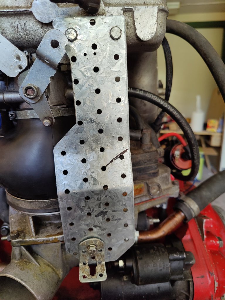

Gasvajern (som övergår i en stång) kunde inte kopplas in utan modifieringar. Det behövdes dels en annan arm att fästa änden i och en konsol att fästa höljet i.  Jag byggde med spikplattor som jag hade hemma - Inte världens vackraste, men funkar. Konsolen behöver Z-bockas så att den går fri för bränslefördelaren.
Ett tips är att försöka lösa detta när motorn är i garaget, i båten blir det trångt och svårt att se och mäta.

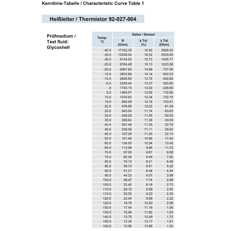

Mer om temperaturmätningen
Jag kom via sökningar på artikelnummer fram till att det är denna karakteristik som Penta-sensorn ska ha:
vdo-coolant-temperature-sender-120c-5-8-18-unf-2a_.jpg.a44b3106795eda9826f034a5d84edb08.jpg
(Volvo Penta original nr: 824552, 827153, VDO: 323-801-001-033N, Orbitrade: 18552)

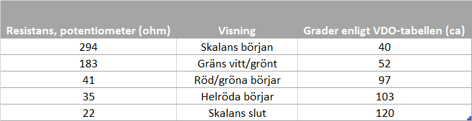

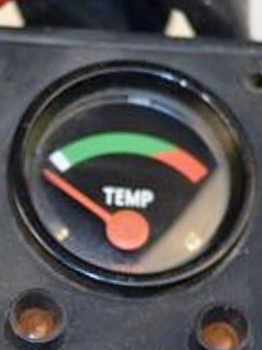

Jag mätte även upp min vattentemperaturmätaren som är av den här typen (lånad bild):
 och fick fram följande:
