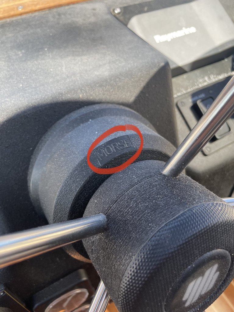

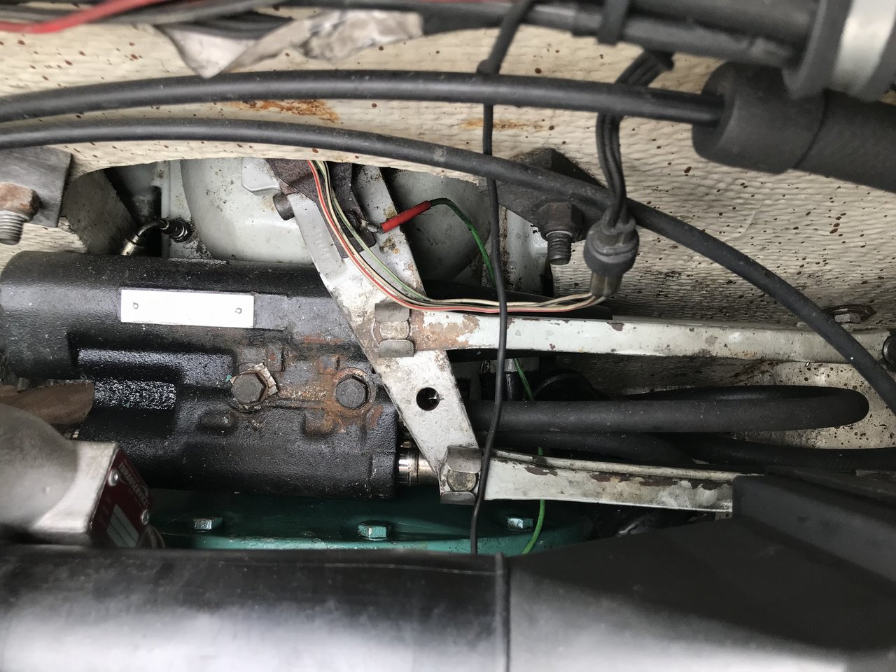

Hej, jag har teleflex/kabelstyrning på min Flipper 760 från 1986. Behöver man smörja den eller i övrigt underhålla dem för att den ska styra lätt och smidigt?

Egentligen är dom underhållsfria, alltså det går egentligen inte att underhålla dem.
MEN titta framför ratten, styrväxeln (ellervaddenheter) så brukar det vara en del av styrkabeln som kommer ut ut höljet när du vrider ratten åt ena hållet, den kan delen kan du fetta in med lämpligt fett.
Sedan kan du ju alltid skruva isär rattväxeln och smörja upp kugghjulen.
I andra ändan där kabeln ansluter till motorn kan du ju alltid fetta in den utskjutande delen.
Det är som jag minns det på de båtar jag haft med sådan styrning, men det kan se ut på litet o
lika sätt.
Om det inte hjälper, byt styrkabeln, om det är en massa glapp i styrväxeln, så byt den också.
Det brukar bli väldigt bra då man bytt till en hydraulisk styrning, då kommer du bort från en massa mekaniska problem.
