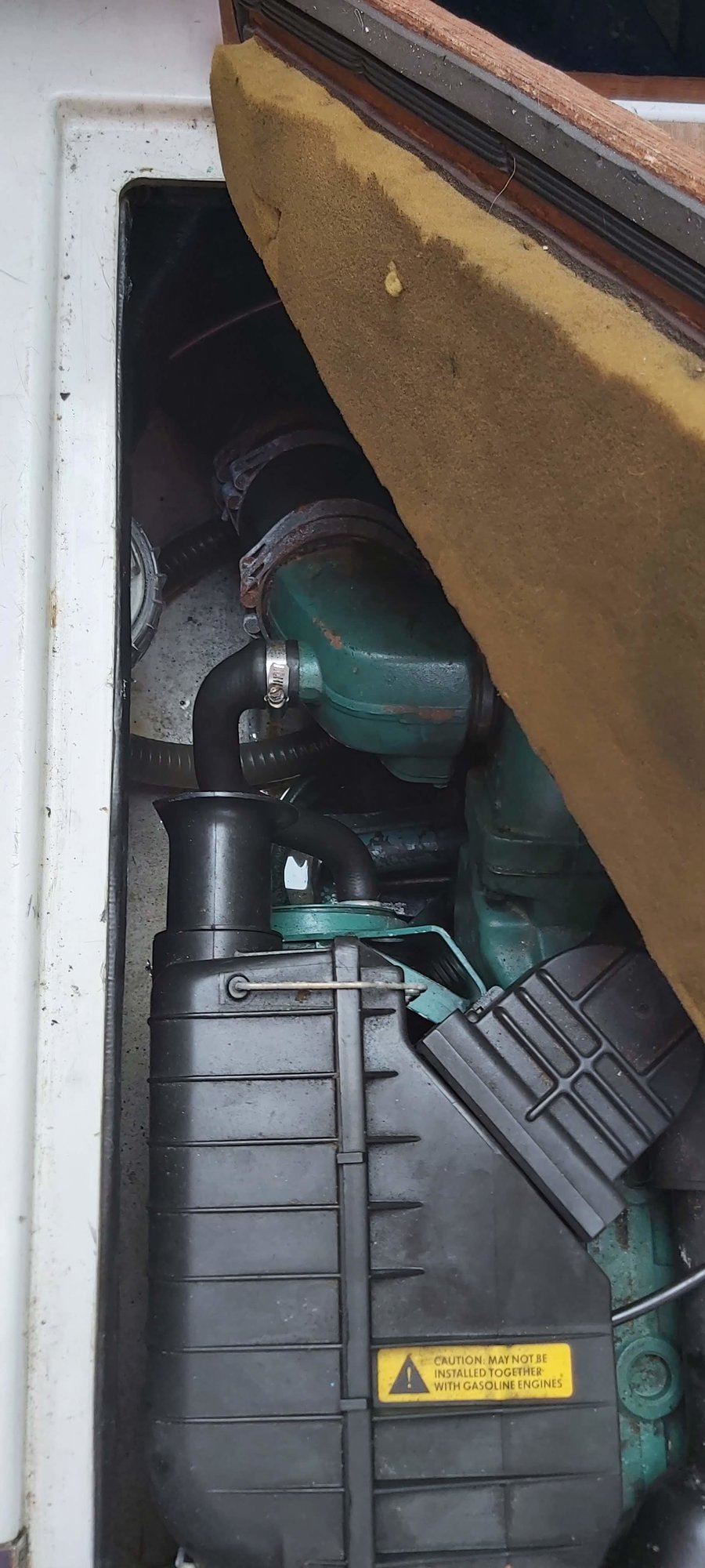

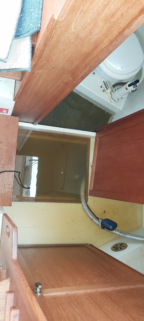

I höstas dagen före jag skulle ta upp båten hände något märkligt. Jag körde båten (Marino 9000) till varvet för upptagning dagen efter.

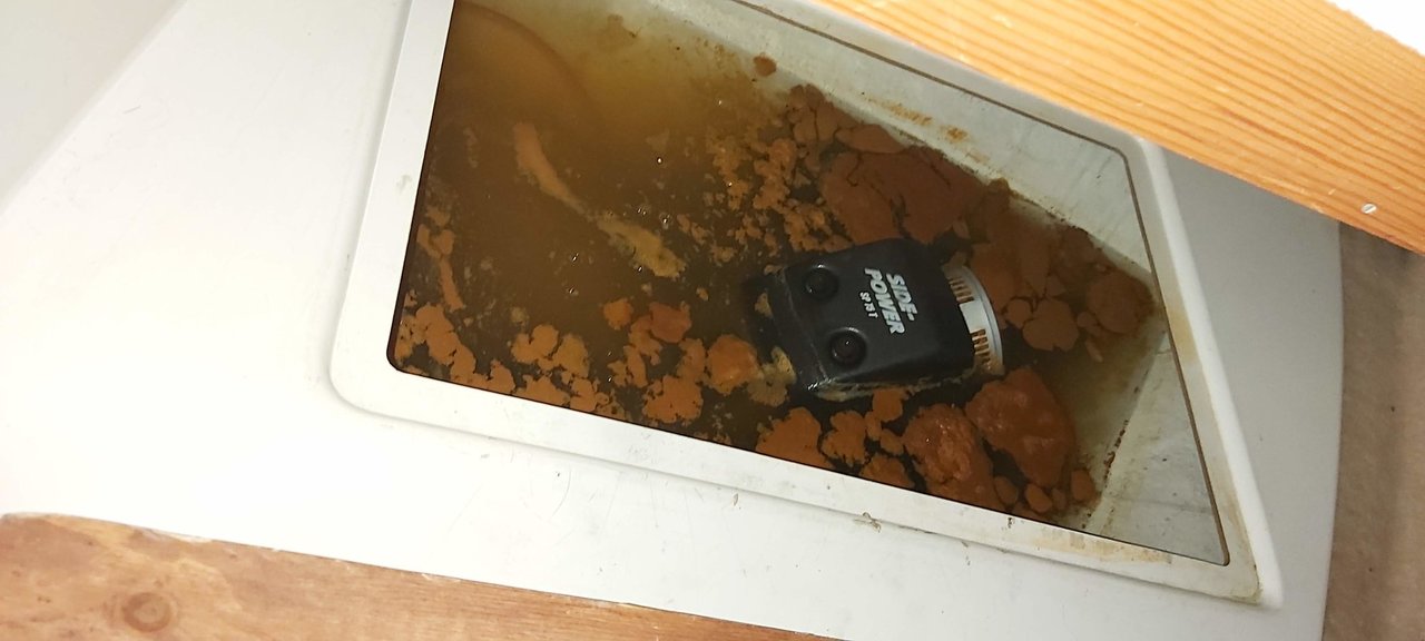

När varvskillarna skulle lyfta upp den dagen efter såg de att den låg väldigt djupt. De tittade in i båten och båten hade då tagit in vatten cirka 40 cm i kölen!
Båten lyftes upp, pumpades ur och inga fel hittades. Jag märkte dock att det kluckade i vattenlåset (lyssna på video) på avgasröret när jag pumpade ur men hittade inget läckage?
Vi sjösatte igen och provkörde och lät båten ligga i över natten , säkrad med kranstropparna men inte en droppe hade kommit in i båten?
Vad kan ha inträffat? Försäkringsbolaget vill ha en orsak till olyckan för att kunna ersätta bogpropeller mm men allt är ett stort frågetecken??
