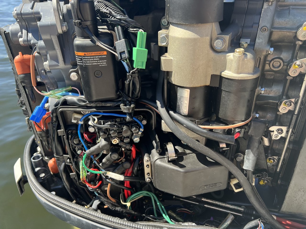

Yamaha Power trim går bara ned och inte upp
Har en Yamaha 200 HPDI från -00 där det endast går att tilta ner motorn med power trim. När man försöker tilta upp så klickar det endast från relät. Har även provat att tjuvkoppla den gröna till röd och då tiltar motorn ner men när jag kopplar blå till röd så händer det inte någonting. Men den borde gå upp. Någon som har ett bra förslag?
Om du har trim på gas/växelreglaget och trim på riggen/motorn, så kan du jämföra och se om samma fel uppstår.
Om ena knappen är fel, t.ex vid motorn, så är det troligt att metallplattan inuti trimmet, fått vatten i sig och frusit på vintern eller dylikt. Då kan man försöka plocka isär den och montera på nytt. Hjälpte en person med detta i somras på en nyare utombordare.
Om båda knapparna, inte kan tilta upp och ner, kanske det är fel på någon säkring eller ett elfel.
Men ett tips, ha en multimeter till hjälp, då den underlättar felsökningen.
